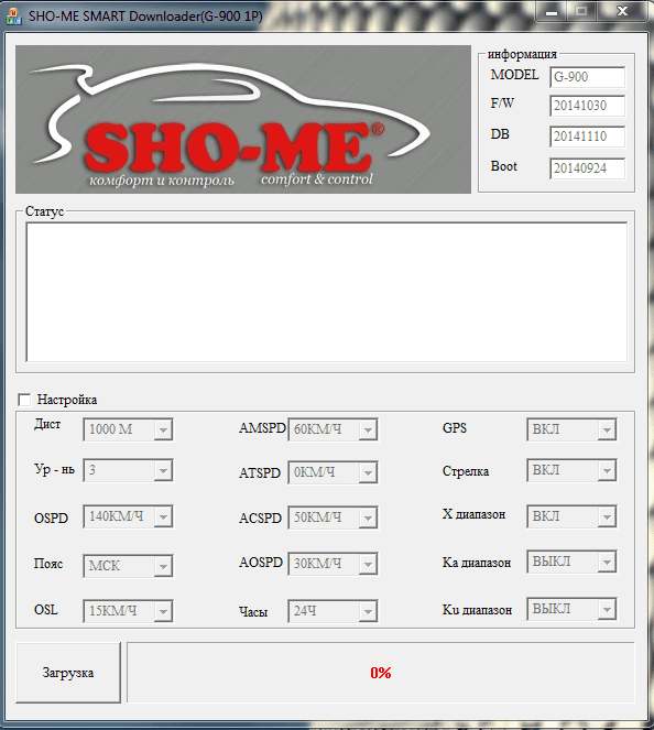

Подскажите как правильно ставить новую прошивку с новым загрузчиком от 30.10.2014 (с исправленным часовым поясом).
Кликнул по FW20141030_G900STR_SD20140409_USB.exe — запустилось окно загрузчика, но установленные установленные мной настройки не видны. Как сделать, чтобы он увидел мои настройки? Запустить загрузчик при включенном РД? Так можно?

@god_05 Когда откроется загрузчик поставь галочку в квадратике слева.
Твоих настооек не будет. Отмечаешь галку, выставляешь настройки, U-reset.
Посмотри после прошивки с настройками на часовой пояс. У меня при выставленном МСК вроде как оказался другой почему-то. Больше не перепроверял. М.б. связано с новыми поясами, т.к. они изменились не только +-1, но и названия (сам проверил, все нормально)

А разве не будет видно настроек? У меня окно загрузчика открылось с моими настройками, номерами прошивки и базы камер, поставил галку и смог изменить настройки.
А разве не будет видно настроек? У меня окно загрузчика открылось с моими настройками, номерами прошивки и базы камер, поставил галку и смог изменить некоторые из настроек.
У меня так не было ни разу. Сверху справа все кресты, в основном окне Old boot, настройки всегда по-умолчанию

Вот окно моего загрузчика. Серийник 1410
У меня 1404. Видимо Old boot виноват

Добрый день! Итак, про букву F, программу Smart Downloader и иже с ними, официальное выступление.
Нами была создана программа для загрузки прошивки в радар-детектор - SHO-ME Smart Downloader. Когда РД подключается к компьютеру, и пользователь открывает файл .exe с прошивкой, эта программа появляется отдельным окном. Самой главной целью этой программы было предотвращение загрузки неправильных прошивок, также с помощью программы можно изменить настройки РД прямо в компьютере.
Программа работает со всеми РД, которые можно обновлять. Если в РД нет буквы F на конце серийного номера, то программа работает не на полную мощность, то есть не все возможные функции могут быть реализованы. (Никаких проблем или несовместимости нет, программа работает в целом и нормально все загружает. Просто с новым кодом программа более удобна.)
Буква F в серийном номере означает, что в РД изменен исходный код (или загрузочный код еще можно называть, по-английски - boot code). Вот как работают РД со старым и новым кодом:
Старый код (на конце серийного номера либо нет букв совсем либо буквы S или N):
- программа открывается отдельным окном;
- в окне "Статус" до загрузки прошивки написано Old boot справа в окне нет информации о номере модели (Model), версии прошивки (F/W), базе камер (DB), Boot (версия кода). стоят крестики (ХХХХХХ).
- пользователь может менять настройки, они будут сохраняться после загрузки прошивки, не надо делать перезагрузку F-Reset.
Новый код (на конце серийного номера буква F):
- в окне "Статус" до загрузки прошивки ничего не написано; справа в окне информация о номере модели (Model), версии прошивки (F/W), базе камер (DB), Boot (версия кода) пользователь может менять настройки, они будут сохраняться после загрузки прошивки, не надо делать перезагрузку F-Reset.
