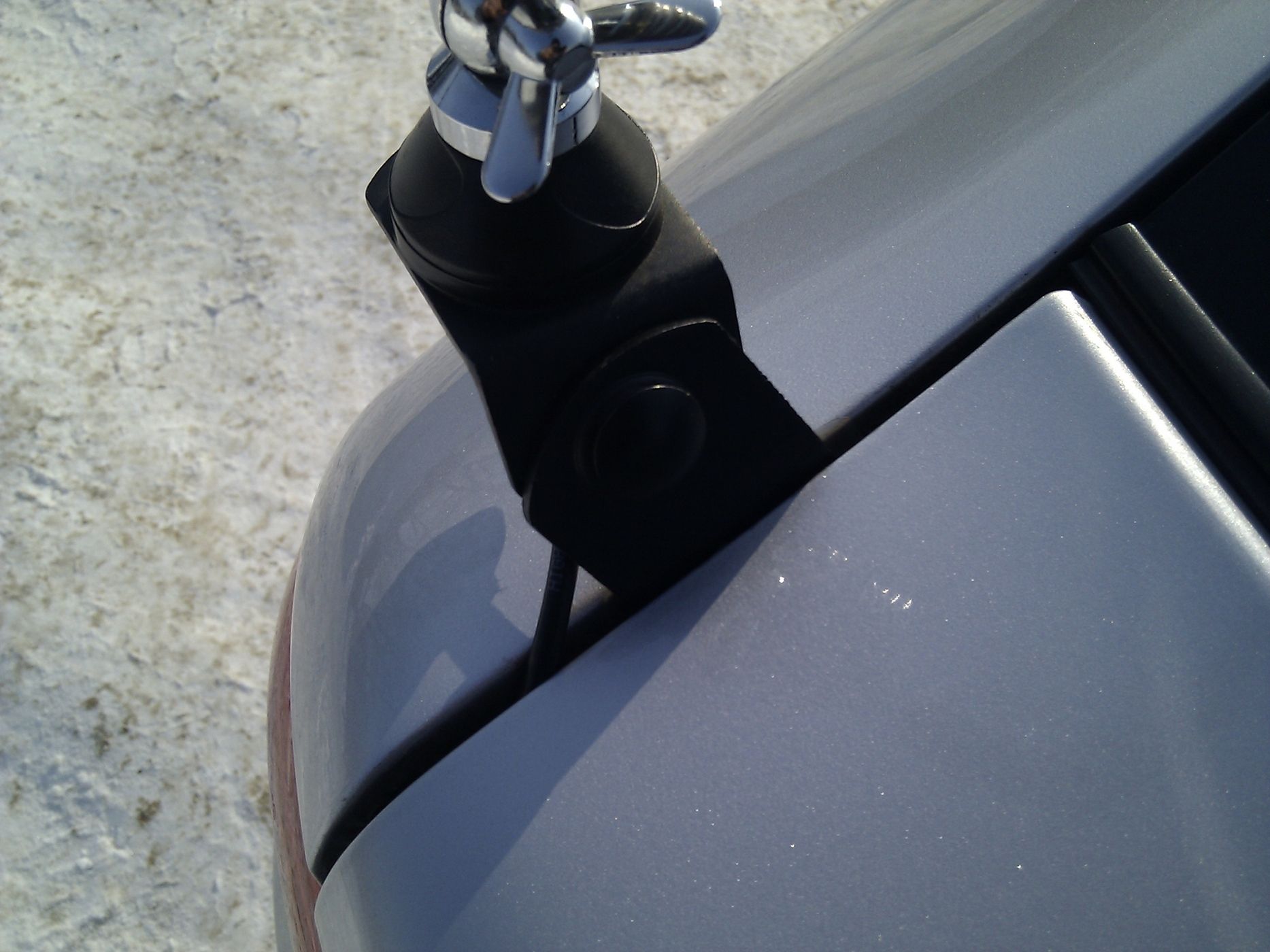

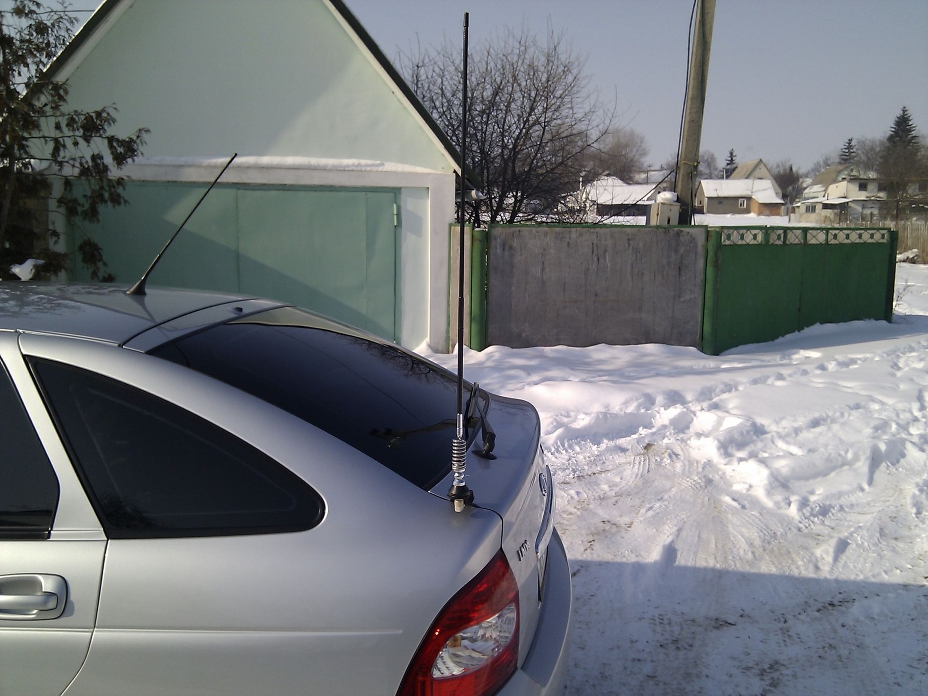

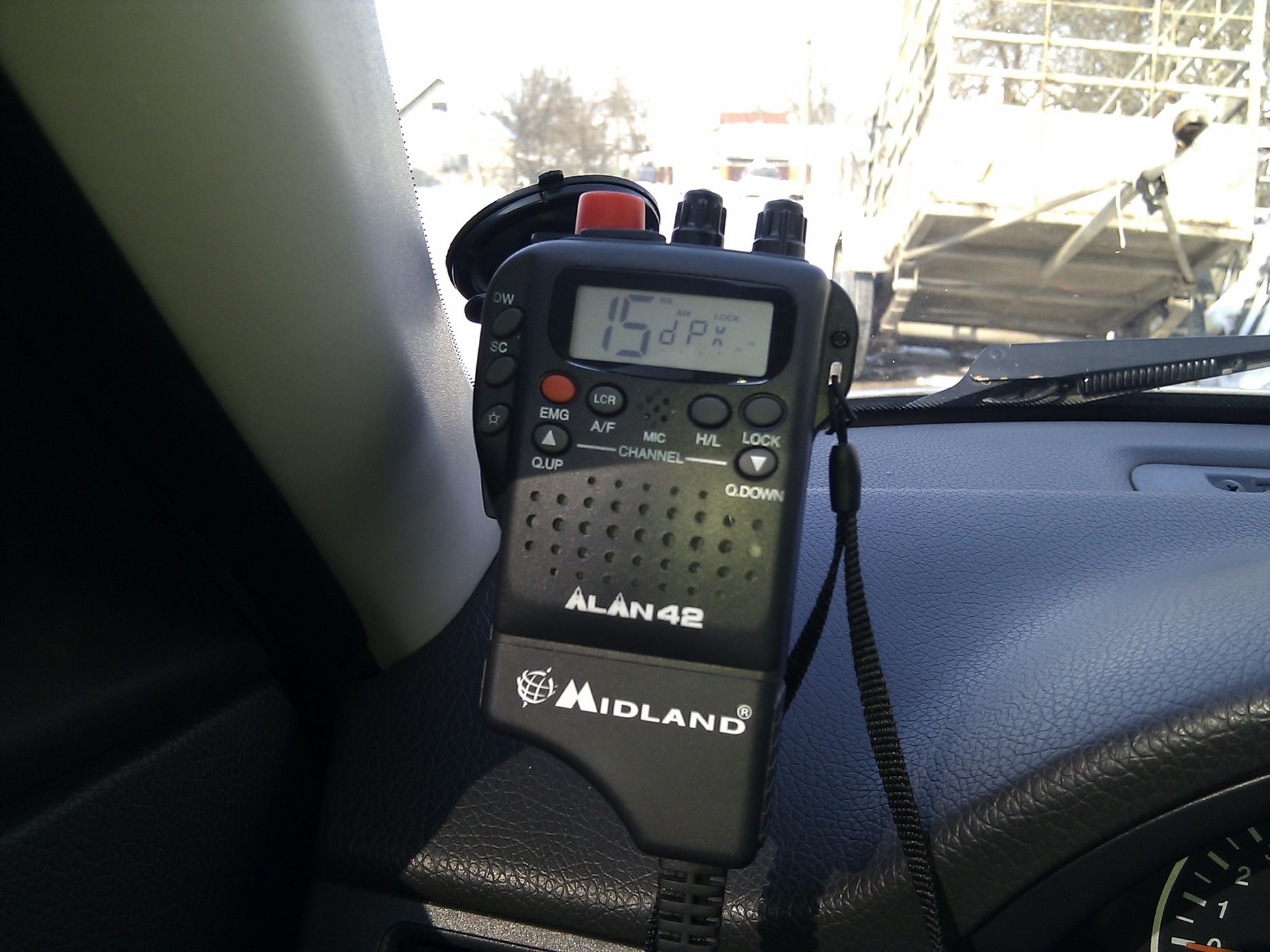

    274,2 КБ · Просмотры: 819
    210,9 КБ · Просмотры: 801
    259,6 КБ · Просмотры: 805
А как на такси похоже...

Такси - это плохо ? А вааще едет и без шашечек ;) .
