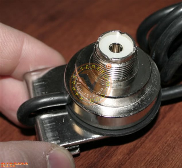

Farnsworth,такой крепеж рассматривал , потом глянул на металл в королле и отказался, потому как короткая антенна совсем не айс на багажнике , а длинная типа Lemm 2001 turbo так раскачивается что багажник погнет мало не покажется. Тут небольшое отступление, производители авто экономят во всем, на металле в том числе, по крайней мере на авто форумах жалуются на толщину новых машин, с той же старой короллой сравнить, не в пользу новой.
