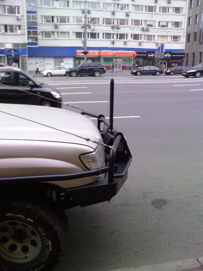

Я тоже уже 4 года с СБшкой катаюсь. И антенна 2 метра на пузотерке и кирпич. Антенна врезана, ни разу не снимал ее и проблем не было. Зато связь и ее качество далеко впереди всех дальнобоев. И если в центральной части России дальность не так важна, то за Уралом, дальность, просто необходима. Довольно часто приходится колесить в Сибирские регионы и на Восток, СБ связь очень и очень полезна. И в плане засад и в плане информации. А сколько раз приходилось выручать "глухонемых"? Вот так стоит на обочине легковушка, голосует мужичек, домкрат ищет. Остановишься, а он жалуется, мол третий час никто не останавливается, а кто остановился тот без инструмента необходимого. Крикниш в эфир "ребята, домкрат гидравлический нужен, там то и там легковушка стоит, поднять нечем", тут же станут и помогут. Даже случай был, когда француза в фуру грузили до Москвы. Ну не знают жители Франции о прелестях Российской зимы. Не проверили антифриз, сломались перед Катава Ивановском и разморозили моторчик то. Ладно хоть сами живы остались. Поднялся повыше на горочку и давай кричать. Ребята в Юрюзани на стоянке услышали. И за не большие или большие, не знаю, деньги загрузились. Вот так вот бывает. Так что лишним не будет СБ это точно.

Дело в том, что если у вас стоит хорошее оборудование, то на практике и у ващего собеседника должно такое же быть.
А получается так, вы поставили 2 метра антенну, усилок итд. Вас все хорошо слышат. А собеседник ваш дальнобой поставил коротенькую антенну (как они всегда и делают) и пытается до вас докричаться. А вы его толком не слышите ибо его дохленькая антенна на передачу не сработает, как у вас на 15-20 км. В итоге он вас слышит, а вы его нет, ибо он ответить может в радиусе 5-км со своей антенной.
Когда горы там итд, там люди более серьезно относятся к связи. В городах и на трассах, все дальнобои на "коротышах", а они основной источних информации. В итоге они едут, видят собрата на встречке, жмут тангенту, обмениваются информацией и разъезжаются. Это на практике 90% сеансов радиосвязи. И толку от кирпича и врезки 2-х метровой. Сам ездил с врезкой на предидушей машине "Сирио Перформер". Потом нафик скрутил, поскольку на трассе магнитки за глаза.

У ребят просто бизнес, по "Добориванию" и "Докабаниванию" раций и антенн. Они их и паяют там и литолом смазывают.
Если их услуги будут не нужны, их бизнес будет нести убытки =) А, так антенны не таких больших денег стоят, даже если антенна сдохла от соли с водой, что редко бывает, 1600 руб не такие большие деньги, чтобы новую купить.
Понятно, что врезная антенна под 2 метра фору даст магнитке, но условия использования радиосвязи разные у всех, и рейтинги все эти относительны.

В общем то, прежде чем ставить 2-х метровую антенну, я пробовал покататься с разными от совсем коротышей и до полутораметровых и на магнитах и врезных. Остановился на врезной двухметровке. Пришел путем чистого сравнения дальности и качества. Не знаю, как это выглядит в физических величинах, но в слуховых, разница огромная. С одним и тем же оппонентом на разных антеннах, разница до 15 км. доходила. Как на прием, так и на передачу. Скажу так, прием от длины антенны зависит очень сильно.
