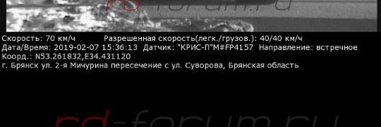

Радар-детектор марлин-с,прошивка 1.0.6.,радарная часть Т1.9,режим трасса,оповещения установлены с 40км/ч.Получаю три штрафа с одного и того же места за превышение. IMG_20190217_105355.JPG
Еду на это место - стоит родной - "Крис" на треноге,работает в лоб.Радар-детектор ноль реакции ни в к-диапазоне ни в сигнатурном.На следующий день меняю радарную часть на М1.3 и вешаю рядом предшественника,старичка Shtealth MFU 620.Еду мимо этого Крис-а,Марлин-с не издаёт ни одного звука и не показывает ни одного деления,а Stealth заливается соловьём в к-диапазоне(причём начал метров за 400 до радара).Стоит отметить,что некоторые Крис-ы видит издалека и реагирует адекватно,а некоторые не видит в упор,хотя они явно включены(заметил ещё два таких по городу).Я так понимаю,смысл использования этого девайса,как радар-детектора теряется,раз он в лоб не ловит один из самых шумных радаров.Только как регистратор.Радары по базе данных может показывать любой навигатор.Место и тип радара указаны в скриншоте штрафа.Я надеюсь,что представители разработчика отреагирут на моё сообщение и предпримут шаги по решению описанной здесь проблемы.

Радар-детектор марлин-с,прошивка 1.0.6.,радарная часть Т1.9,режим трасса,оповещения установлены с 40км/ч.Получаю три штрафа с одного и того же места за превышение. Посмотреть вложение 53632
Рекомендуем попробовать обновленную тестовую версию РД: Т2.3[DOUBLEPOST=1551267003][/DOUBLEPOST]
