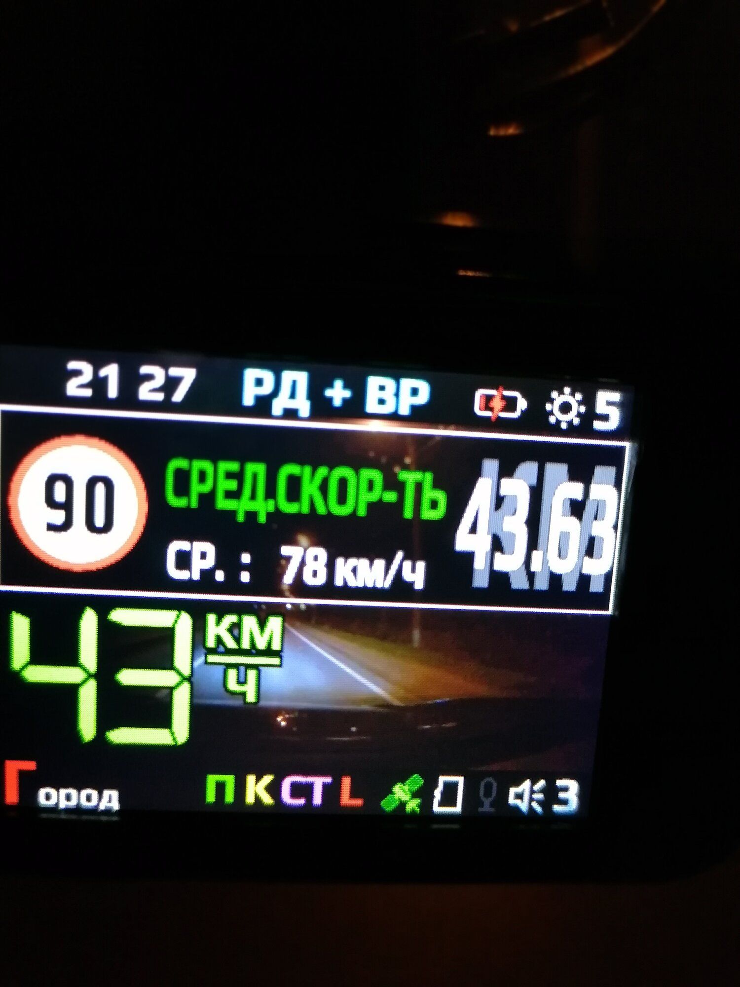

Здравствуйте. С КСС вопрос не решен. Проверил от границы РБ до Ярцево по М1, показывает на экране "контроль средней скорости". Там его явно нет, при постоянной скорости между населёнными пунктами 120 км/ч, марлин показывает "красным" ср. скорость, но штрафов никаких нет. Но это ладно, вот когда сворачиваешь с М1, совершенно в другом направлении, он продолжает обратный отсчёт километров, с показом ср. скорости. Радует, что он теперь не "орёт" всю дорогу.

Ну не знаю, штрафов нет. А что по поводу того, что когда сворачиваешь с М1, ну например в районе Архиповки в сторону Катыни, он продолжает обратный отсчёт километров, с показом ср. скорости? Тоже самое Ярцево в сторону Капыревщины, пока не перезагрузишь идет отсчет. Ну хоть не кричит!!

Добрый день! После съезда с м1 на Катынь до какого населенного пункта он продолжает считать среднюю скорость, если его не перезагружать?
Здравствуйте. В Катыни точно отсчет ещё шёл, дальше упустил из вида. В сторону Капыревщины километров 10 наблюдал. В следующий раз обязательно обращу внимание, фото и видео сниму.

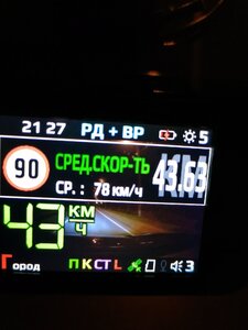

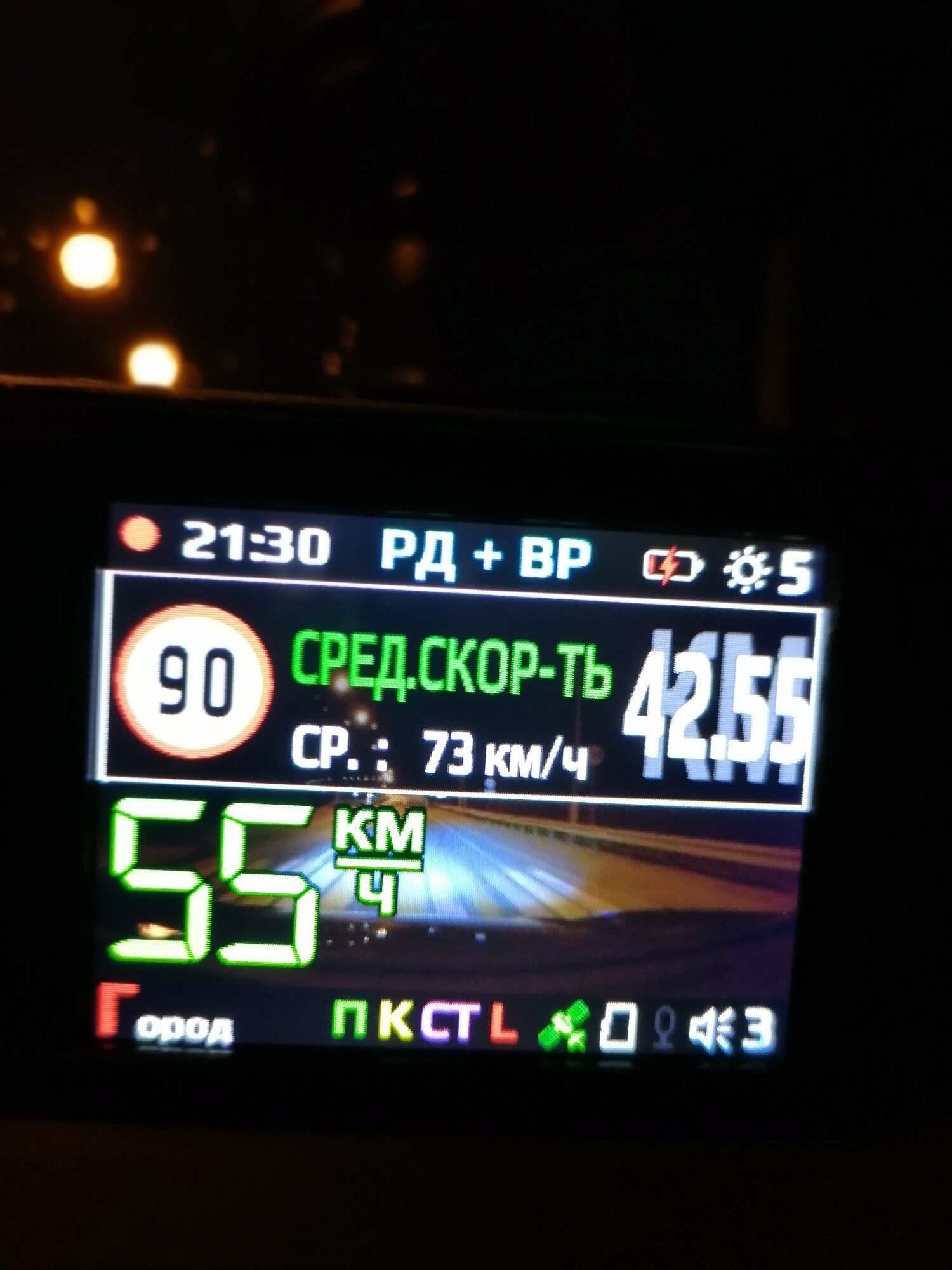

Здравствуйте. Вот наблюдение. Ехал по м1 со стороны Москвы. На 396м км (Ольша), свернул влево в сторону Гнездово, на первом фото "Старые батеки", отсчёт идёт. Второе фото, "Гнёздово", отсчёт идёт. Третье фото "сан.Борок" продолжается. Отсчёт прекратился перед развязкой в Катыни.
Добрый день!
Угол поворота с М1 на Старые Батеки довольно крутой, странно, что отсчет продолжился...
Попробуем проверить это на эмуляторе.
