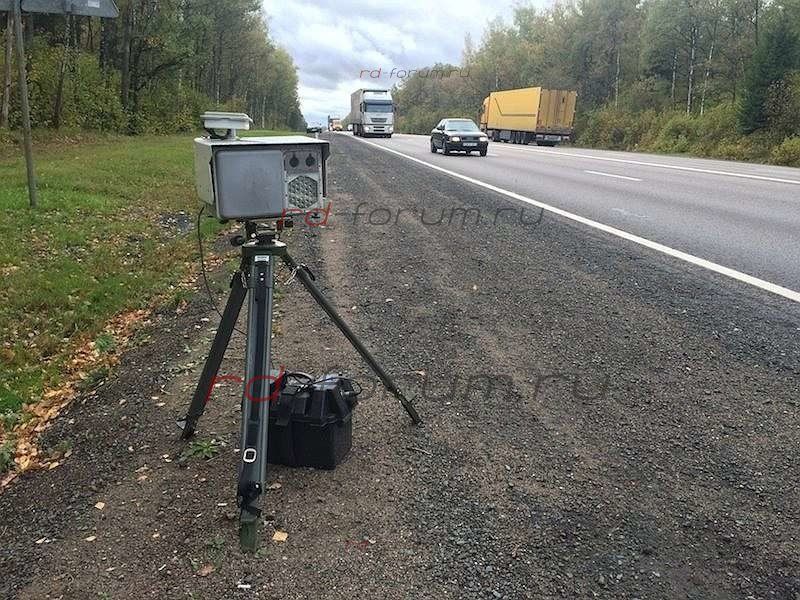

А что именно стоит на треногах.
Камеры по трассе, даже не реагирует на них, только на стационарные которые в базе.
На прошивке 1.02 я его слышу только при включении и дальше молчит вообще.
Камеры ничего не излучают. Если Вы имеете в виду все же радары, то какие именно радары?

Да, радары с фото фиксацией, какие именно я не знаю. Рядом мой 5 летний Хайкскрин пищит на них, а Инспектор молчит. Настройки все перепробовал. Предется откатываться на более старую прошивку и тестить.

Какие то такие

В лоб MARLIN S должен детектировать без проблем, если радар активен, в спину - как повезет, в связи с особенностями сигнатурной технологии.
Именно в лоб молчит, активно всё. До прошивки 1.0.2 было нормально, завтра откачусь на 1.0.1 и проверю, просто фишка с увеличением шрифта расстояния до обьекта вещь хорошая[DOUBLEPOST=1519050188][/DOUBLEPOST]И сегодня заметил что в городе где на 1.0.1 говорил что камера проезда на красный свет и ограничение скорости 60км тоже молчит. Камеры там стационарные висят. Настройки те же стоят[DOUBLEPOST=1519050516][/DOUBLEPOST]И кстати на двери магазина при включении зажигания начинает орать на К диапазон, но как только спутники подхватит замолкает и просто показывает шкалу с делениями.[DOUBLEPOST=1519050560][/DOUBLEPOST]На 1.0.1 такого не было
