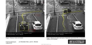

Прокатился на дачу. Лично у меня по-прежнему нет особых претензий к адекватности данного РД.
Но я не об этом щас ;-) Хотел бы внести рацпредложение.
А именно отдельно озвучивать камеры, контролирующие не только скорость, но и обочину. Озвучка должна быть примерно такой: "Камера на обочину, 600 метров, ограничение 60".
И второе рацпредложение.
В Москве(знакомая уже получила штраф за это) уже начали штрафовать за проезд знака "Стоп" без остановки. Такие камеры тоже неплохо бы обозначать и озвучивать, соответственно. Озвучка, например, типа такой: "Камера на стоп-линию. 100 метров."
