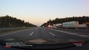

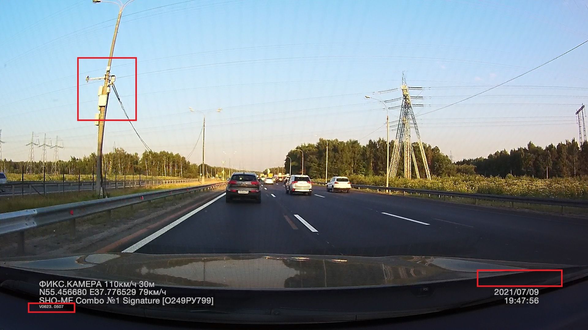

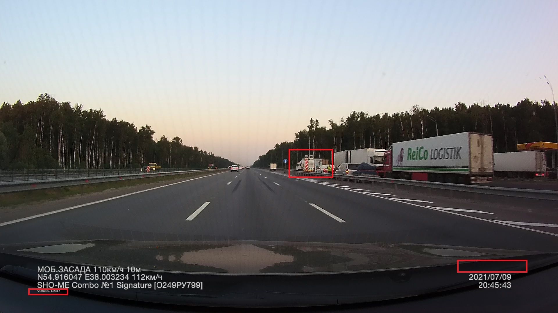

Прокатился с новой прошивкой по М4, ни на один Скат, в том числе на крыше авто не сработал. По МКАДу стрелки пищит. Спутники при потере находит быстро. Радарную часть не прошивал, оставил 209, в инфо она отображается. Буду опять возвращаться на 3.1.1. Может есть отличия по аппаратной части? 1.jpg 2.jpg

Странно, не думаю что все столбы и стоящие машины с камерами были выключены в пятницу вечером. По GPS все сообщал, а радарная шкала и голос молчали. На 3.1.1 и 209 все работает, значит радар детектор исправен. Остаётся предполагать что есть аппаратные различия. Свой покупал несколько лет назад.
