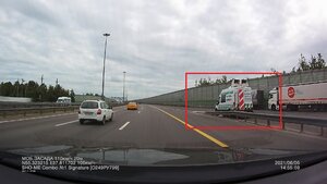

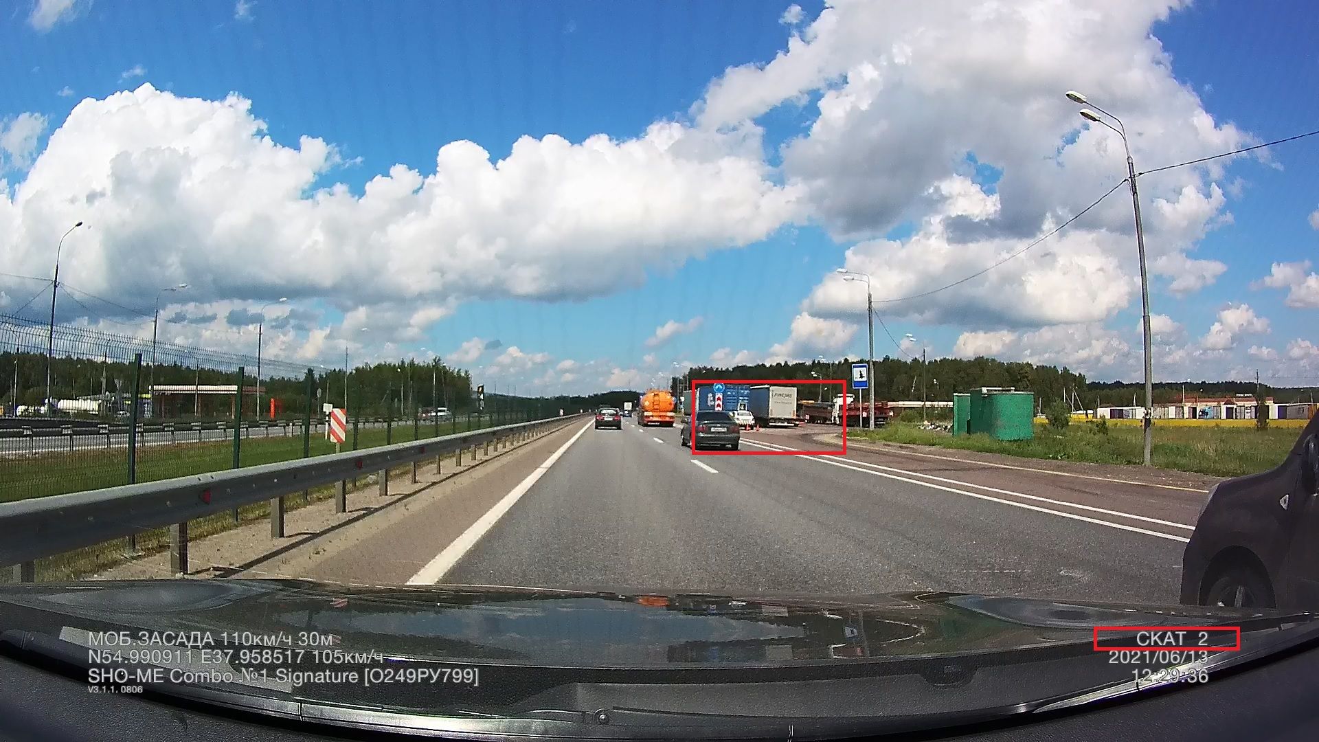

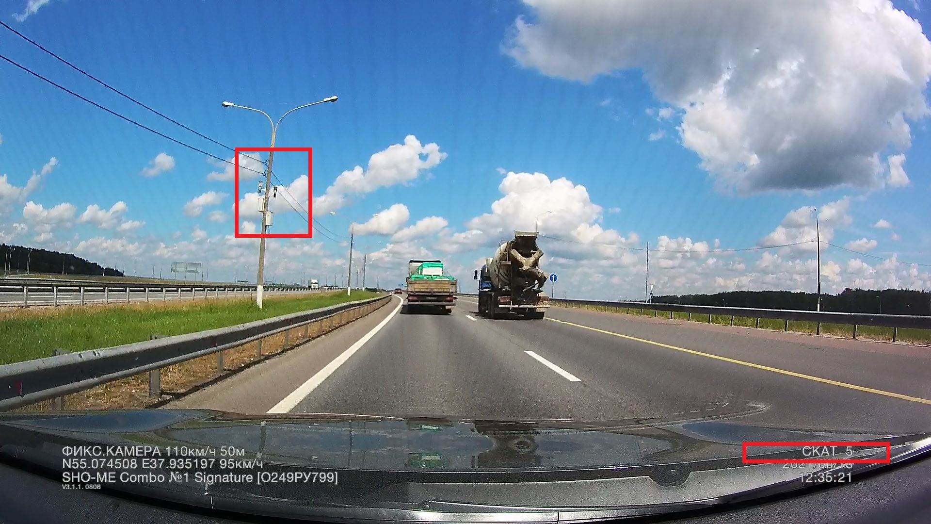

На 209 прошивке у меня стало так

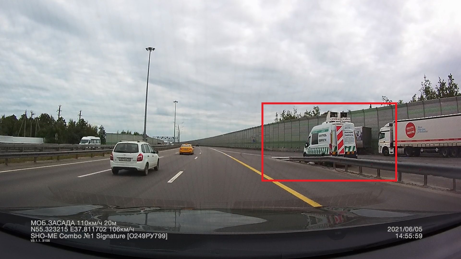

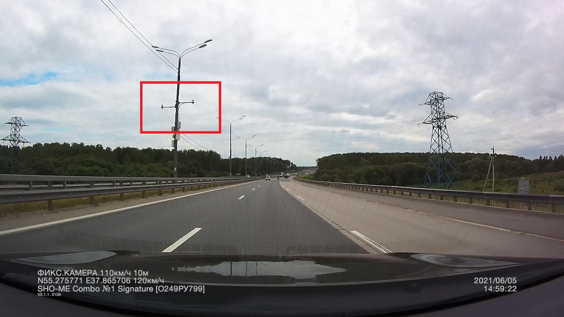

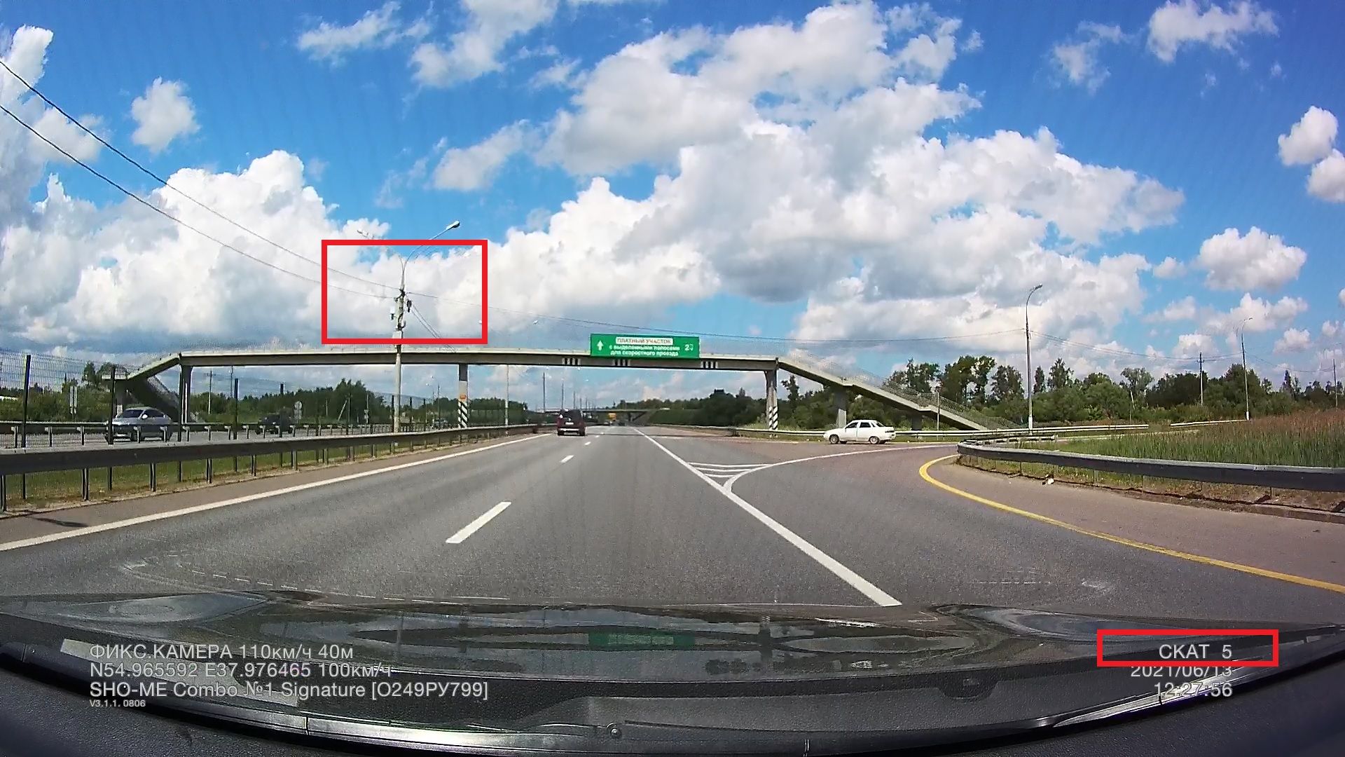

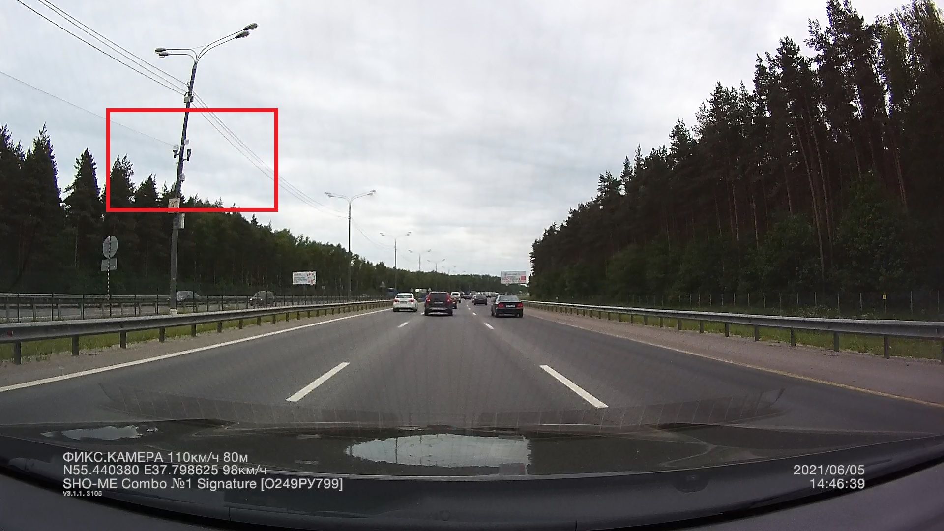

ну вот... такого как на фото у меня нет...
Часть 1 - Волгоград-Москва,
Позже могу показать Москва-Тула-Москва
Волгоград-Москва
Считаю что это вообще не нормально, тем более, что есть с чем сравнить...
Волгоград-Москва
