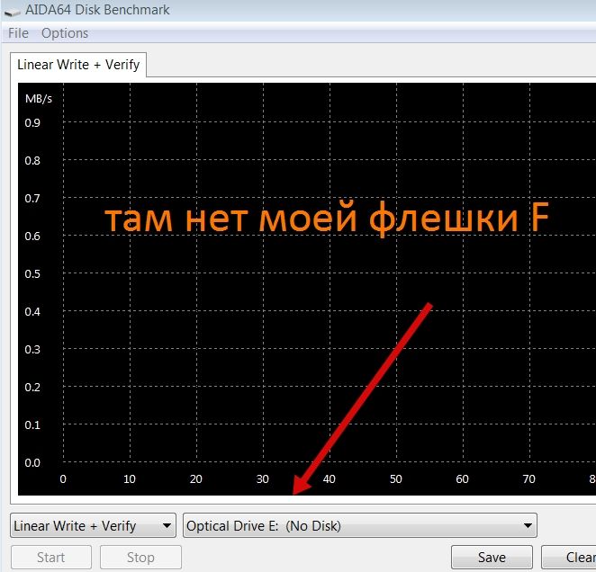

7 - в окне подпрограммы по тестированию дисков в строчке внизу выбираем в выпадающей менюшке среди всех имеющихся в системе дисков свою SD-карту.
Не дает выбрать флешку,нет ее в списке
Ну что я могу сделать? Единственное - напомнить, что запускать программу по тестированию нужно после того, как флэшка определится в системе. Если и в таком случае её там нет, мне нечего добавить, я не знаю, чего не хватает в конкретных условиях.
