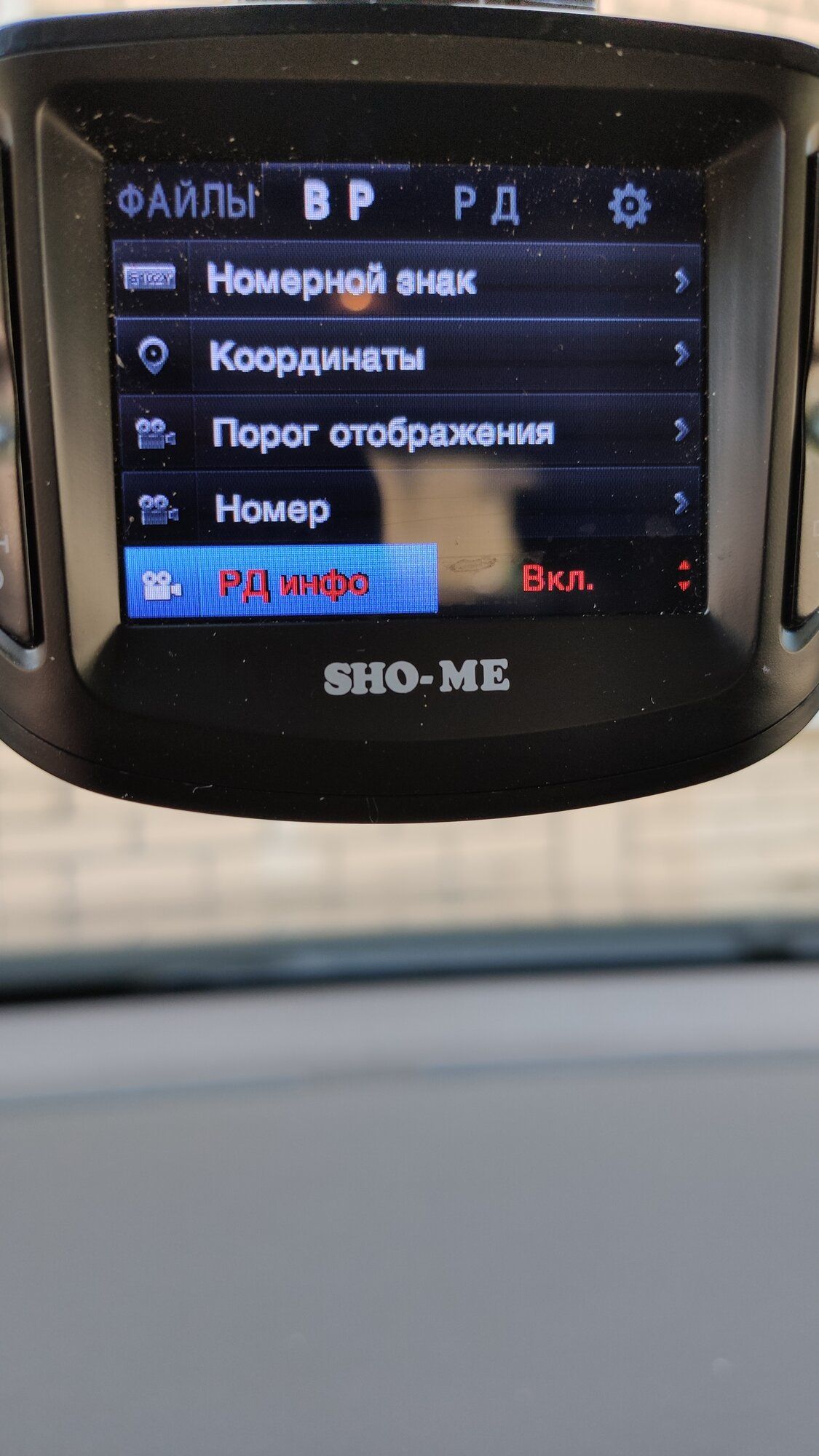

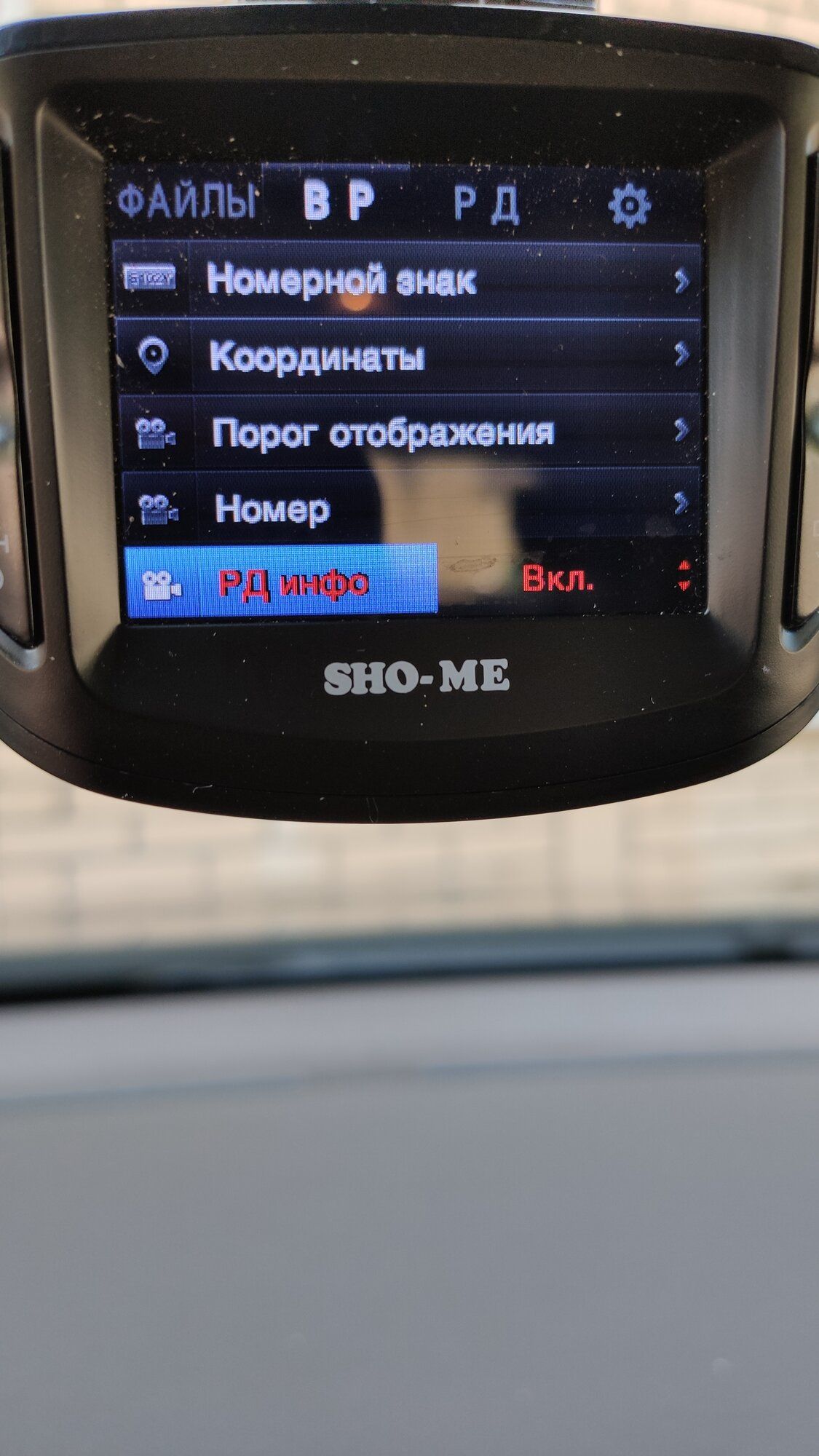

Это тем кто не может посмотреть у себя. Не надо делать никаких настроек, если точно не знаешь. Любое, вами введенное значение скорости, конфликтующее с другими настройками, может привести неизвестно к чему. По умолчанию настройки более чем адекватные. Если 5 раз менять платы и 5 раз выставлять неправильные значения, то 5 раз получим неработающее устройство с полностью исправным железом. Это мое личное мнение. Так же может влиять на работу радар детектора погода, лобовое стекло ( можно дать товарищу покататься), обрывы или неработоспособность камер ( отключили на профилактику). У меня бывает теряет спутники, но в этих местах теряет спутники и ГУ машины и если камер нет, то регик их не придумывает.
Пы.Си. Питание подключено к прикуривателю, чего и вам желаю. Все остальное на свой страх и риск.
К счастью, я понимаю за что отвечает каждый пункт меню комбика.
Настройка которую я меняю - это допустимое превышение, во всех случаях - +15км/ч, и отключаю уведомление о некоторых типах камер - типа проезд перекрестка, муляж, остановка, пост ДПС... Они влияют только на GPS-информатор и ни на что более...
Но даже если я оставляю все по-умолчанию - ничего не меняется, только звуковые уведомления о всех типах камер звучат постоянно...
Приведите пример, какие настройки могут конфликтовать между собой?? В этом комбике практически ВСЕ настройки относятся к GPS-информатору...
К настройке РД - только режим ГОРОД - ТРАССА и включенный или выключеный диапазон в режиме. Вот и все...
Сигнатурный режим я НЕ ИСПОЛЬЗУЮ. Ни в настройках РД в меню, ни с панели управления, т.н. режим ПОДПИСЬ.
Так какие тут могут быть НЕ ПРАВИЛЬНЫЕ настройки?
