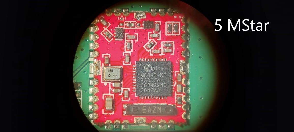

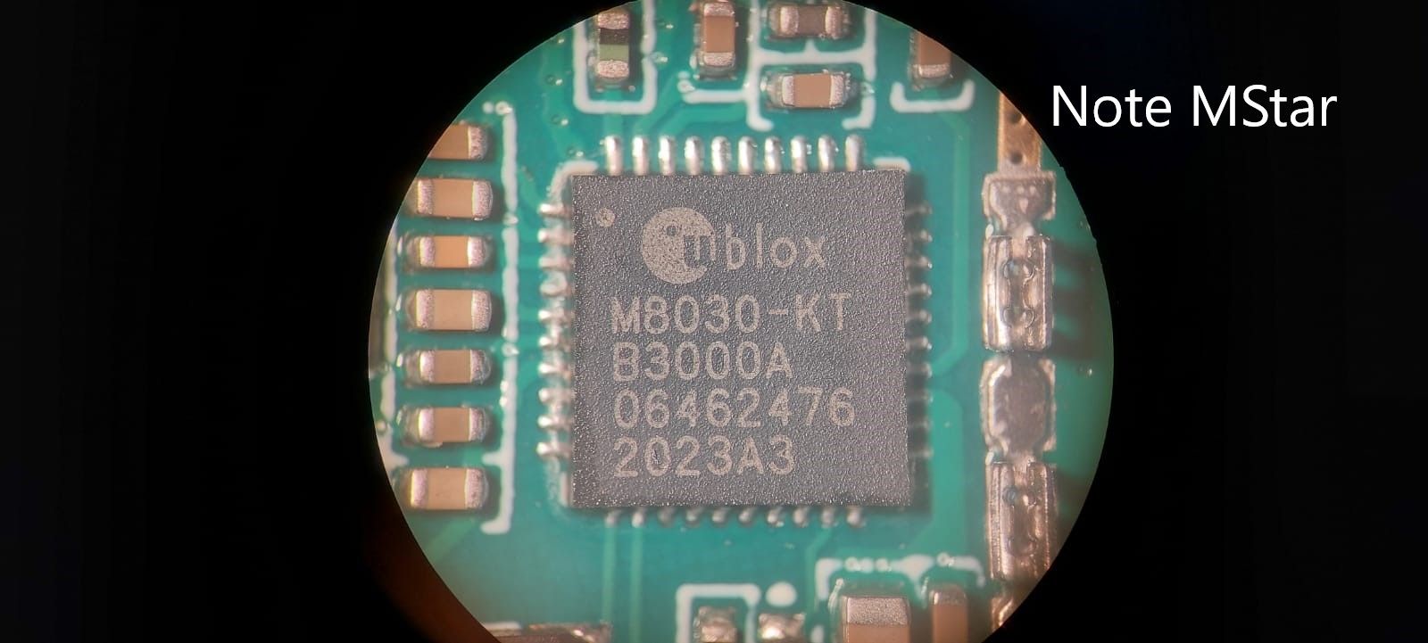

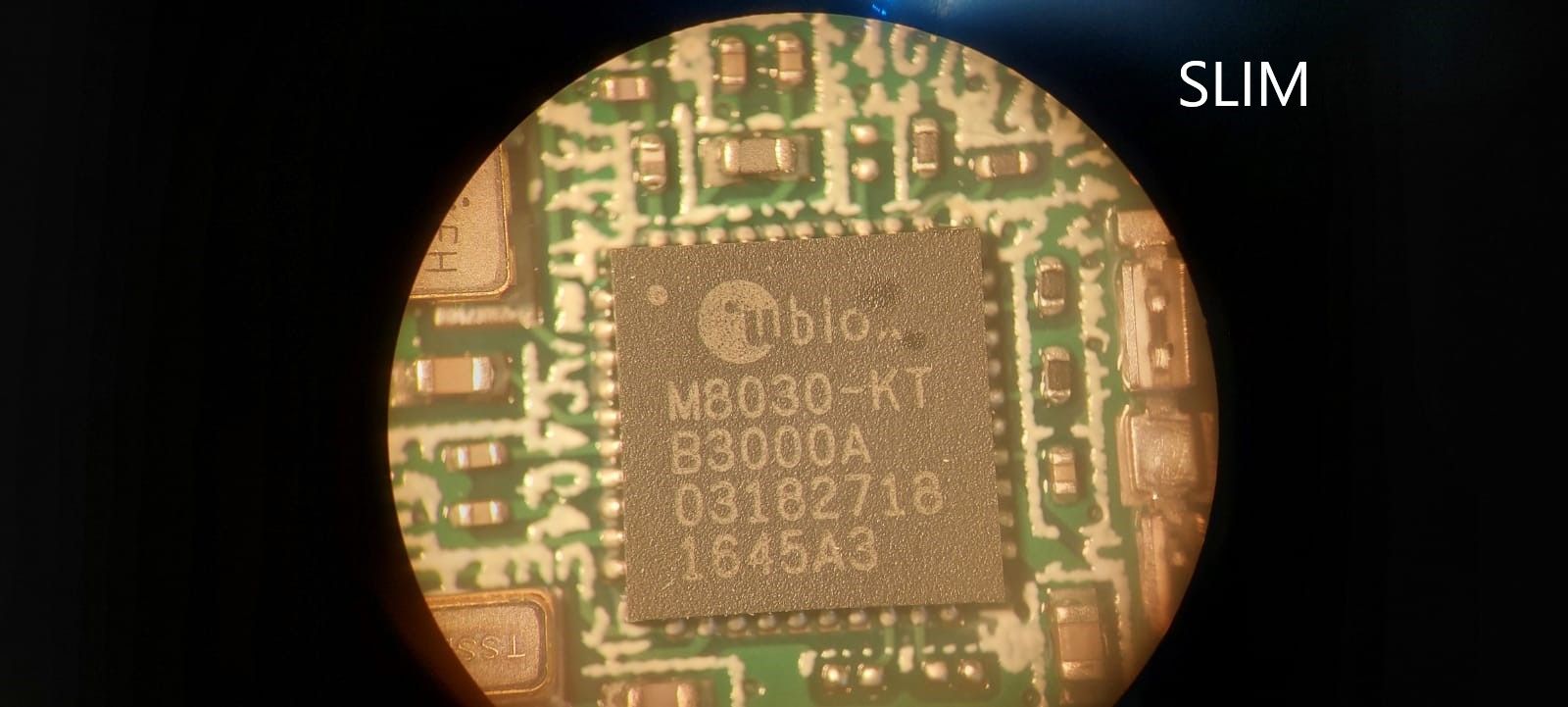

А в Note Mstar, такой-же галимый модуль?
Хоть времени прошло уже не мало, но, хотел внести ясность по этому вопросу !
На моделях произведенных в Корее и Китае, используется один и тот же модуль GPS/ГЛОНАСС на чипе M8030KT от швейцарской компании U-blox
Для сравнения чип с топовой модели SHO-ME Combo Slim(Корея) и этот же чип с модели Note Mstar и оно же для Combo 5 Mstar (Китай)
Обвязка чипа у всех выполнена по одинаковой схеме!
