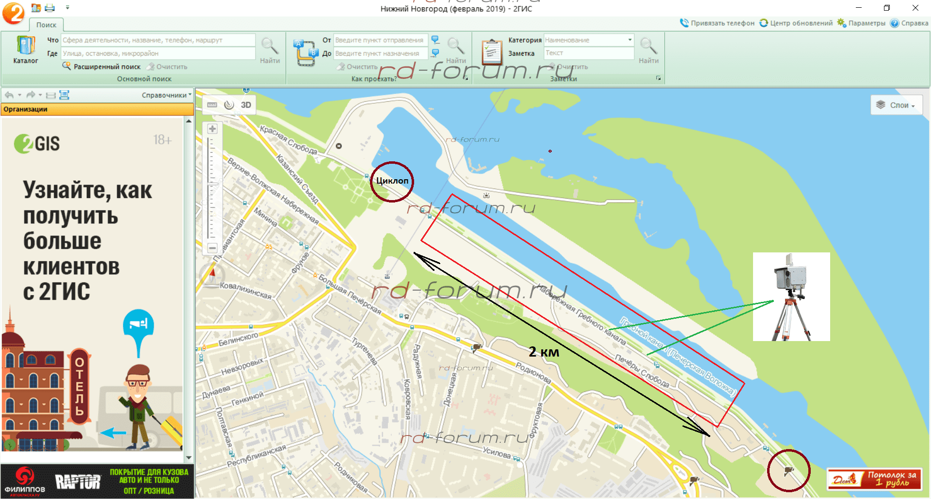

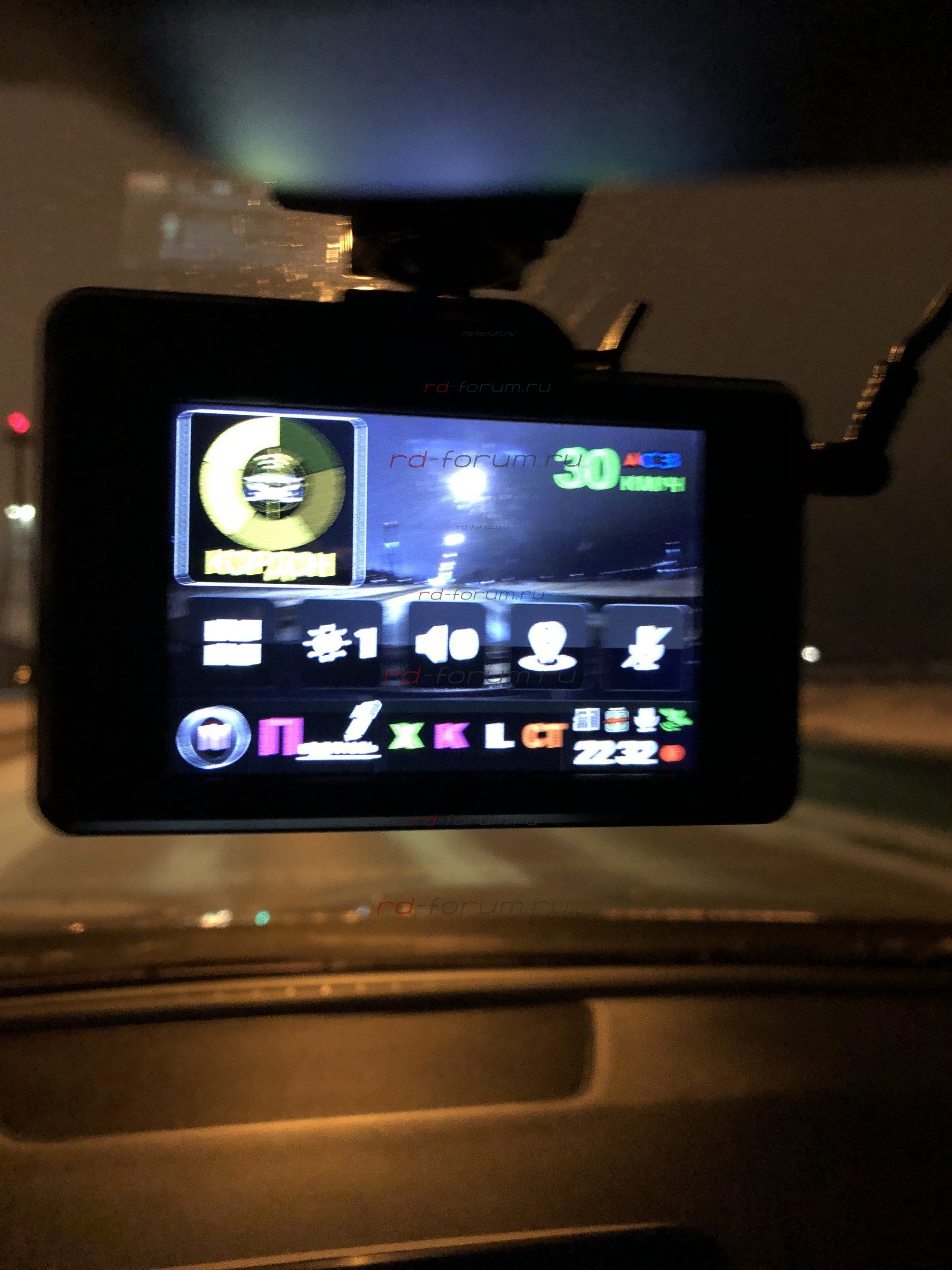

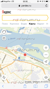

Добрый день! В Нижнем Новгороде на протяжении улицы Набережная Гребного канала наблюдается ложное срабатывание Combo Slim Signature на последней прошивке, режим "Подпись", все датчики вкл. В начале и в конце улицы 2 размещены стационарные камеры (в базе присутствуют), между ними, обычно, размещают треногу. На предыдущей прошивке всё работало как надо. Теперь в независимости от наличия треноги весь участок подсвечивается всеми делениями шкалы "КОРДОН", звуковое сопровождение отсутствует. Это можно исправить? Участок ответственный. Географию участка прилагаю.
Здравствуйте! Эти две камеры - Вокорд Циклоп, сигнал которого почти полностью идентичен сигналу Кордона и определяется поэтому как Кордон. На предыдущей прошивке в данном случае не работало как надо ;), поэтому и не оповещалось, теперь же Циклоп прекрасно детектируется радарной частью.[DOUBLEPOST=1551709412][/DOUBLEPOST]
Немного не об этом я говорю.
Эти камеры обнаруживаются теперь и индикатором, это верно. Но между ними расстояние почти 2,5 км, 2 км из которых я еду с горящим на все деления индикатором "КОРДОН" без звукового оповещения.
На данном участке 2,5 км часто устанавливается тренога, и как понять, выставлена она или нет, если каждый раз полная индикация? Прикрепил схему для наглядности. Участок обозначил, места выставления треног тоже.
Как я понимаю Вокорды на том участке смотрят друг на друга, то есть излучение радара, от которого Вы удаляетесь, накладывается на излучение следующего радара. Других причин детектирования Кордона на всём участке не вижу.
2,5 км, по 1,25 на каждый еще и под углом. Многовато o_O
