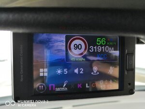

Здравствуйте.Что означает это значение(извините за тавталогию) под значком ограничения скорости(обведено белым маркером)?Спасибо.
    456,7 КБ · Просмотры: 653
Ваша средняя скорость, которая и будет в итоге параметром нарушение/не нарушение.

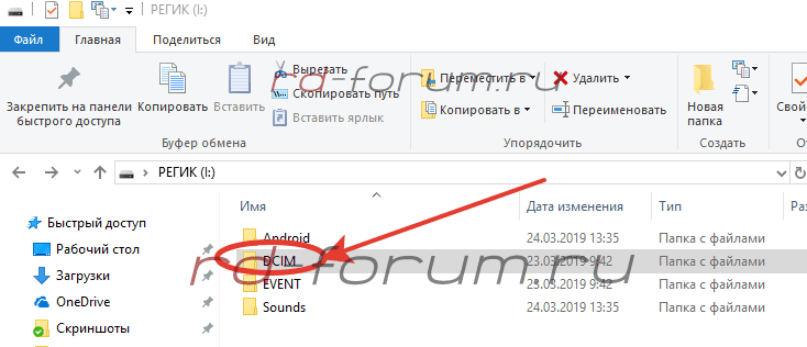

Карта памяти 16г не могу обновить прошивку .вставляю карту включаю регистратор и ни каких запросов на обновление
Изначально запрос идёт по имени файла. Значит устройство не находит файл с таким именем. Причины: не разархивировали, записали не в корень флешки, а в какую-то папку, файловая система флешки не FAT32.

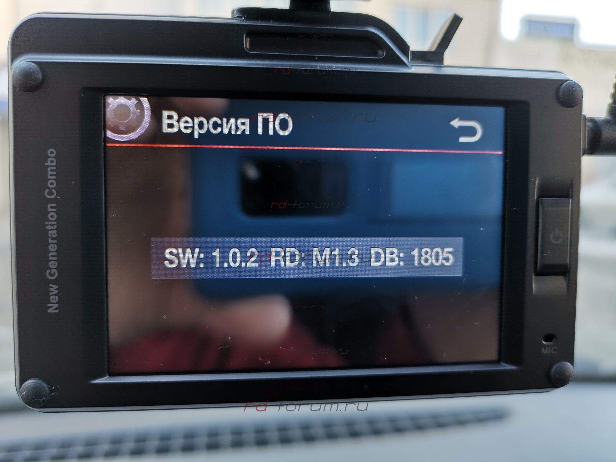

Приобрёл этот агрегат пару недель назад. Времени обновить прошивку не было, сразу в командировку уехал, так и езжу на стоковой прошивке 1.0.2 (полное название на фотке во вложении IMG_20190326_121819.jpg ) которая при покупке была. В целом доволен. Ещё покатаюсь, подробнее отзыв отпишу.

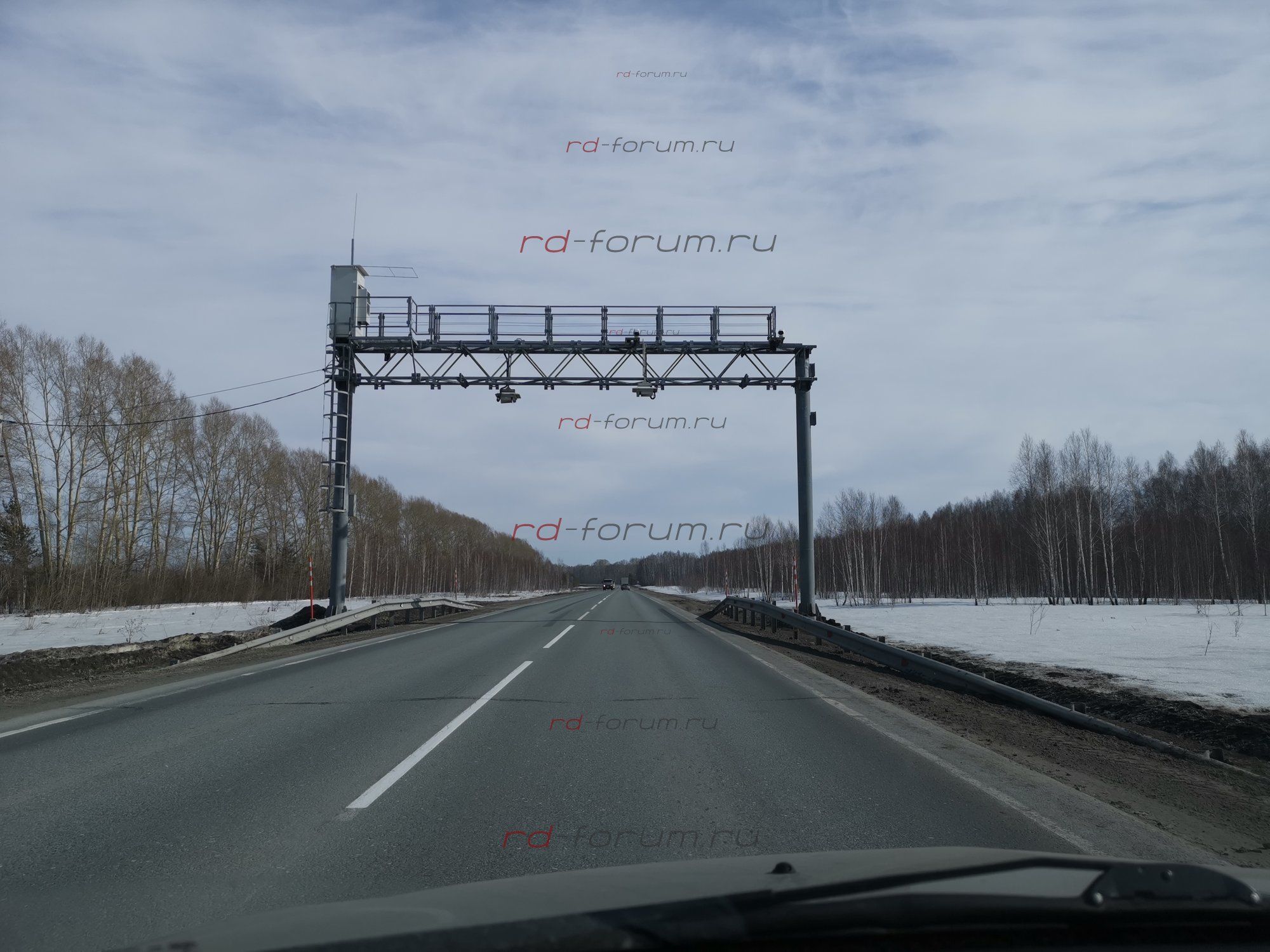

Прокатился в трёх регионах (сам с Сибири): Новосибирская, Алтай, Томская область. Днём пишет норм, ночью хотелось бы получше. Как раз прошивку скачал свежую, накачу, может лучше будет. Радар тоже норм. И вот сразу вопрос: никак не реагировал на здоровые комплексы (за этот вояж штуки 3 - 4 попались) не знаю как называются, гляньте фотку, это что за звери? Я особо в них не разбираюсь (и да, снято не с регика:).

Бодрого! Прошивку бы обновить надо. Получше радары ловить будет.
А на фото - Платон. Оповещение о нем отключено в меню. Но это на последних прошивках.

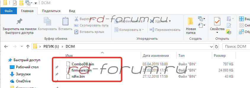

вот с этим, неожиданно, проблемка возникла :( С карты удалил записи, закинул на неё новую прошивку и базы, воткнул в сабж и ... ничего. В Инструкция по обновлению на оф сайте сказано, что на экране появятся значки О и Х, надо выбрать О для начала обновления, но никаких значков не появляется. Идёт работа в штатном режиме съемки и т.д.

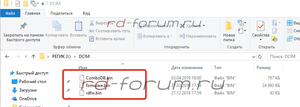

Подскажите, пжл, файлы с базами и новой прошивкой вот сюда надо закидывать? 2019-04-08_13-39-37.png 2019-04-08_13-40-59.png
или эти папки (DCIM, EVENТ и т.д.) тоже надо удалять и совсем на чистую карту файлы кидать?
