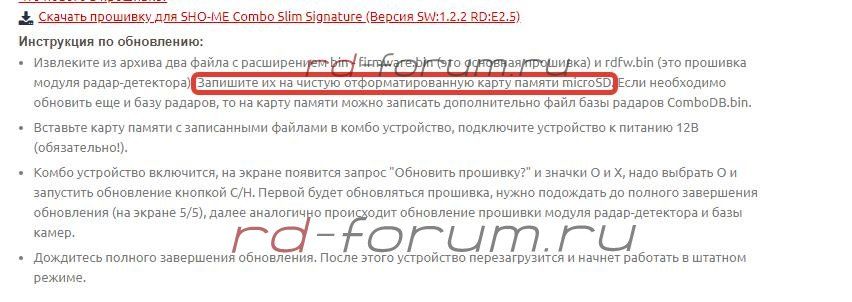

В Инструкция по обновлению на оф сайте сказано, что на экране появятся значки О и Х, надо выбрать О для начала обновления, но никаких значков не появляется.
Здравствуйте! В инструкции по обновлению еще кое-что написано ;)

вот с этим, неожиданно, проблемка возникла :( С карты удалил записи, закинул на неё новую прошивку и базы, воткнул в сабж и ... ничего.
Файлы в корень флешки кидаются.
И не забудьте отключить питание 12 В от устройства, пока будете файлы на флешку закидывать.

Обновил прошивку регика и РД + базы (рекомендованные на сайте произ-ля) как выше советовали на чистую карту. Всё встало ровно с первого раза. Спасибо!
