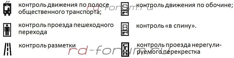

в) добавлены для оповещения дополнительные свойства камер – "Контроль перекрестка" (для камер, контролирующих проезд нерегулируемых перекрестков, например, контроль знака СТОП, "вафельницы" и т.п.), "Контроль разметки" (для камер, контролирующих перестроение через сплошную, поворот не с той полосы и т.п.), "Контроль пешеходного перехода" (для камер, контролирующих пешеходный переход), Контроль знака "Остановка запрещена" (в зоне действия камеры при попытке остановиться водитель будет получать оповещение "Внимание! Остановка запрещена! Ведется видеоконтроль!"). Данные свойства добавлены к уже имеющимся свойствам камер – "Фиксация в спину", "Контроль автобусной полосы", "Контроль обочины", при этом повторное напоминание о фиксации в спину перенесено за 50 м до точки самой камеры (ранее фраза "Камера в спину" звучала после проезда радара).
г) в виду появления новых свойств камер, отображение этих свойств стало графическим.
д) Тип радаров в базе, определяемый как «Фиксированная камера» разделен на два типа - в одном остались маломощные и безрадарные камеры, во второй выделены стационарные фонящие радары, в т.ч. указанные в базе металлические боксы под такие радары. Второй вид фиксированных камер доступен для отключения их оповещения в меню.
