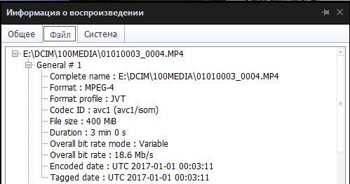

с новой прошивкой при выборе самого низкого качества видео, файл стал весить в 1,5 раза больше, чем раньше при такой же настройке (з мин. файлик раньше был ~330МБ, теперь 550)
С учетом того, что минутный файл всегда был в районе 140 МБ, трехминутный должен быть - до 420 МБ.
Вот что получилось с новой прошивкой
400 МБ

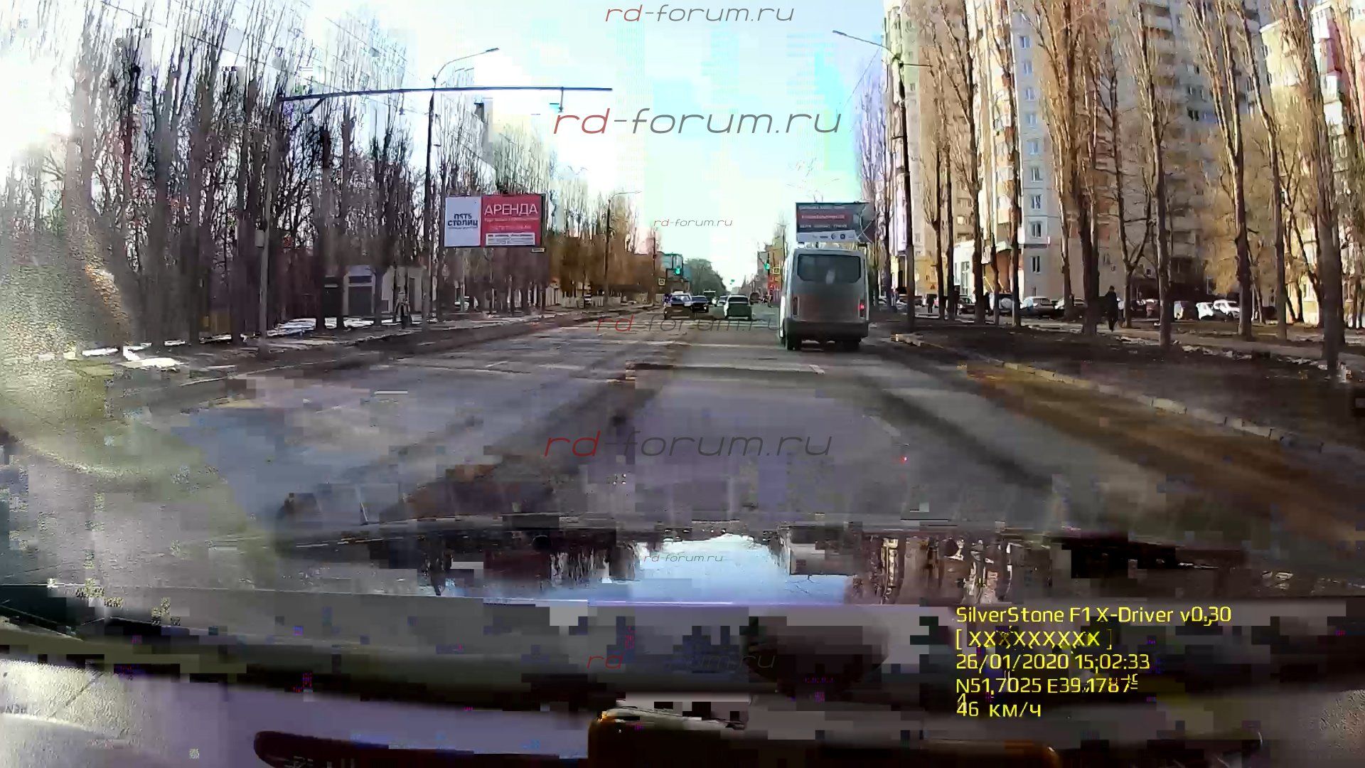

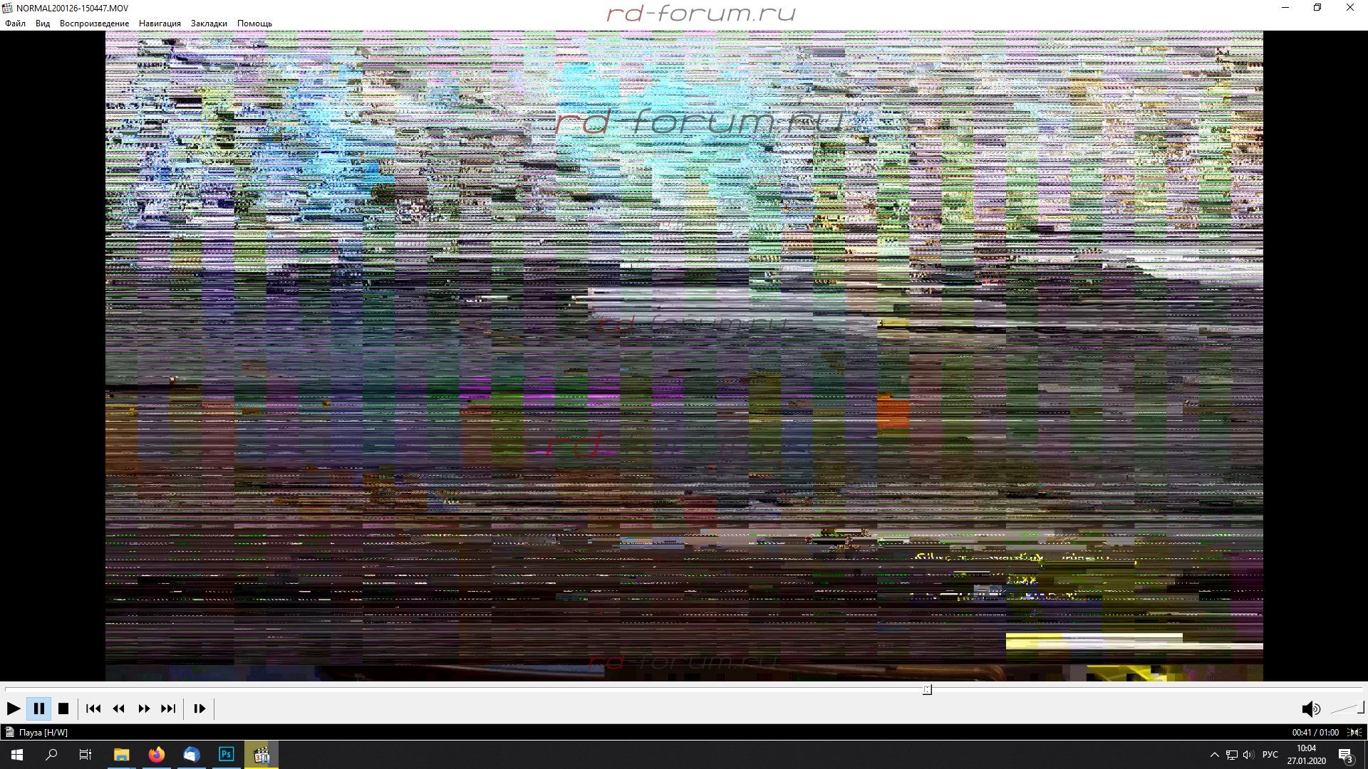

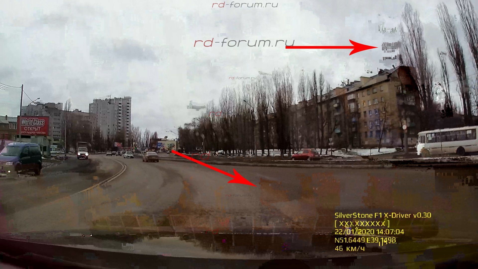

P.S. Неделю назад купил себе SilverStone F1 X-Driver и пришлось сдать по гарантии, так как косяки были в запии видео (скрины прикреплю)
    252,8 КБ · Просмотры: 382
    348,9 КБ · Просмотры: 342
    548,4 КБ · Просмотры: 344
Карты памяти разные пробовали? Качественные?
Видел похожие картинки на Combo Signature №1 при использовании старой карты на 16Gb, после замены на новую 32Gb Samsung EVO проблемы ушли.
alxdlx
28.01.2020
SilverStone F1
Карта памяти microSDXC UHS-I U3 SAMSUNG EVO PLUS 2 на 128 ГБ. Написал в саппорт SilverStone F1 и приложил скрины. Ответ был, цитирую: "Это не просто искажение, это неисправный оптический сенсор."
