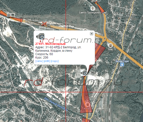

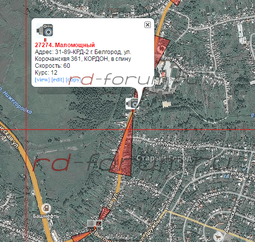

РД отработал на него отлично, что в лоб, что в спину.
в спину после проезда, а иногда совсем молчит. В лоб лучше!
