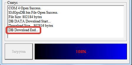

Доброго времени суток!
Появилась неприятная проблема на G-800. Долго ездил с прошивкой 2019 г и, в принципе, проблем не знал. Но захотелось мне базы данных обновить, а они на старую прошиву уже не встают. Прошил официальную 20200202 и понеслась. При любой остановке (светофор, пешеходник, у дома припарковался) радар верещит, что "Остановка запрещена, ведется видеоконроль". Шил тестовые прошивки. На 202000805 было чуть получше, не так часто ругался на ненавистные ему остановки, а на последней 20210426 опять начал бесперестанно орать. Шил на разных компах, на разных ОС, понижал версии, после опять повышал, антивирус отключал, настройки каждый раз сбрасывал. Короче утомил он меня. Можно это как то побороть или жмякнуть его уже об стену и забыть как страшный сон?
Здравствуйте! Формат базы поменялся в 2019 году, поэтому текущие базы подходят к прошивке 2019 года.
Для исправления проблемы попробуйте обновить только базу без прошивки. Проконтролируйте, чтобы после окончания процесса обновления окошко программы выглядело так
