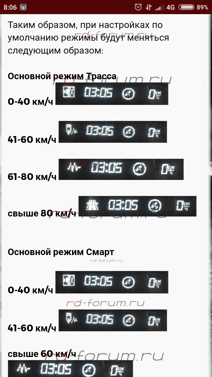

Включил режим трасса, настройка сигнатурного режима от 40 до 60, но когда едешь в этом диапазоне работает режим смарт, хотя его настройка от 60 до 80, сигнатурный я так понял нужно специально включать, как режим город2 на 900 например, так?
Как это от и до. Можно выставить сигнатурный "до" и смарт "до".

1. Сигнатурный до ___км/ч
2. Смарт до ____км/ч
3. Трасса после смарта км/ч

Ок, по другому давайте, сигнатурный до 60, смарт до 80, трасса до страха, без оповещений до 40. При скорости в диапазоне настройки сигнатурного режима на экране режим смарт и все автоматические двери в комплекте с ним, у всех так же?

Все, я разобрался, скинул до заводских и повторно ввёл значения скоростей, все ровно теперь!!
