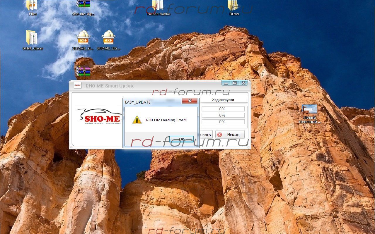

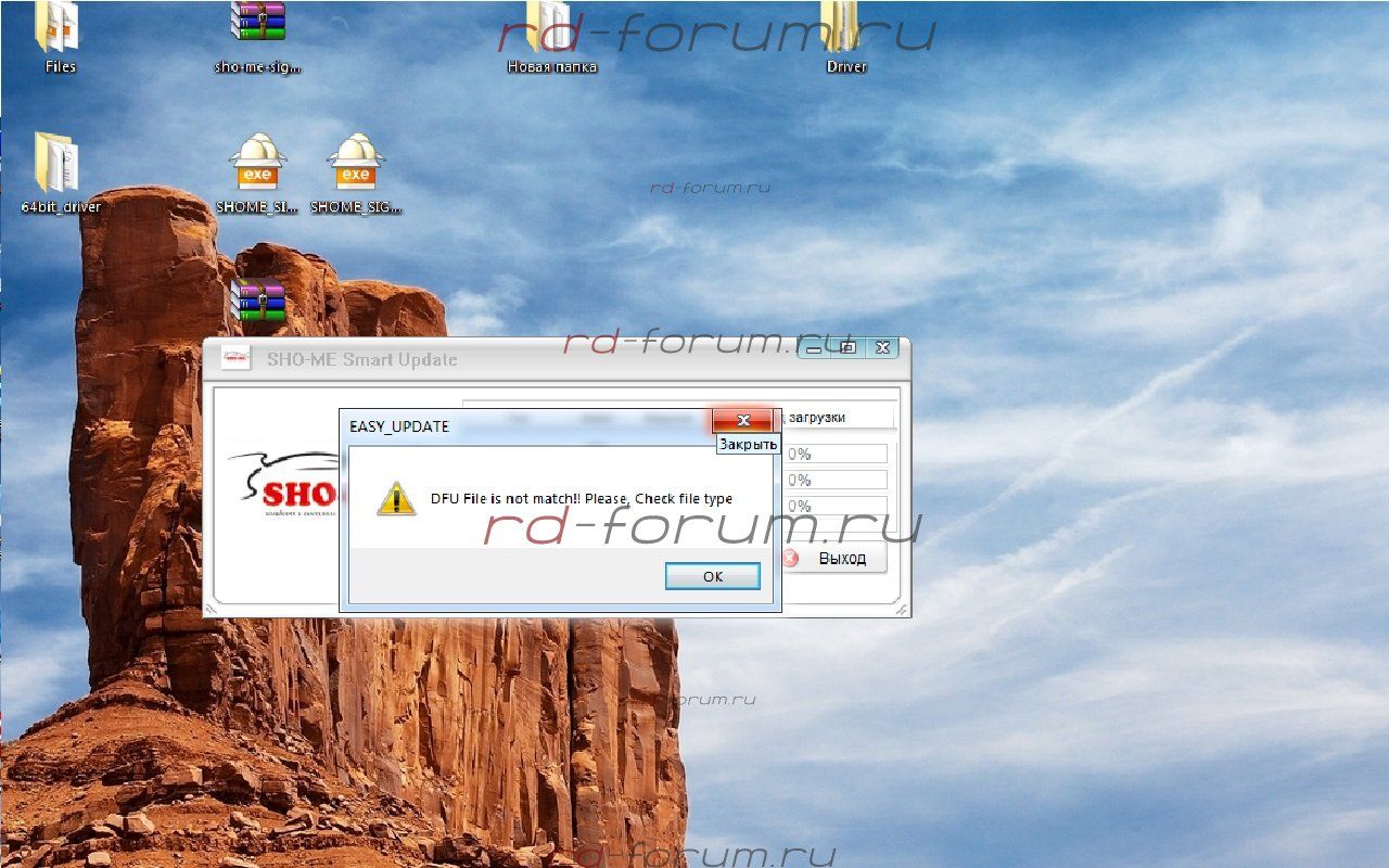

Помогите решить проблему. не могу обновить свой аппарат, выдает одну из двух ошибок с DFU файлом.
Usb-кабель менял 4 шт было со всеми одно и то же, ОС даже переустанавливал (пробовал на W10, W7)
    260,6 КБ · Просмотры: 1 110
    170 КБ · Просмотры: 888
В первом случае - вообще не может загрузить данные, во втором - делает это с ошибкой.
Наиболее вероятная причина - получен "битый" архив, загрузить с сервера ещё раз.
Самое интересное, что пробовал не сколько раз, всегда одно и то же. И еще сперва выдает загрузку с ошибкой, а при повторном запуске loading error.

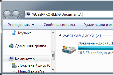

Для программы обновления - это роли не играет.

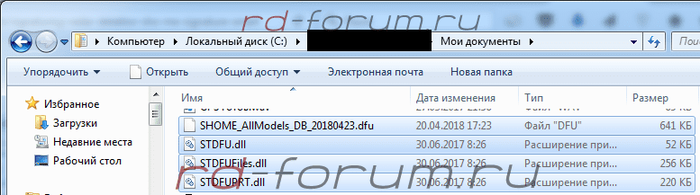

Зайдите в %USERPROFILE%\Documents\
и удалите все найденные там файлы, у которых увидите буквы dfu в названии:

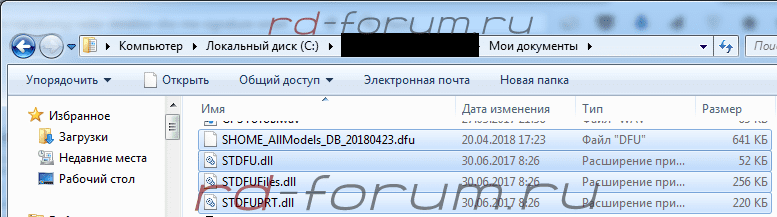

в том то и беда что эти файлы временны, пока запущен файл обновления и второе они не удаляются вовремя работы программы и в третьих я не пойму зачем удалять файл обновления если мне его и нужно загрузить в устройство?

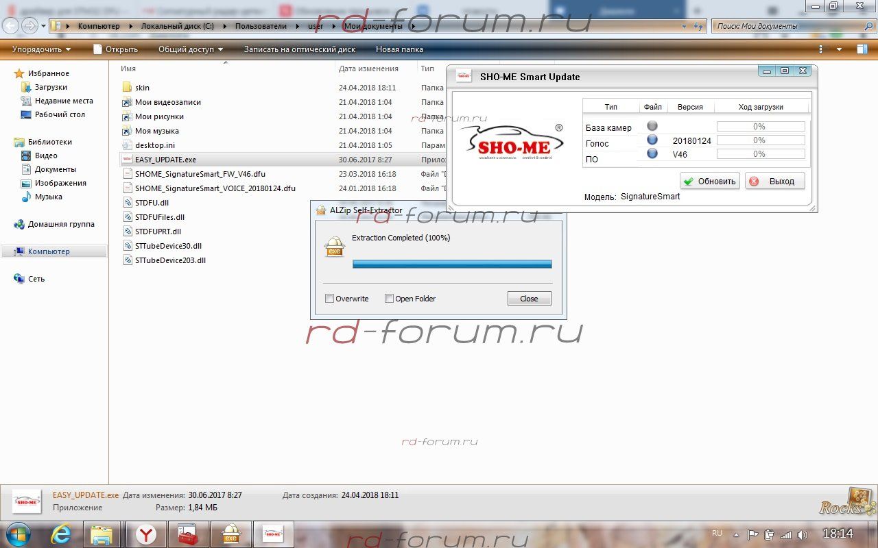

вот так в документах с запущенной программой и без
    120,1 КБ · Просмотры: 1 044
    77,8 КБ · Просмотры: 845
Тогда попробуйте скопировать это всё куда-нибудь в отдельную папку, добавьте к этому набору аналогичным образом свежую базу и запустите из этого места.

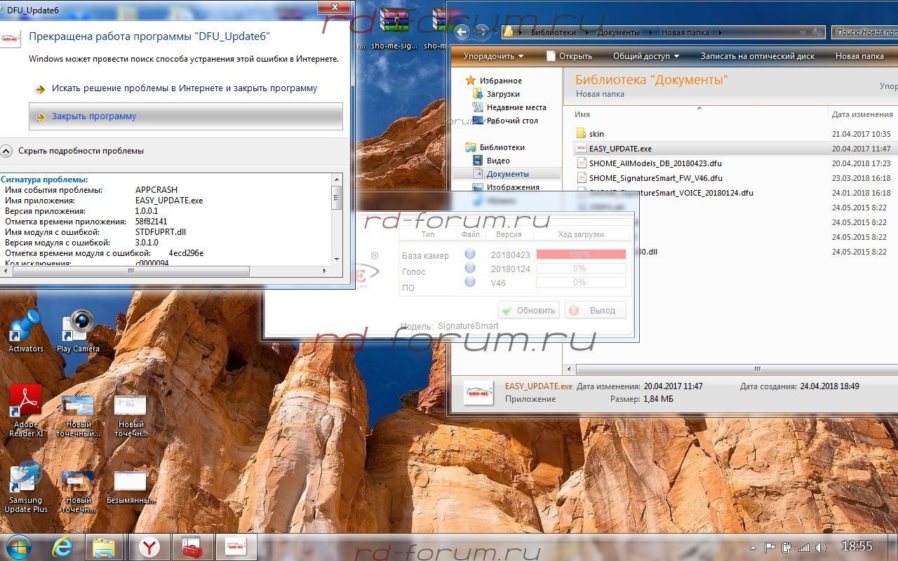

вот такая теперь беда

Я все таки его победил.
Итак поделюсь опытом с прошивкой данного аппарата. Возможно кому то в будущем поможет.
Но сперва предыстория: в течение недели мною была переустановлена ОС - 4 раза, драйвер для антирадара около 50 раз (скачин с разных источников 7 раз), Прошивка и БД не известное количество раз и разных версий. и самое главное до сегодняшнего дня все установки выполнялись согласно офф. инструкции.
А теперь сегодняшний день. Испробовав все снова плюс подсказки с форума, но итог был тот же не шьется и все (я думал сегодня снова закурю). кроме всего выше описанного я сегодня отключил "Инструментарий управления Windows" и отключал DEP для файла обновления (это я боролся с APPCRASH) и скорее всего это было бессмысленно! Устав я решил отступить от офф инструкции обновления, а именно я скаченные файлы не стал разархивировать из RAR архива, а просто их открыл далее запустил прям в архиве файл обновления прошивки первый раз получил снова ошибку "DFU File Loading Error!" после чего открыл "диспетчер устройств" и через него стал отключать/включать антирадар, после где-то раза пятого ("О БОГИ") прошивка запустилась. с Обновлением БД камер таких танцев с "диспетчером" не потребовалось запустилась сразу, но самое главное его я то же запускал из архива.
Итог: пропустив один пункт в инструкции обновления, а именно разархивируйте (выдержка: Для обновления базы радаров скачайте файл обновления и разархивируйте его. Подключите радар-детектор к компьютеру. После этого запустите разархивированный файл) мне удалось обновить данный агрегат.
