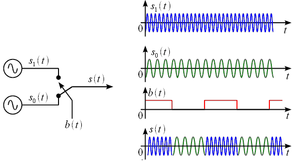

детектор может путаться от того, что ловит сразу несколько близкорасположенных сигналов по частотам (как у робота)
Особенность схемотехники, алгоритмов работы не позволяют радардетекторам определять излучение Робота.
Хотя в действительности Робот излучает вполне конкретные частоты которые в комплексе называются - модуляция FSK.
Измерители скорости транспортных средств радиолокационные MultaRadar
SD580
Назначение средства измерений
Измерители скорости транспортных средств радиолокационныеMultaRadar SD580
(далее - измерители скорости) предназначены для измерения скорости транспортных
средств.
Описание средства измерений
Принцип действия измерителей скорости заключается в следующем. Измеритель
скорости создает с помощью излучающей антенны непрерывное электромагнитное
излучение с четырех частотной модуляцией FSK.
Особенность этой модуляции / манипуляции, в непрерывной фазе сигнала
FSK модуляция применяется в цифровой связи которая встроена в огромное количество разнообразной бытовой техники.
Но в логику двадцатилетней давности работы радардетекторов она не встраивается, предполагаю что и в новом сигнатурной Белке работать не будет.
Ибо в Белке сигнатуры будут амплитудно импульсные, при работе с широкополосным импульсным детектором.
А для гарантированного определения Робота нужно не постоянно сканировать диапазон, а принимать и детектировать широкую полосу частот, одновременно.
Возможно я сильно заблуждаюсь... Представляется логичным определить по сигнатуре сигнал S1 и запомнить это событие. Затем, если за время 2*b(t), например, нашелся сигнал S2, значит где-то робот.
в классическом детекторе на ацп процессора действительно приходят импульсы - есть импульс, значит на этом участке сканируемого диапазона присутствует сигнал. как работает в случае iG серии "сигнатурное" определение Робота я не знаю, да и инженеры наши не знают, так как прошивку делает корейская сторона. По этому поводу можно сказать одно: определение Робота по "сигнатуре" в iG серии работает, и детектор с большой вероятностью это делает при подъезде к соответствующему типу радара. Это факт. Есть и побочные эффекты в виде реакции "Робот" на датчики траффика или так, как здесь было описано выше - некий частный случай со скоплением Арен. Это тоже факт.
Что касается нового сигнатурного, то я пока сам довольно расплывчато представляю технологию его работы. Но есть и очевидные вещи: она другая, чем у классического РД. Скоро мы все оценим что в итоге получилось, а осталось ждать уже недолго. Ясно одно, перспектива есть, новая доступная элементная база постепенно появляется, надо этим заниматься и оставлять "классику" в прошлом, желательно и "китайцев/корейцев", захвативших по сути наш рынок, тоже там оставить.
