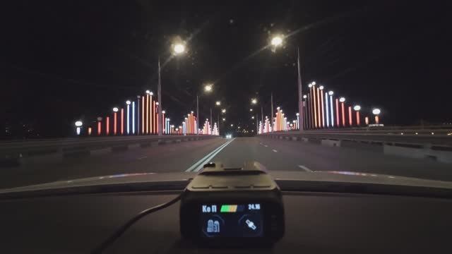

Перепроверил на 1.10... Последний СКАТ в доб - все печалоно...
ГПС в меню вкл, но заглушен (не мною)
Ну и само видео:
При этом 6200s держался до последнего (но по ГПС также сдох через еще примерно 200 метров ближе к МКАДу).

Антенна Доплера за алюминиевой плёнкой, чего хотим от неё?
За какой еще "алюминиевой пленкой"©?!
Что только не придумают "адвокаты Допплера"...:lol:
Придется вспомнить еще разок сообщения с видеопримерами (там есть и без "тонировочной полоски"
Первое, второе, третье, четвертое...
Ну и само видео:
Я бы отправил данный Допплер в СЦ для диагностики. С другой стороны, можно массу интересных видео наснимать с неисправным устройством. :) Но если данный Допплер исправен, инженеру необходимо увидеть ваше видео и поправить возможную ошибку в работе устройства, чтобы в этой местности работа Допплера сильно не отличалась от работы 6200s.
Возможно, форумчане, пользователи Допплер Про из этих мест, смогли бы прояснить ситуацию с этими Скатами и с вашим устройством.
