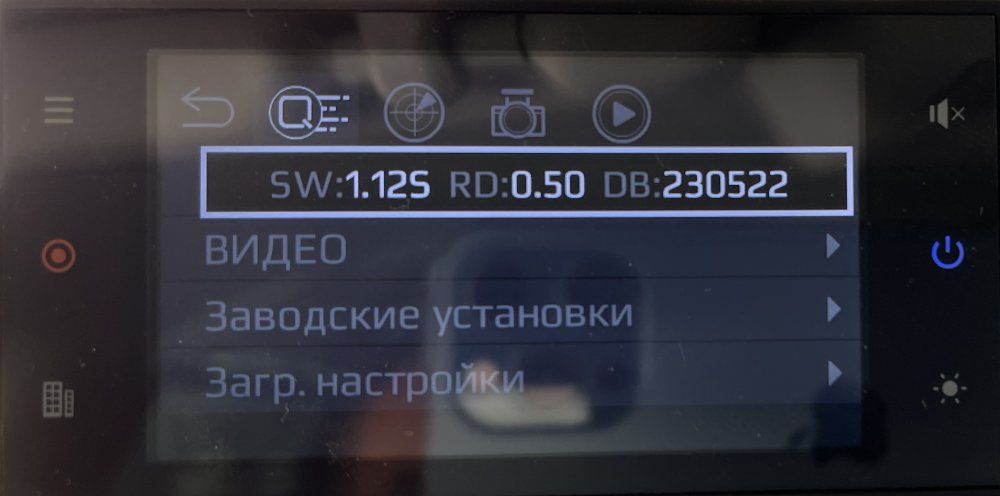

Народ почему рд 5 не ложиться на прошивку 1.22
До прошивки 1.05 ложиться хорошо выше допусти 1.06 и тд уде прошивка рд 6 не ложиться

Мне в телеги Сильвер стон писал что рд 5 ложиться на 1.22 и даже фотку скидывали . Я пытался раз 10 прошить , не чего не выходит ошибка пишет и рд 00

Всем привет! Кто нибудь знает как откатиться с прошивки радара 6.0 на 5.0? Заливаю прошивку 5.0, обновляю в машине, комбо запускается, спутники находит, но по радару ошибка и версия по нулям. Пробовал несколько раз, до заводских сбрасывал. Может ещё какие то манипуляции надо сделать?

Нет. С чем связано не понятно (дата выпуска /партия). У кого то РД 0.50 встаёт на любую прошивку, у меня РД 0.50 выше 1.04 не встаёт. Выдаёт ошибку радарной части. По мне, так на РД 0.50 работало лучше, малошумные радары детектировались дальше. Сейчас по Скатам вообще беда, часто только по проезду отрабатывает, особенно триноги. Но всё таки прошивки допиливают с каждой версией, на старых сидеть не хочется. Жду может и РД обнову выпустят как нибудь. А так прибор начинает уже немного побешивать - убогий регик, а теперь ещё и посредственный радар-детектор. И М Х О. Ложных сработок тоже дохрена стало.

Ошибся 1.12 прошивка

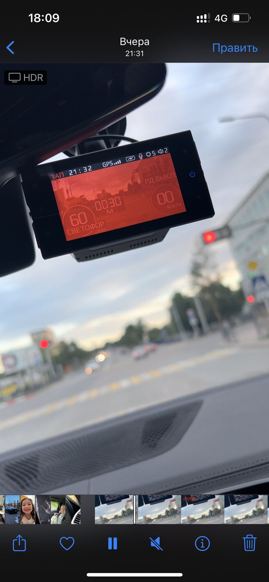

Здравствуйте, подскажите при срабатывании радарной части обнаружения сигнала или gps после постоянно моргает экран красным и слева вверху экрана надпись - зап. Что этот как отключить?
evgen66
10.12.2011
1 582
77-50
Star Air Wi-Fi
Если "моргает экран красным" - значит Вы идете с превышением допустимого порога скорсти. Нужно снизить скорость до разрешенной на этом участке ( а така же в настройках выставть порог который позволяет привышать эту скорость (привышение лимита), я в России ставлю +16 км\ч - это попадает в ненаказуемое привышение разрешенной скоростим) слева вверху "зап" сигнализирует о том, что идет запись на карту памяти если вытащить катрочку из слота -индикация пропадет, но тогда и записи не будет...отключить эту индикацию в настройках - нельзя.

Моргает красным экран и издаёт сигнал даже когда машина остановилась
