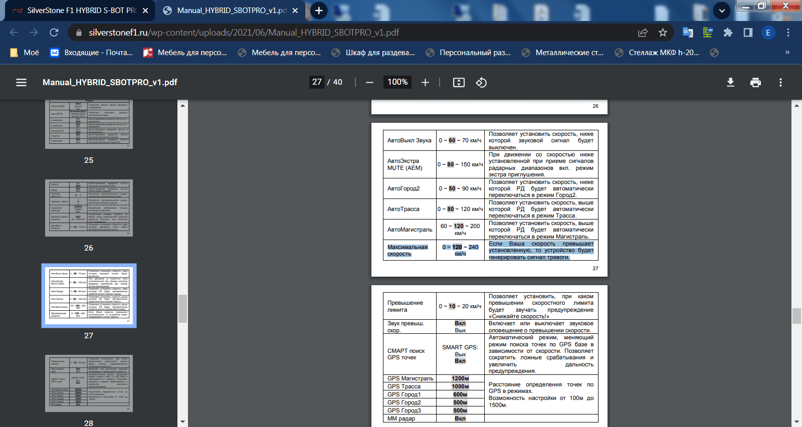

Моргает красным экран и издаёт сигнал даже когда машина остановилась
Пришлите координаты этого места (камеры), может там лимит не верный стоит в Базе. Или посмотрите в настройках не стоит ли у Вас максимальная скорость 0 км/ч ? Лучше ролик кидать вместо скрина... Есть ли голосовое оповещение на эту камеру? Или попробуйте вернуться к заводским установкам черз меню, если не помните что у Вас в настройках.
Prince
08.10.2014
Костанай
Санта фе ДМ
Максимальная скорость 0 стоит

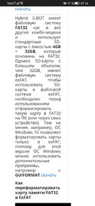

Кто то пробывал карту на 128 ставить ?
evgen66
10.12.2011
1 582
77-50
Star Air Wi-Fi
    181,9 КБ · Просмотры: 145
  • guiformat.zip
    32,5 КБ · Просмотры: 132

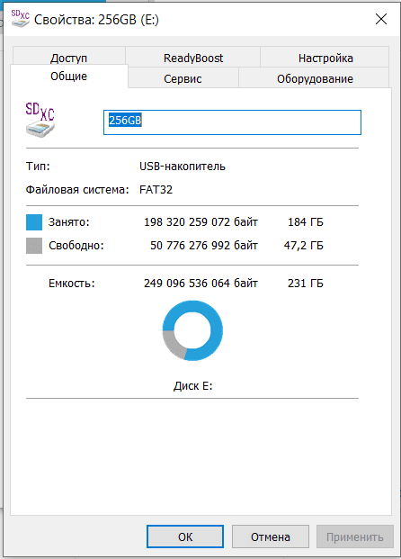

В меню у этого аппарата есть возможность выбора, какой процент от объёма карты памяти будут занимать обычные записи, а какой экстренные. Максимальный объём под обычные записи - 90%. Больше не дают.
Evgeniy_Luber
14.06.2022
Московская Область
SilverStone F1 Hybrid S-BOT PR
Creta 2.0
    8,2 КБ · Просмотры: 164
М4рат
26.06.2017
89
SilverStone F1 S-BOT
GLC
Без разницы на сколько карта стоит, аппарат записывает только определенное количество файлов (500 вроде бы). И далее стирает их по циклу. Так что 256 почти пустая
Evgeniy_Luber
14.06.2022
Московская Область
Creta 2.0
на 184Gb нормально напихала значит при настройке 10%-80%-10%
на днях изменю настройки, и позже скину скрин с другим заполнением карты памяти. Заодно скину скрин количества записанных файлов и их размеры.

Размер записываемого ролика длительностью 5 мин. при разрешении 1920x1080 30p - 596mb, а ролик длительностью 5 мин. при разрешении 2304x1296 30p - 889mb . Количество записываемых файлов однозначно превышает 300шт, т.к. при моей настройке 1920x1080 30p и 10%-80%-10% записанных файлов было уже 184Gb, в любом случае некоторые пишутся размером меньше, при отключении питания/выключения кнопкой или переход в меню устройства.
