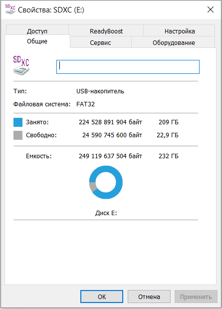

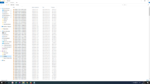

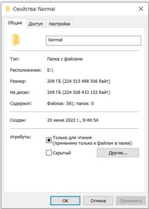

Размер записываемого ролика длительностью 5 мин. при разрешении 1920x1080 30p - 596mb, а ролик длительностью 5 мин. при разрешении 2304x1296 30p - 889mb . Количество записываемых файлов однозначно превышает 300шт, т.к. при моей настройке 1920x1080 30p и 10%-80%-10% записанных файлов было уже 184Gb, в любом случае некоторые пишутся размером меньше, при отключении питания/выключения кнопкой или переход в меню устройства.
Всем доброго дня. Как и обещал выкладываю отчёт при настройке 1920x1080 30p и 5%-90%-5%. Флешка на 256Gb отрабатывает на отлично. При более высоких настройках видео 2304x1296 30p, можно поставить 512Gb (даже если ограничение в 500 файлов, она заполнится на 444Gb, что вполне достаточно для её реального размера в 480Gb).
