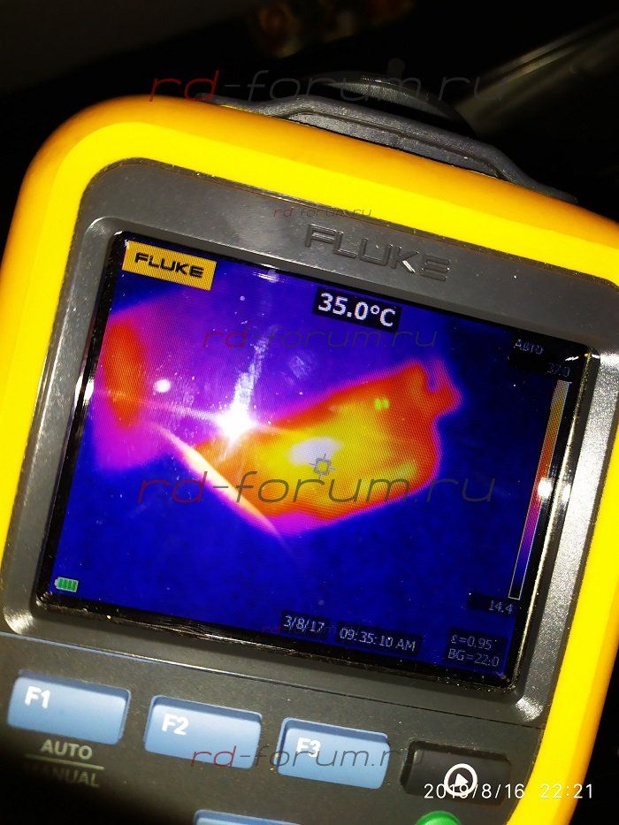

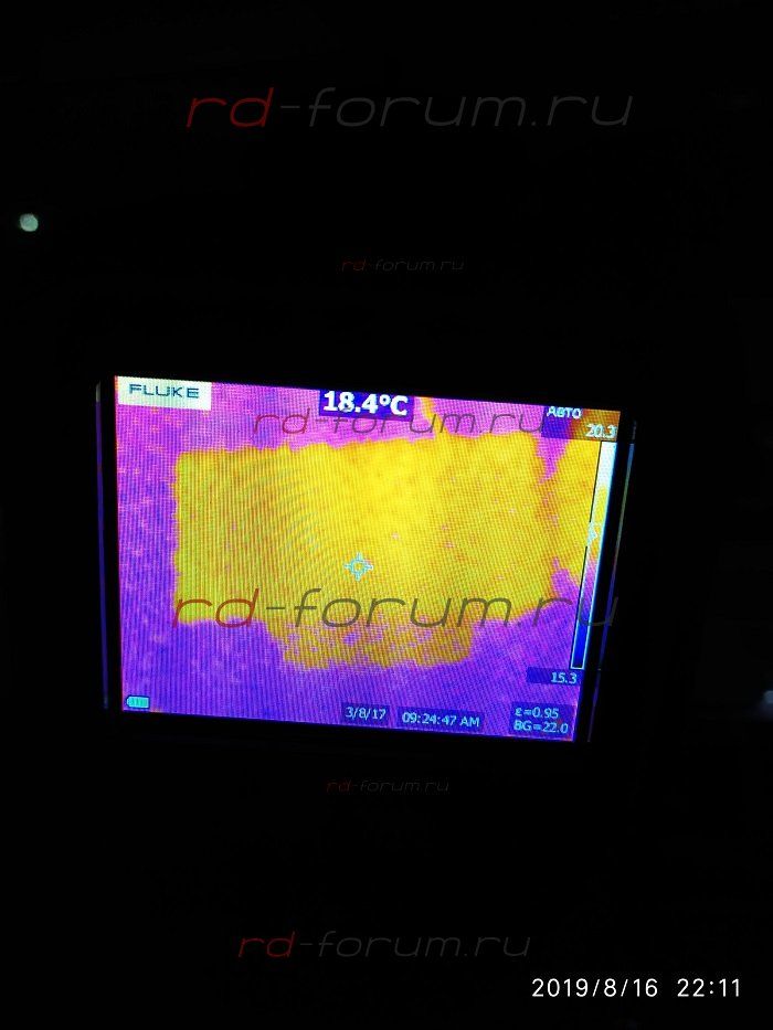

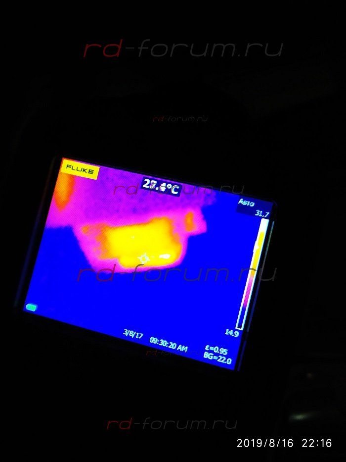

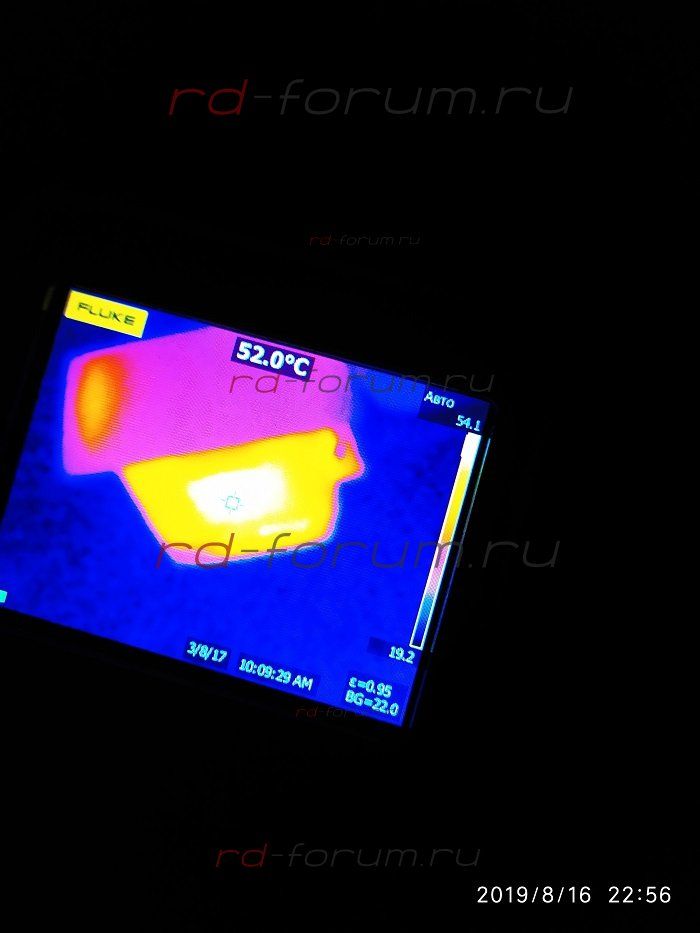

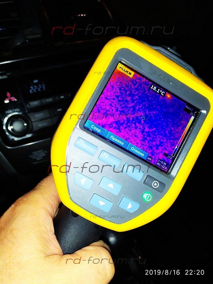

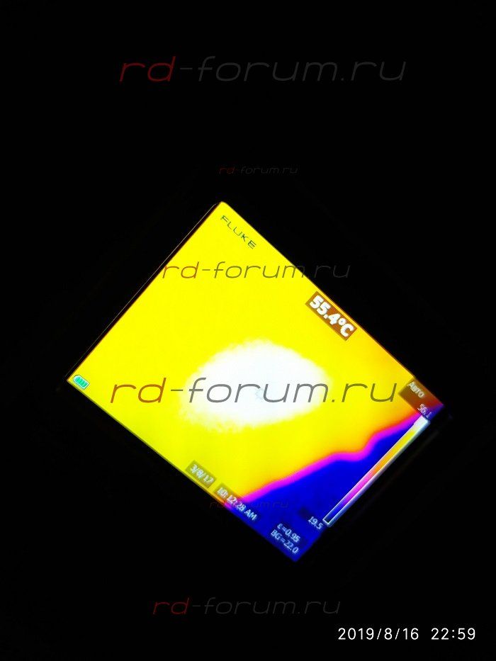

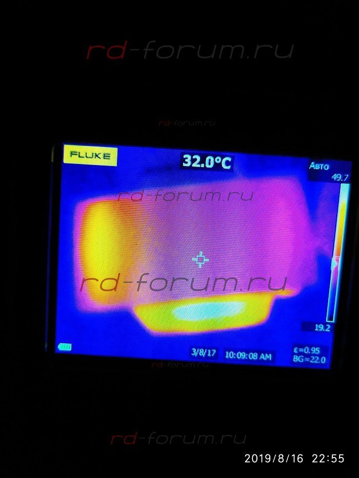

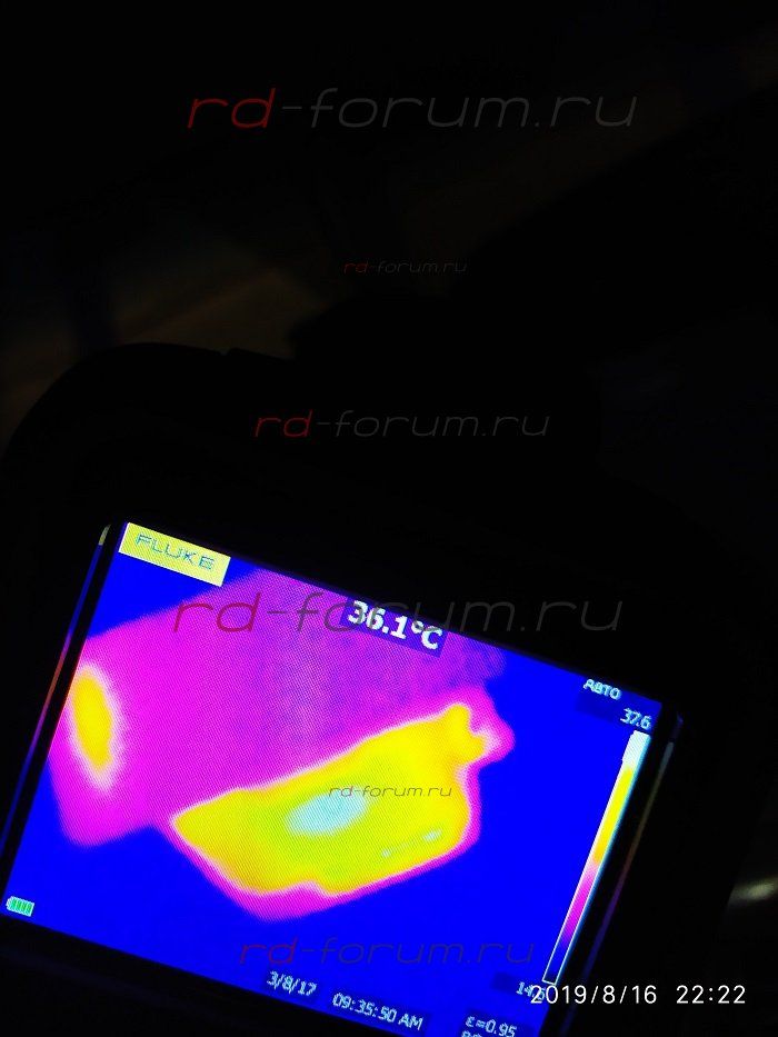

Произвел замеры нагрева S-Bot.
Считаю что все в пределах нормы, замер производился вечером при t +18° C, измерялось самое горячее место, отверстие решетки теплоотвода, не исключаю что на солнце, при более высоких температурах, результат был бы другой, но предполагается что в современных автомобилях, должен, обязан работать кондиционер. Гибрид расположен в автомобиле, в верху лобового стекла.
Посмотреть вложение 57157 Посмотреть вложение 57158
t +18° S-Bot выключен.

t +27° 5 мин после включения.

t +36° 10 мин после включения.

t +52° 45 мин после включения и интенсивного использования радарной части и GPS оповещений.

Общая температура, дисплей t +32° 45 мин после включения и интенсивного использования радарной части и GPS оповещений.

Самый высокий нагрев t +55° при максимально приближении тепловизора к решетке теплоотвода.

Спасибо за тест и совет.
Попробую перевести обдув кондиционера на лобовое стекло и понаблюдать. И за одно, проведу тест вечером при температуре приближенной к твоей

Сильный нагрев видимо связан с некорректной работой GPS модуля.
Никак нагрев с GPS-модулем даже теоретически связан быть не может.
GPS-модуль в данном конкретном устройстве - это маленькая платка, на которой находятся керамическая patch-антенна и отдельно поставляемый модуль обработки gps-данных. Антенна - это кусок керамики, который может быть нагрет только извне, а модуль gps основан на малюсенькой по размеру микросхемке, которая кушает миллиамперы тока и греться сильно в принципе не может (ну разве что когда у неё КЗ внутри будет - тогда да, может и кипеть), поэтому, уж что-что, а на нагрев корпуса устройства GPS-модуль никак не влияет.
На нагрев влияет модуль радар-детектора и процессор. Хотя, из того что я наблюдал на разобранном EVO-S - больше всего греется именно радар-детекторный модуль.
С чем связан этот нагрев, вернее из-за чего
Не могу сказать точно, т.к. греется сам рупорный облучатель, а на него тепло отводится от различных компонетов радиочасти. Вероятно это тепловыделение ВЧ-транзистора, который стоит на входе антенной части, хотя может быть и какой-то иной источник. Таким же образом греются все рупорного типа радар-детекторные модули, что мне приходилось видеть, так что это вполне нормально.
А вот когда нагрев не всего корпуса, а локально снизу, где плата с основным процессором, тогда, есть вероятность, что греется сильнее имено процессор.
