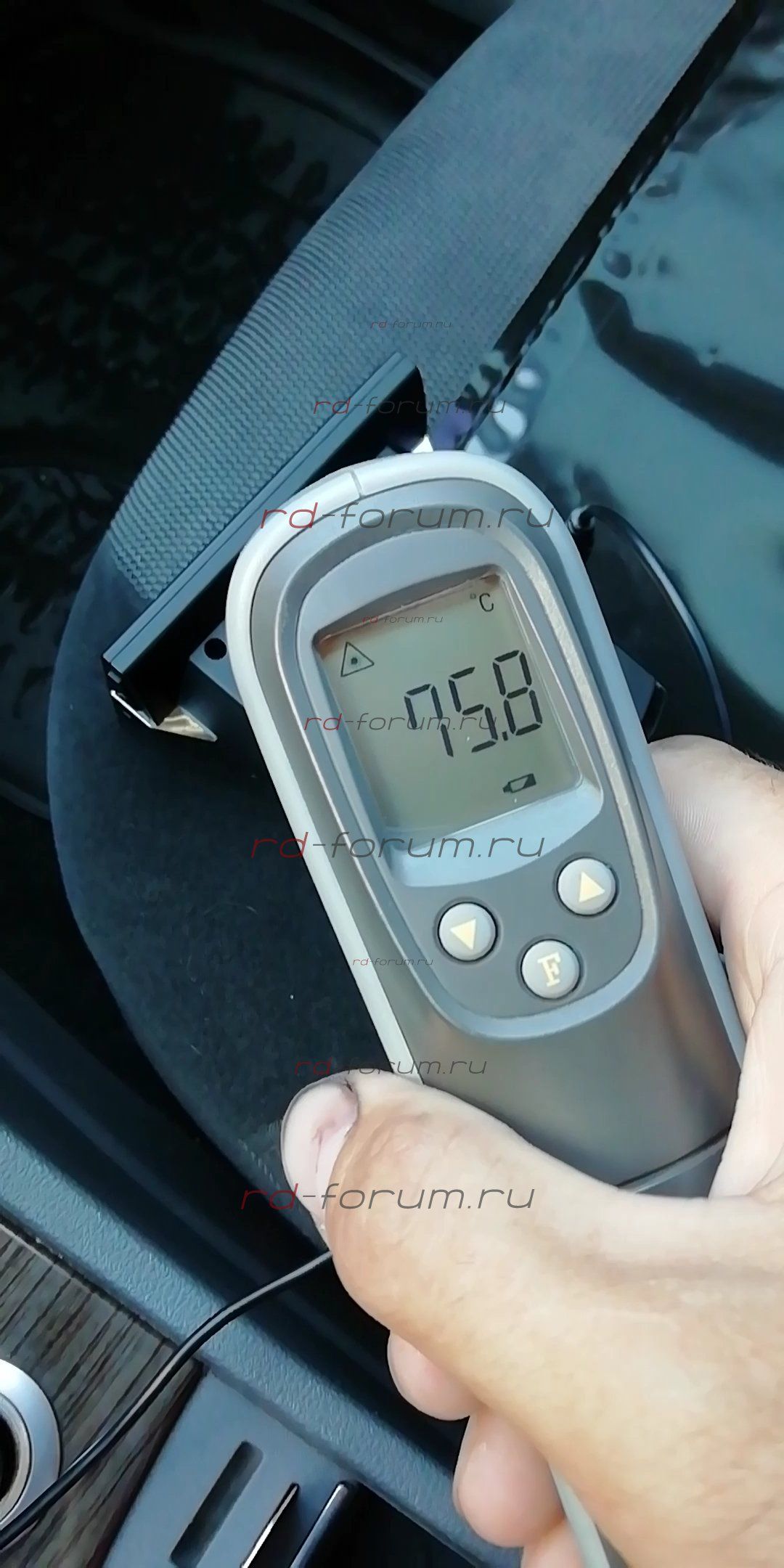

Интересно у всех так гибрид греется, что можно яйца на нем жарить

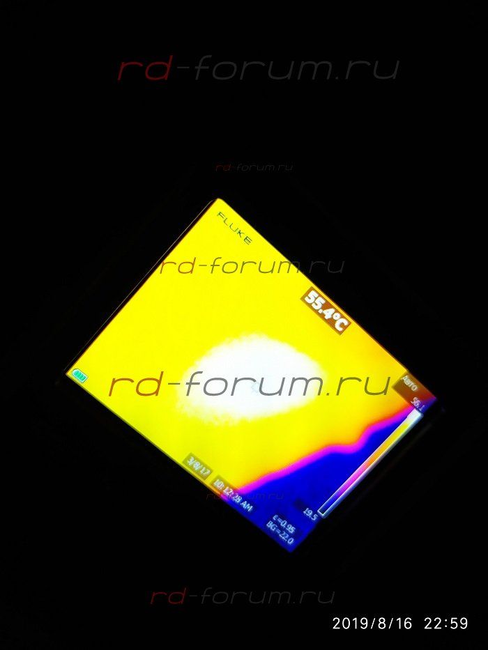

Интересно в чем причина такого сильного нагрева
Что скажет на это @Maicl
@Forfocus, даже не обращал внимания, S-Bot сейчас висит и используется регулярно-постоянно, какого-то сильного нагрева я не замечал. Надо будет как-то взять тепловизор и измерить температуру.
Как быстро у вас нагревается до такой температуры гибрид ? На работе как-то сказывается ? До замены, устройство так же нагревалось ? По питанию нет проблем, штатное используете подключение ?
Подключение использую штатное.
Проблем в работе гибрида не замечал, работает отлично. При чем намного лучше предыдущего,и в плане радарной части и самого GPS( поиск на холодную не больше минуты, разброс по скорости со спидометром где-то 5км ).
Измерение температуры проводил после часа работы гибрида. Предыдущий кстати грелся также.
Так прибор устраивает полностью и в принципе доволен им.
Главное что бы в дальнейшем такое нагревание не повлияло на его работу

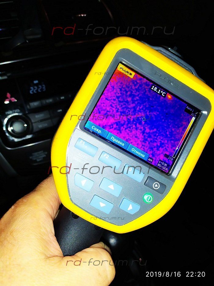

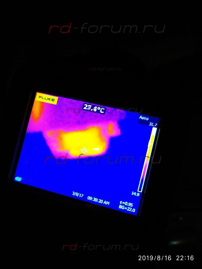

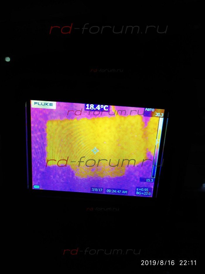

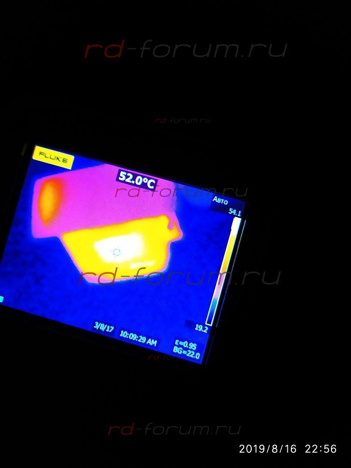

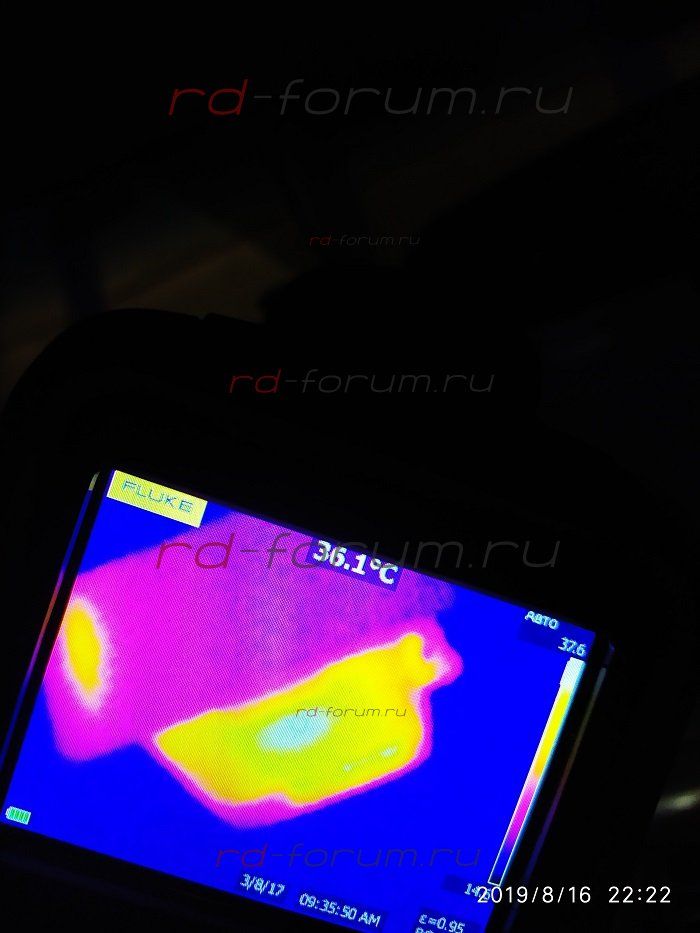

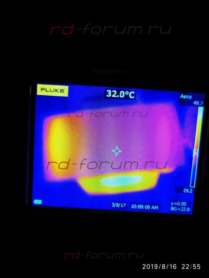

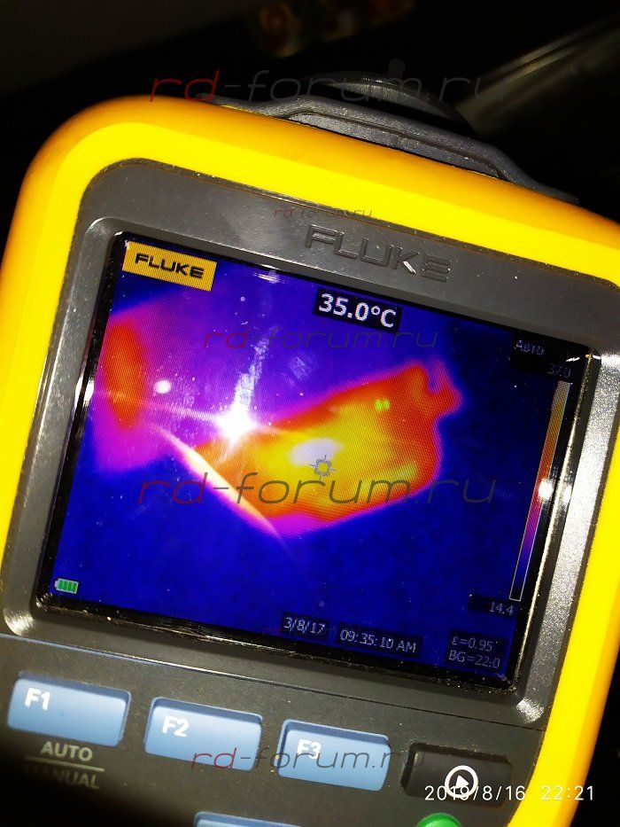

Произвел замеры нагрева S-Bot.
Считаю что все в пределах нормы, замер производился вечером при t +18° C, измерялось самое горячее место, отверстие решетки теплоотвода, не исключаю что на солнце, при более высоких температурах, результат был бы другой, но предполагается что в современных автомобилях, должен, обязан работать кондиционер. Гибрид расположен в автомобиле, в верху лобового стекла.
t +18° S-Bot выключен.
t +27° 5 мин после включения.
t +36° 10 мин после включения.
t +52° 45 мин после включения и интенсивного использования радарной части и GPS оповещений.
Общая температура, дисплей t +32° 45 мин после включения и интенсивного использования радарной части и GPS оповещений.
Самый высокий нагрев t +55° при максимально приближении тепловизора к решетке теплоотвода.
