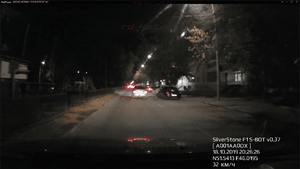

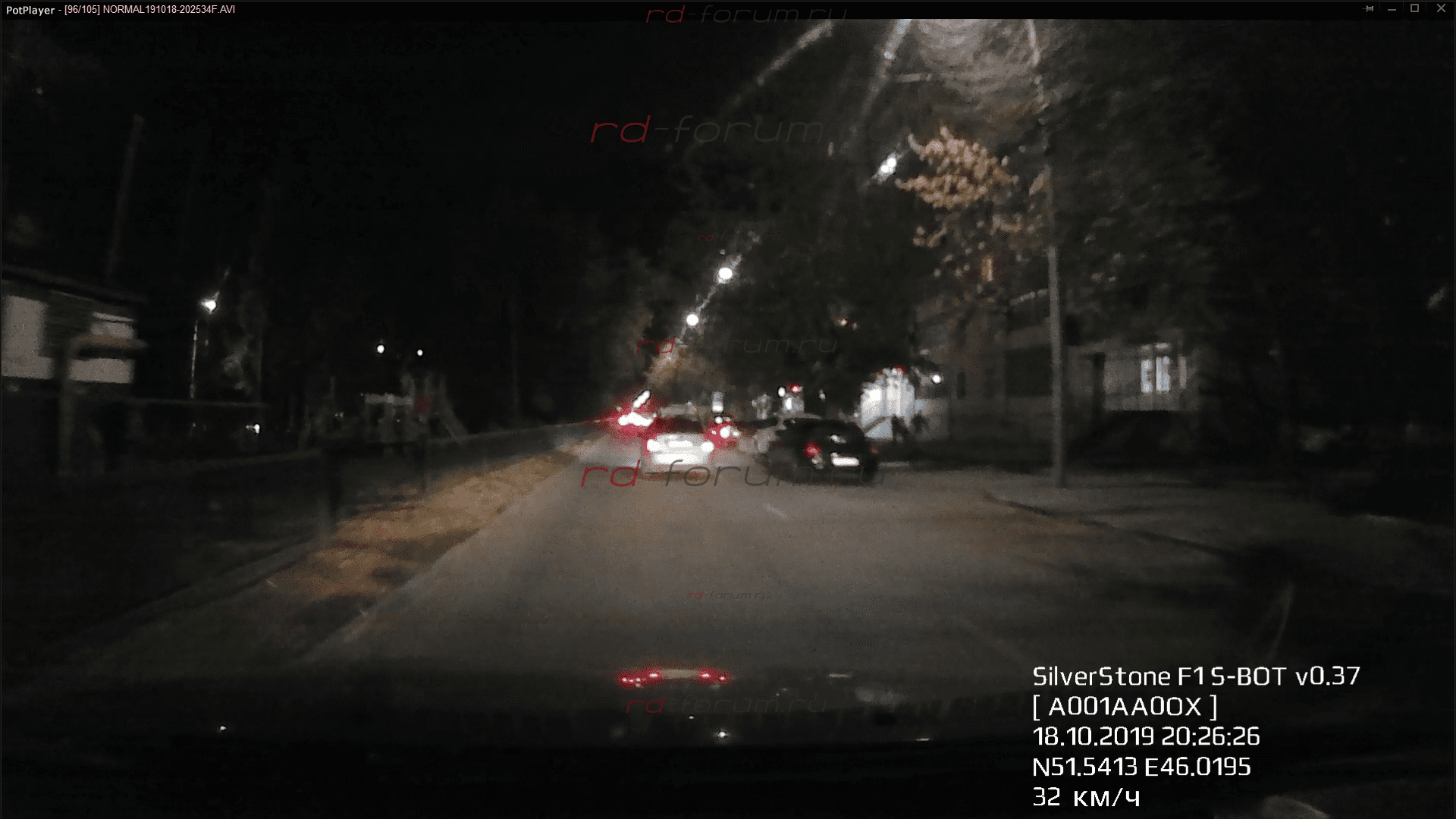

Забрал комбик из ремонта.
Вот результат:
А точнее стало ещё хуже чем было.
В акте ..."проверка на стенде не выявила дефекта "нет фокуса, мутное качество съёмки".
Выполненные работы - обновление ПО. Хотя было установлено последнее.
К вам как к представителю вопрос - это нормально?
Акт могу выложить.
Вот результат:
Акт могу выложить.
Вообще-то тут форум обсуждения радарной части и GPS оповещений. Видео часть обсуждается на другом форуме.
Судя по картинке результат не радует, если вас не устроило качество ремонта нужно сдать обратно гибрид, написав претензию.
Где производился ремонт ? Акт можете скинуть в личку.
