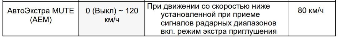

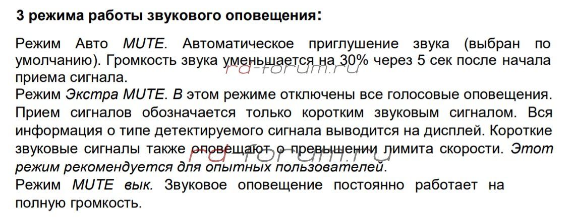

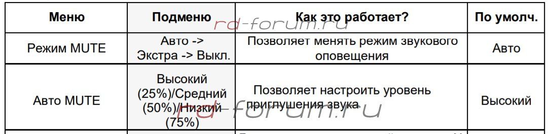

Где нибудь есть описание опций в настройках, кто знает? Есть некоторые пункты которые не понятны
Например автоэкстрамутэ
Режим мутэ
Не понятно как они работают
shyz
05.08.2013
Брянск
Silverstone f1 hybrid s-bot pr
Toyota Verso
Добрый день форумчане! Вчера решил просмотреть запись с видео комбика через программу размещенную на сайте. У меня не изменяется масштаб карты пути отоброжаемой в верхнем правом углу. Это решаемо?
Режим мутэ
Описание работы есть в мануале.
P.S.
Режим MUTE - выбор вкл/выкл автоприглушения с настройкой Авто MUTE уровень приглушения звука.
При выборе Экстра MUTE вы получите супер укороченную озвучку ;). Все голосовые оповещения будут кратковременным одиночным сигналом - ПИК, вся информация на дисплее.
Есть еще радарный режим АвтоЭкстра MUTE (АЕМ), при выборе к примеру АЕМ = 120 км/ч все ложные и неопознанные сигналы в К-диапазоне, до 120 км/ч будут оповещаться тоже кратковременным - ПИК, вся информация на дисплее, не распространяется на гейгер сигнатурного определение радаров.

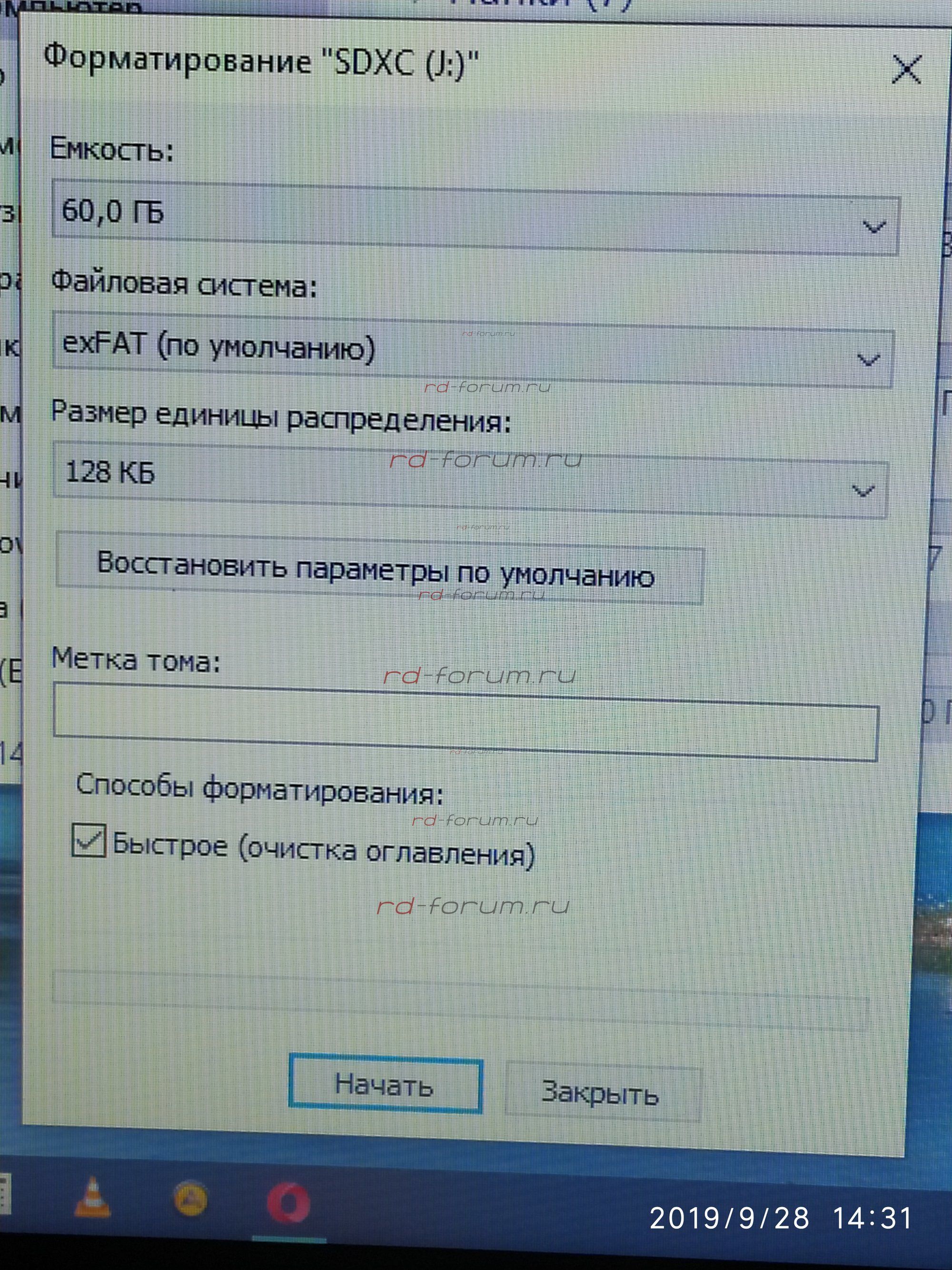

Подскажите, в какой файловой системе должна быть флешка? Есть Самсунг Эво плюс 64Гб в exFAT, надо ли её отформатировать в FAT32?
Да, чтобы использовать SD-карты в файловой системе exFAT, необходимо перед использованием отформатировать карту в FAT32 на ПК или через само устройство.
Объёмы памяти более 64 гб форматируются в exFAT. По крайней мере у меня такая же флешка как у тебя и она работает исключительно только на exFAT. И на сколько я помню, при форматировании данной шлешки в меню даже нету пункта FAT 32
Это "ex" - как экс прездиент, например?
Файловой системы "exFAT 32" пока не изобрели. Среди популярных распространены exFAT (она же именуется FAT64), FAT12, FAT16, FAT16b, FAT32, FAT32x. Последняя как раз и используется повсеместно и именуется как обычная FAT32.
Но exFAT 32... это что-то новое, нигде не описанное. :)

Если не заморачиваться, то на сайте производителя есть вполне рабочая программка "guiformat.zip" Форматирует флешки любово размера в FAT32. И под Windows 10 то-же.
Форматируйте на самом устройстве-тогда получится FAT. На компе не получится форматировать 64gb в FAT, во всяком случае у меня на Win10 такого нет. Наше устройство не видит флешку в exFAT....
