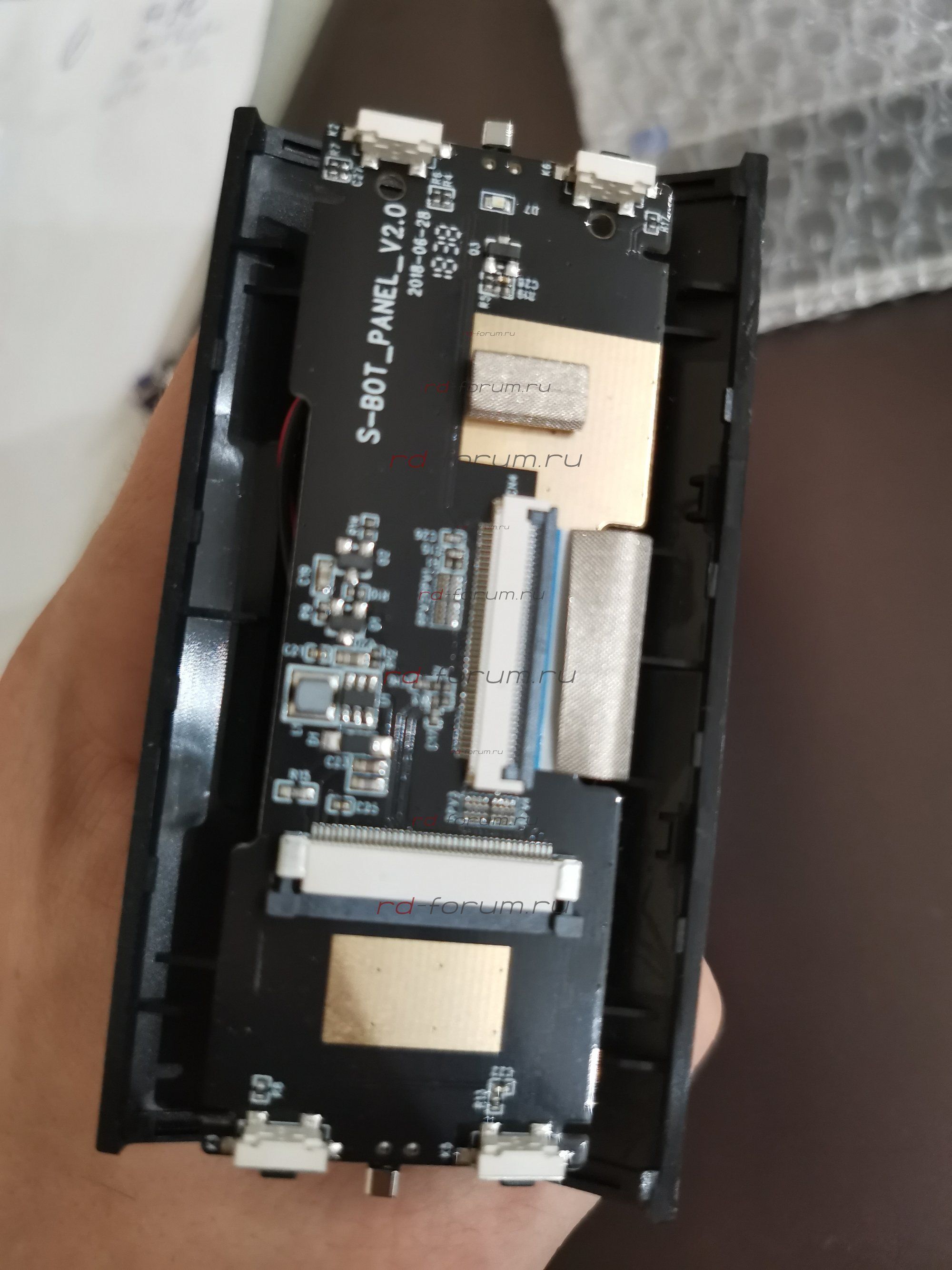

У меня кнопки стали дребезжать тоже с интервалом 2-3 недели. Сейчас готовлю новое крепление по типу Neoiline 9100. У меня есть возможность делать формы силиконовые и отливать потом клоны деталей. Позже сфоткаю и выложу. На днях думаю представлю воочию.Сам аппарат тоже разобрал. С правой стороны кнопки плотно прилегают к микрикам, а вот с левой зазор с 1мм. Пробовал ослаблять винты платы и выставить её- не двигается, плотно сидит. Как человек,занимающийся вакуумным литьем деталей из ППУ(сам изготавливаю и формы и выращиваю детали на 3D принтере) скажу, что косяк данный( с дребезжанием кнопок) скорей всего либо из-за инженерного просчета при изготовлении формы, либо сама форма в процессе эксплуатации деформировалась, либо нарушение тех.процесса-другого не дано...Дребезжание кнопок на своем РД решил просто-наклеил на кнопки с левой стороны скоч односторонний в 1мм. Результат-тишина!!

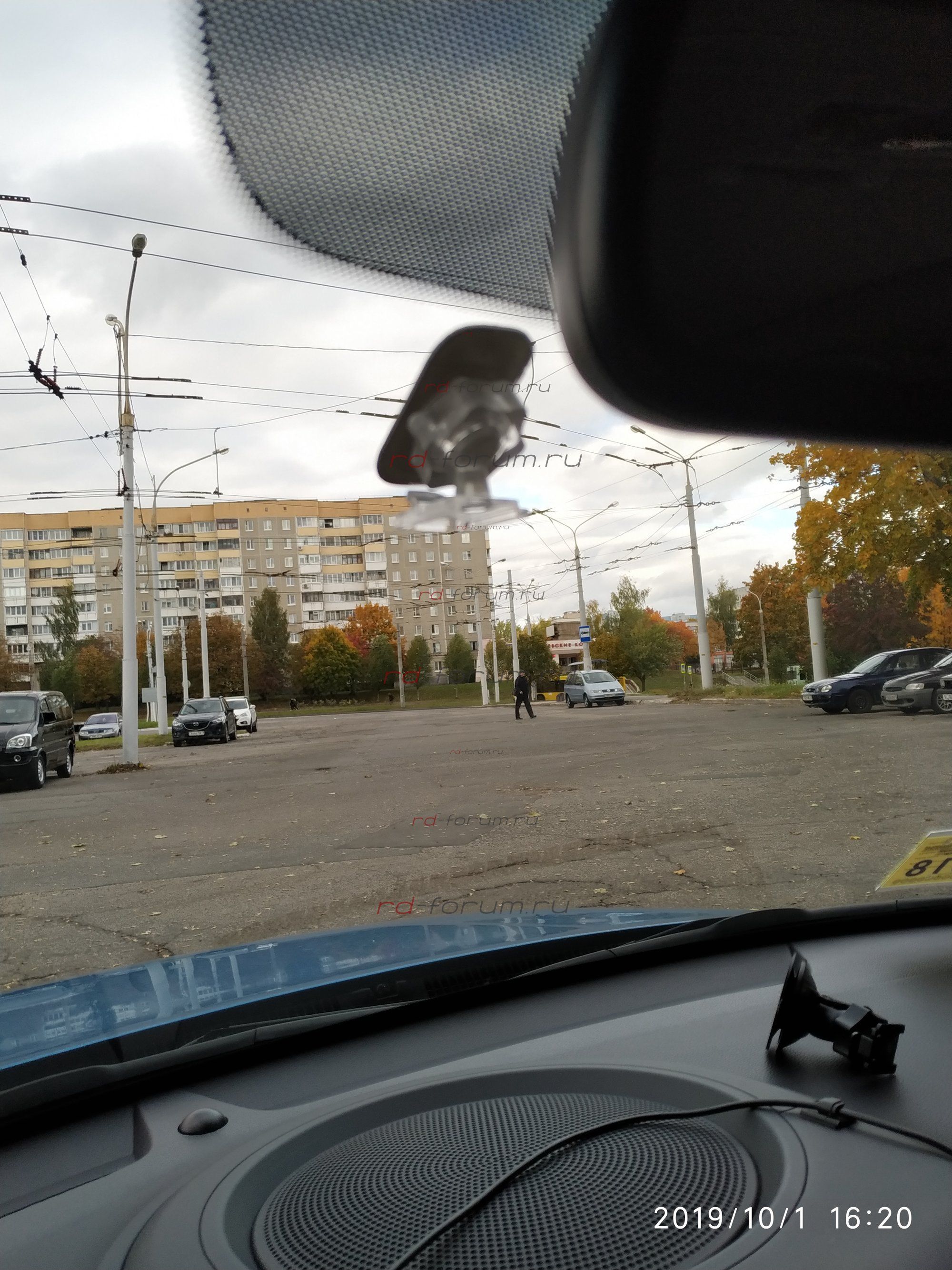

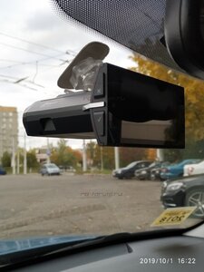

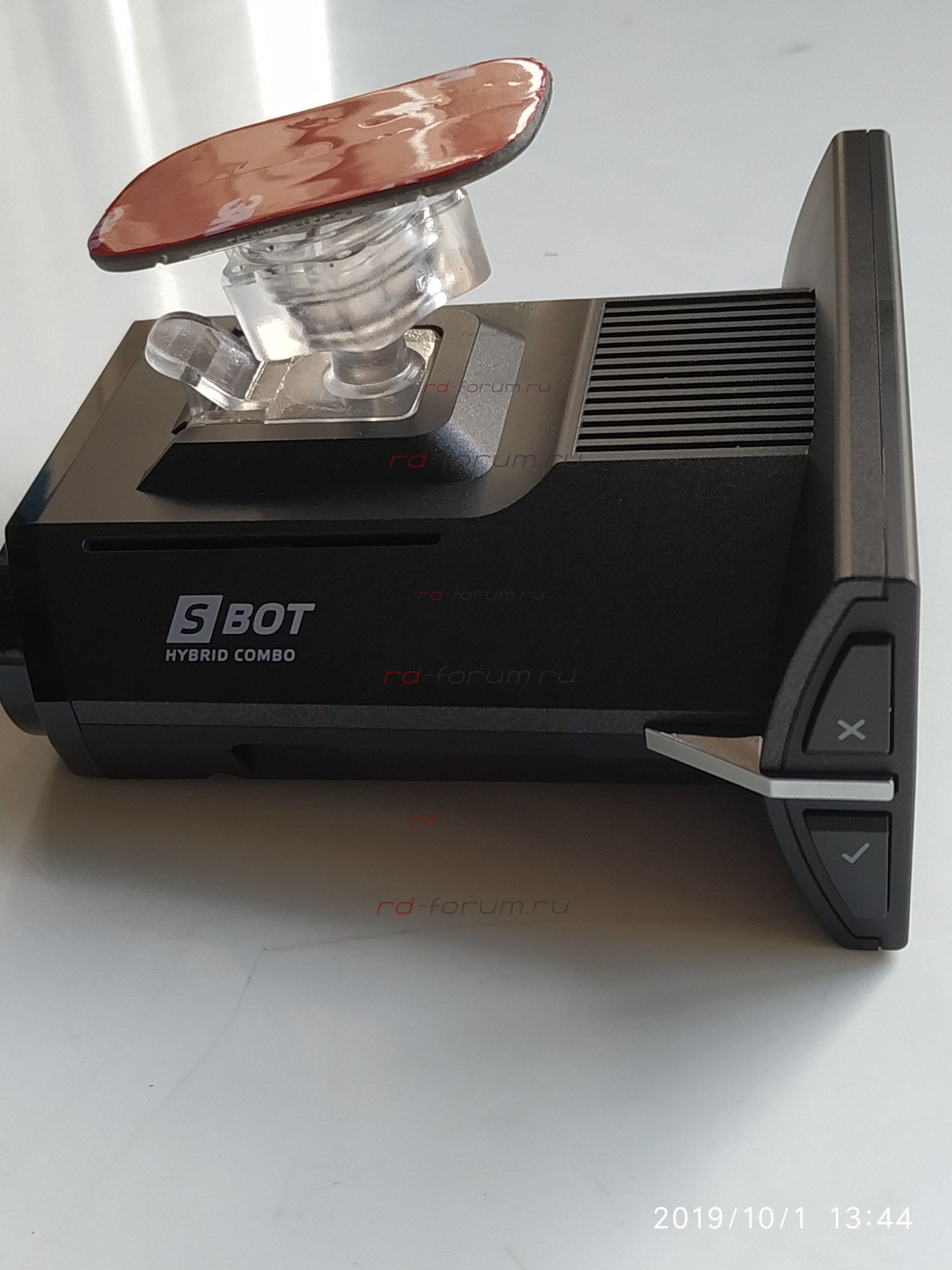

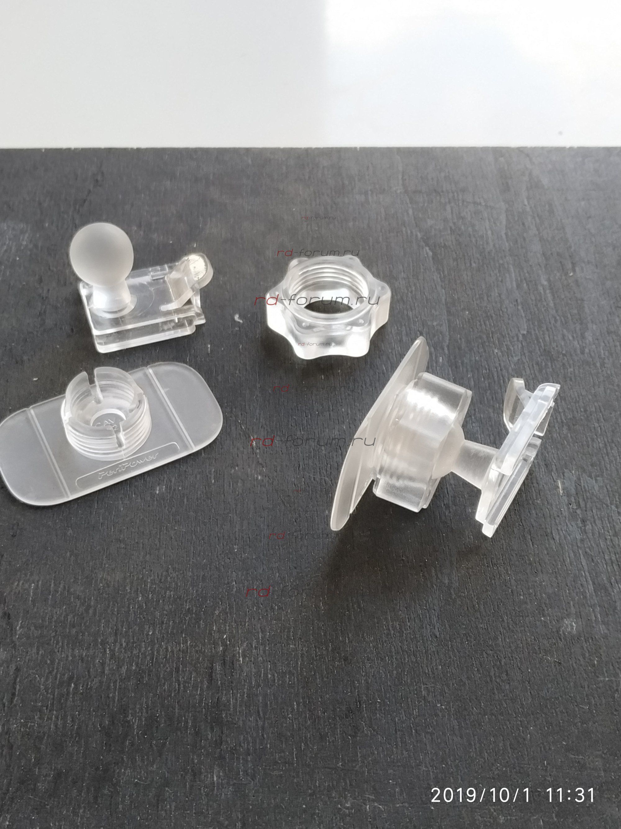

IMG_20191001_113155.jpg IMG_20191001_134410.jpg IMG_20191001_162035.jpg IMG_20191001_162138.jpg IMG_20191001_162201.jpg Представляю свою доработку крепления. За основу взято крепление Neoline x-cop 9100, плюс наше крепление. Все детали сделал прозрачными для эффекта воздушности.Крепиться на 3M скотче(не люблю присоски) На предпоследней фотке видно сравнение с креплением из комплекта.Разница налицо. Ну а как Вам??!

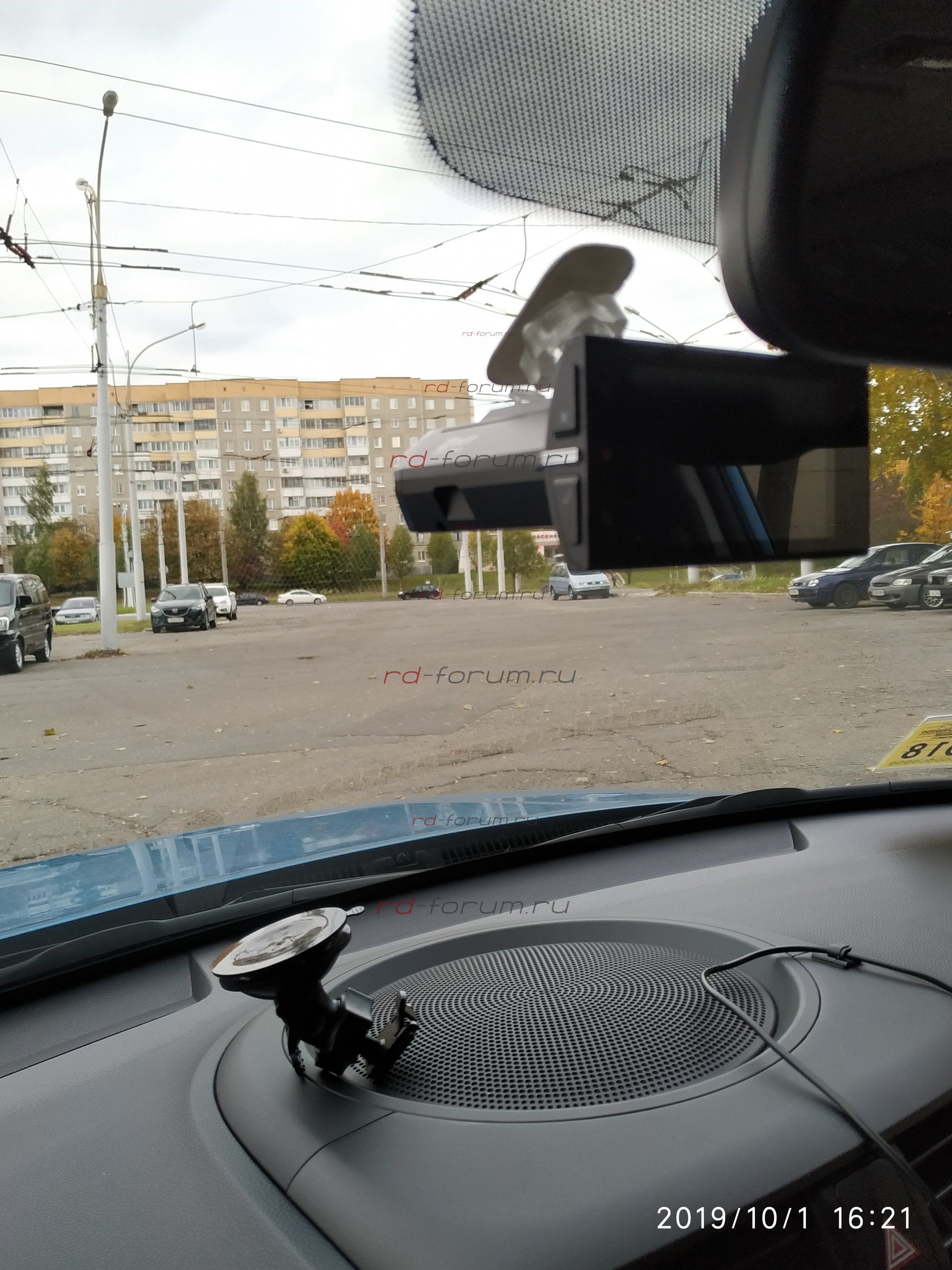

Похоже брак оптики?
Трудно сказать, в оптике ли дело, когда представленные фото через стекло автомобиля. Попробуйте сделать видеозапись в домашних условиях. А может объектив сфокусирован не на бесконечность. Судя из увиденных картинок - джпеговое сжатие очень сильное - такое может быть из-за настройки видео в меню не самого высокого качества.
В меню выбрано высокое качество видео. Запись попробую сделать не через стекло, выложу.

Поснимал на улице, ничего не изменилось, такая же муть:
Сам файл видео:

Тут дело явно не в настройках и прошивке. Нет фокусировки у самого устройства. Пока на гарантии сдавай его.
Кстати нашел видео, как отремонтировать самому видеорегистратор когда мылит видео, это конечно чисто для познания
Ну вот, с этой фотографией уже лучше видно - объектив сфокусирован на близких предметах, а не на бесконечности. Так что, по гарантии или настроят фокус на месте, или заменят...

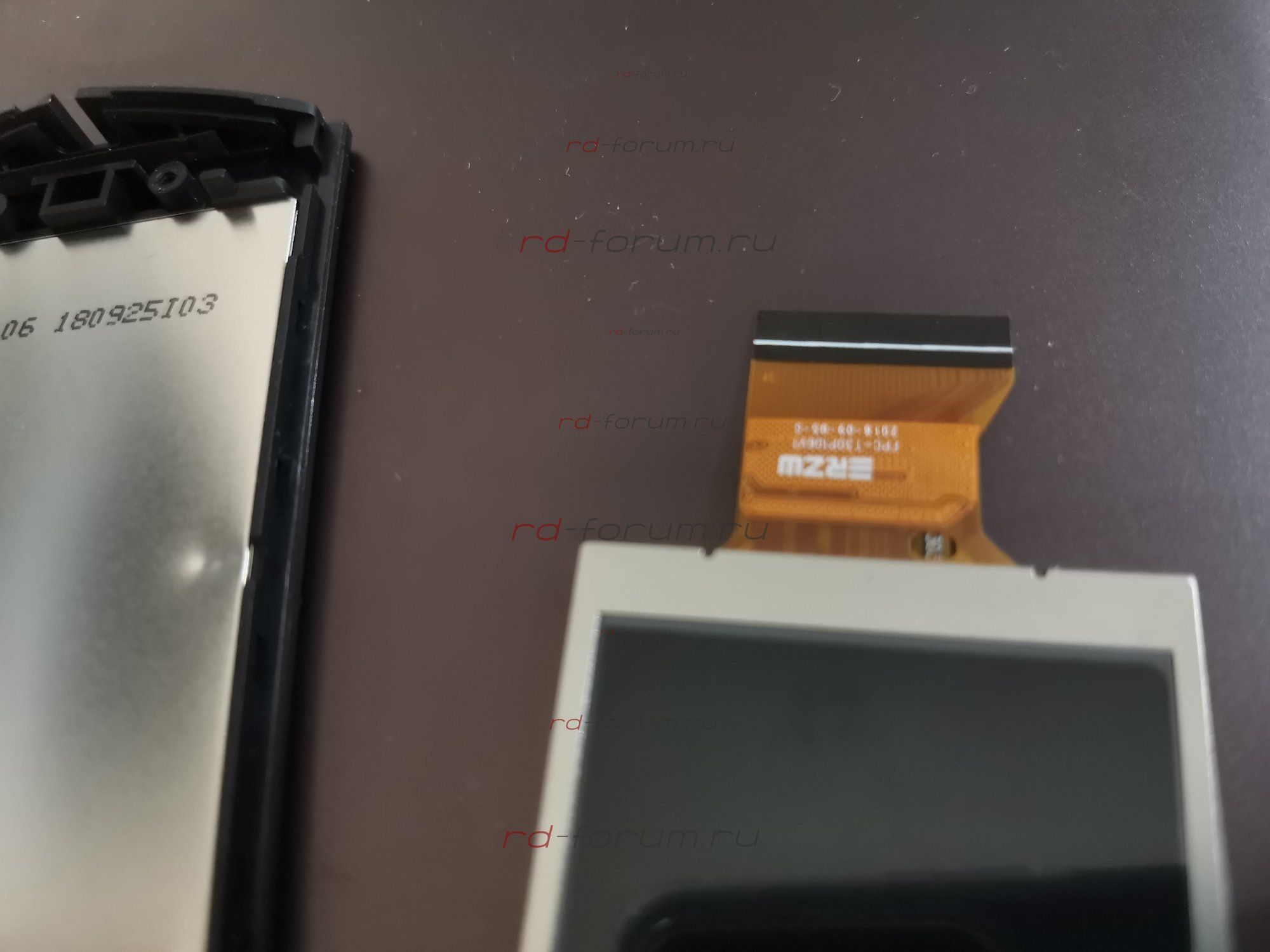

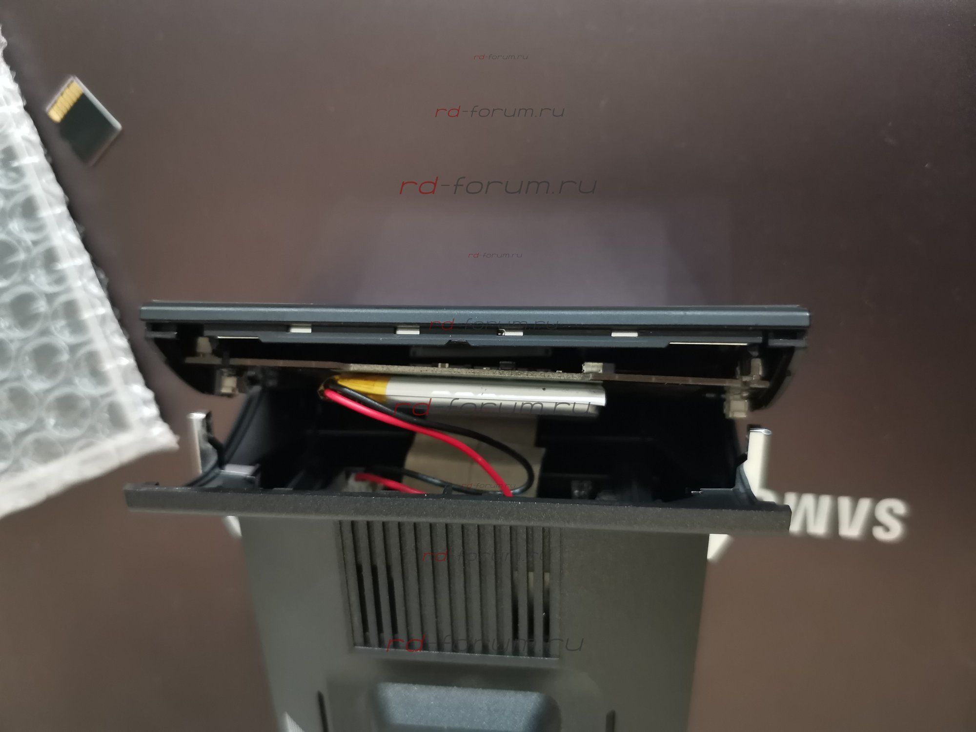

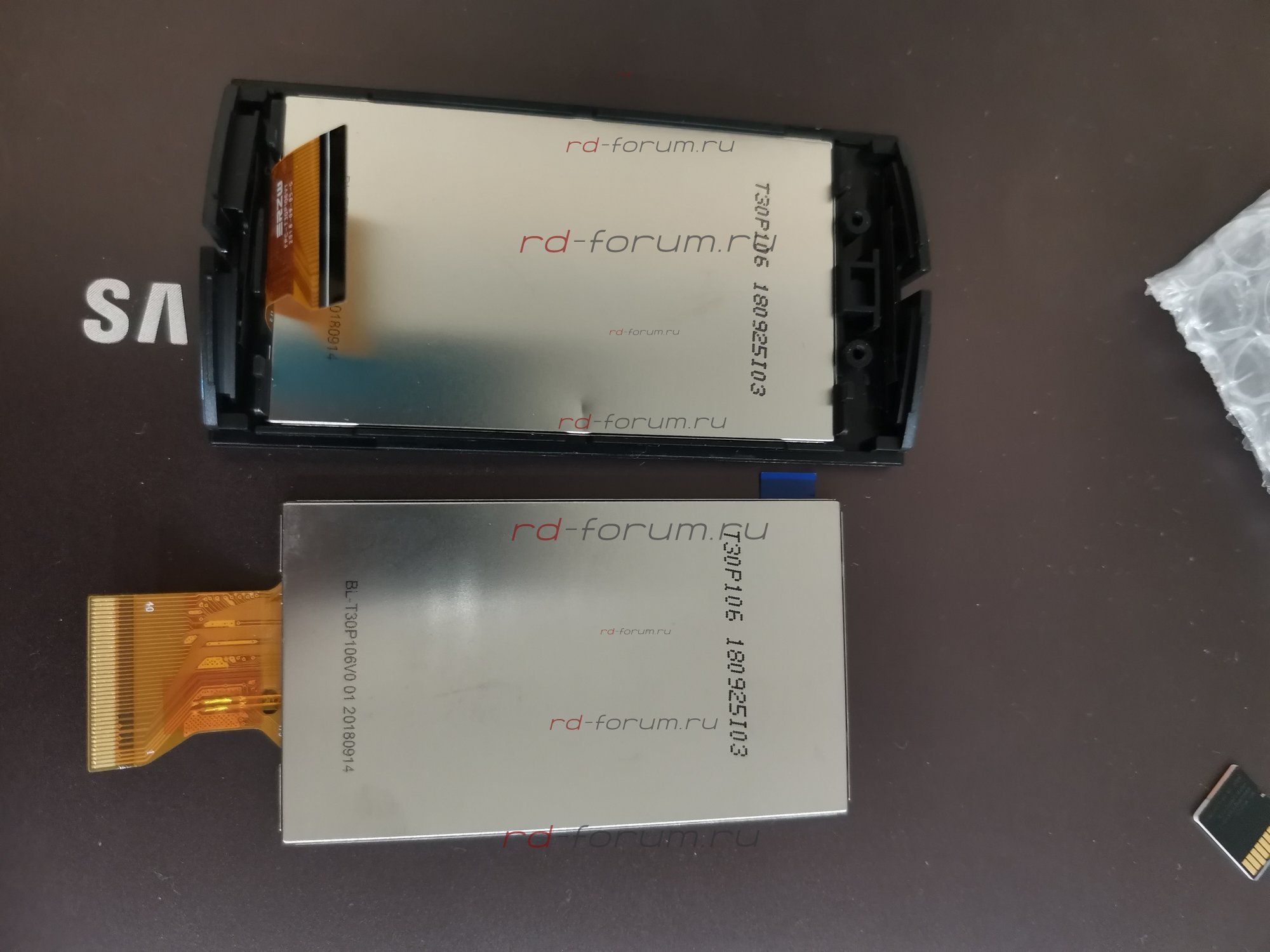

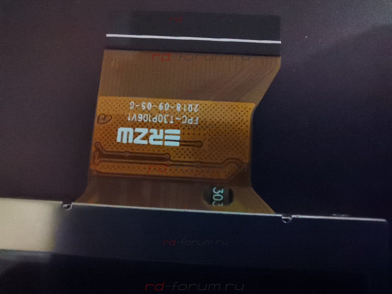

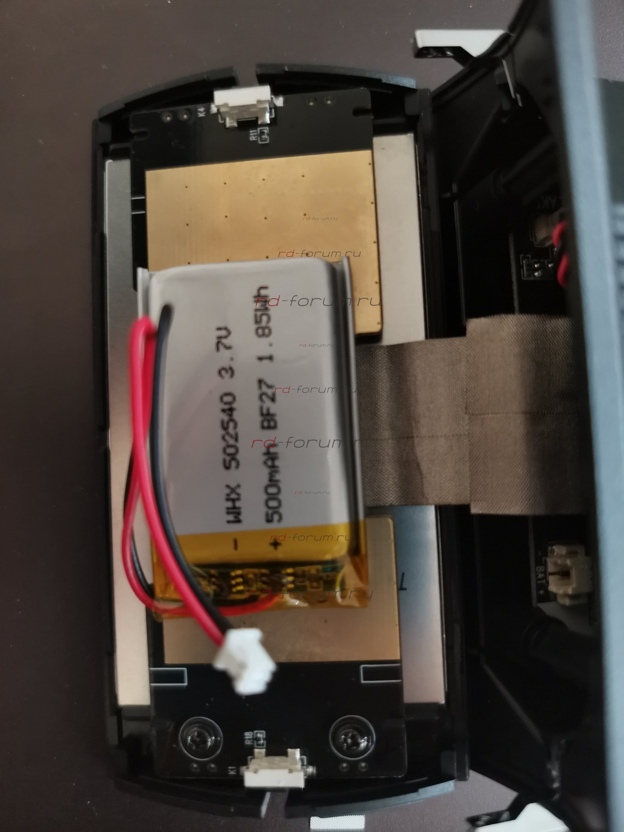

Заменил дисплей вчера. Руки дошли) заказывал на официальном сайте. Цена вопроса 750 руб. Плюс доставка. Меняется все довольно просто. Рамка дисплея на защелках. Дальше отключаем акб. После откручиваем два винта крепления платы, отключаем шлейф дисплея от платы и отщелкиваем дисплей от рамки. Собираем в обратной последовательности. Из инструмента: лопатка(можно использовать ненужную пластиковую карту), отвёртка PH0.

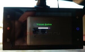

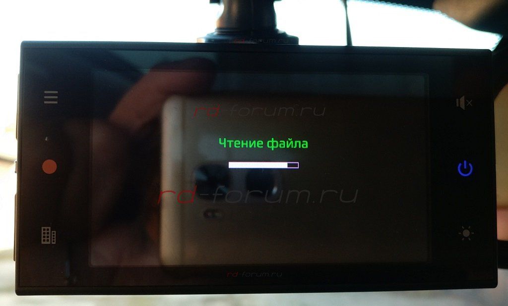

Я вот заметил. Когда прошиваешь прошивку, то при считывании прошивки пишет "Чтение файла", но и когда уже обновляет прошивку выдаёт так-же "Чтение файла"... Как-то не красиво и не правильно :)
