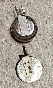

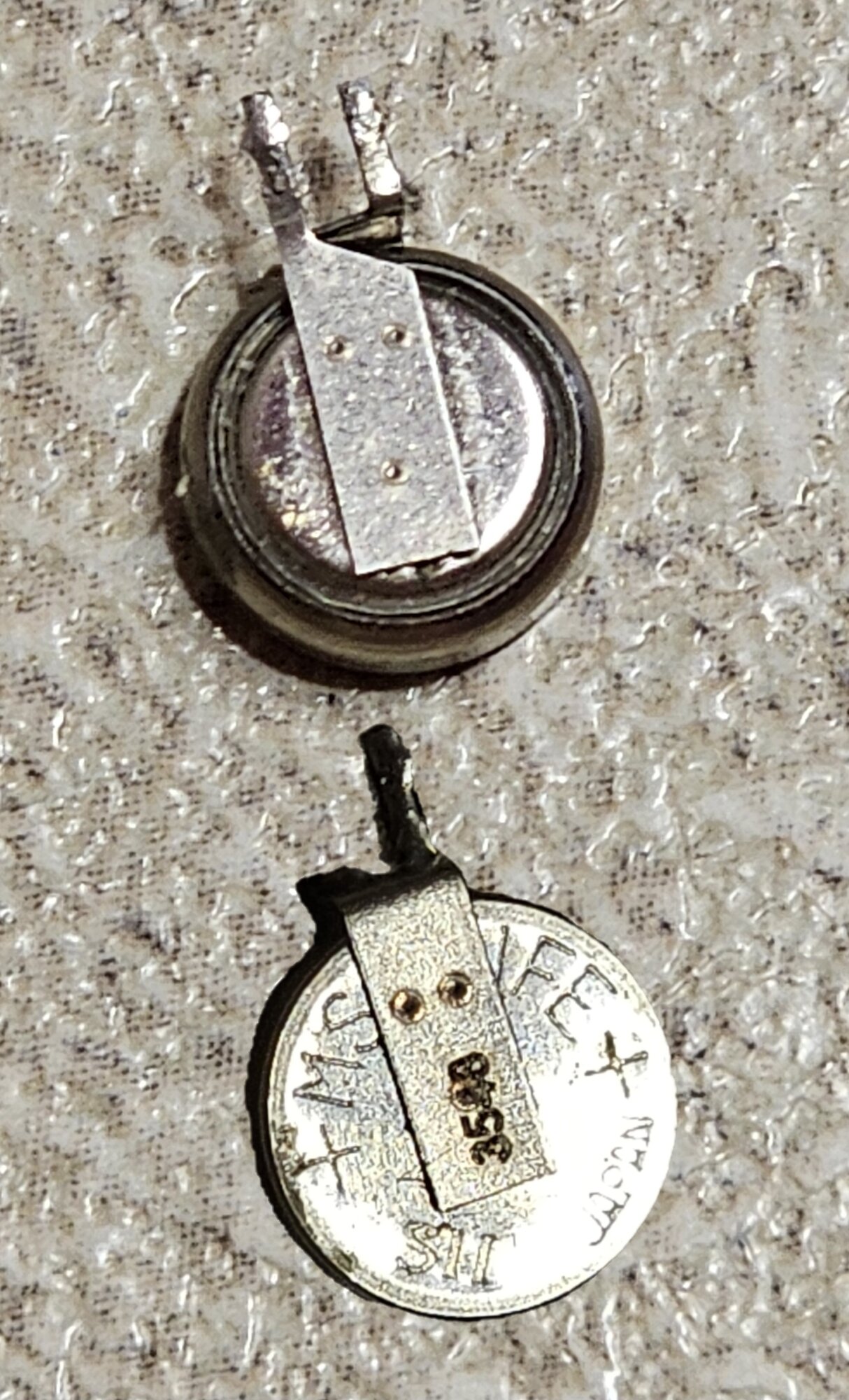

Значит, рассказываю историю, может, кому пригодится. Стал замечать, что радар начал неадекватно показывать скорость и с каждым днём, это становилось всё хуже и хуже, то есть стою на светофоре, а у меня скорость 40 км в час, еду 90, а у меня показывает. скорость 40 км в час. Еду 90, а у меня 200 либо наоборот 0. Отдал в ремонт. Почти месяц ждал результата. В итоге ребята нашли причину неадекватности. Оказался дополнительный маленький аккумулятор в виде таблетки, который впаивается возле платы GPS После замены. Этого акума радар работает, как ему и положено.

Странно, по идее на работу GPS она никак не влияет.
Она влияет на холодный/горячий старт
3 085
Если и нашли, то рассказали не её. У этого аппарата болячка не в батарейке, а в наводках от видеосенсора на GPS-модуль.
8 159
3 085
@gem, во-первых, эти батарейки (MS621/MS614) не вытекают, максимум у них образуется окисел по периметру диэлектрика между полюсными контактами, который не распространяется на плату вокруг, а во-вторых, она расположена на плате GPS-модуля и припаяна снизу, т.е. на GPS-модуль она никак не могла распространить свою начинку даже в теории, а то над чем она находится - это РД-модуль. Он тоже как бы на приём GPS не влияет (если исправен).

Утверждать, что только батарейка виновата, я не буду. Но если она стоит в цепи по схеме и вдруг в этой цепи пропало питание. То думаю, она должна была зацепить и gps модуль и что-нибудь ещё. Отсюда и неправильная работа GPS, ну и вообще схемы в целом.

Эту батарейку вообще можно удалить. Просто после каждого перезапуска GPS придется долго ждать, когда модуль найдет спутники.

Подтверждаю, что такая проблема имеет место быть.
На двух разных устройствах (радар, комбик) были похожие проблемы. Лечились удалением этой самой батарейки

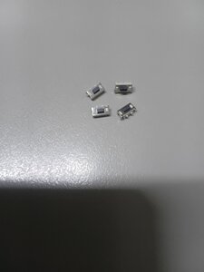

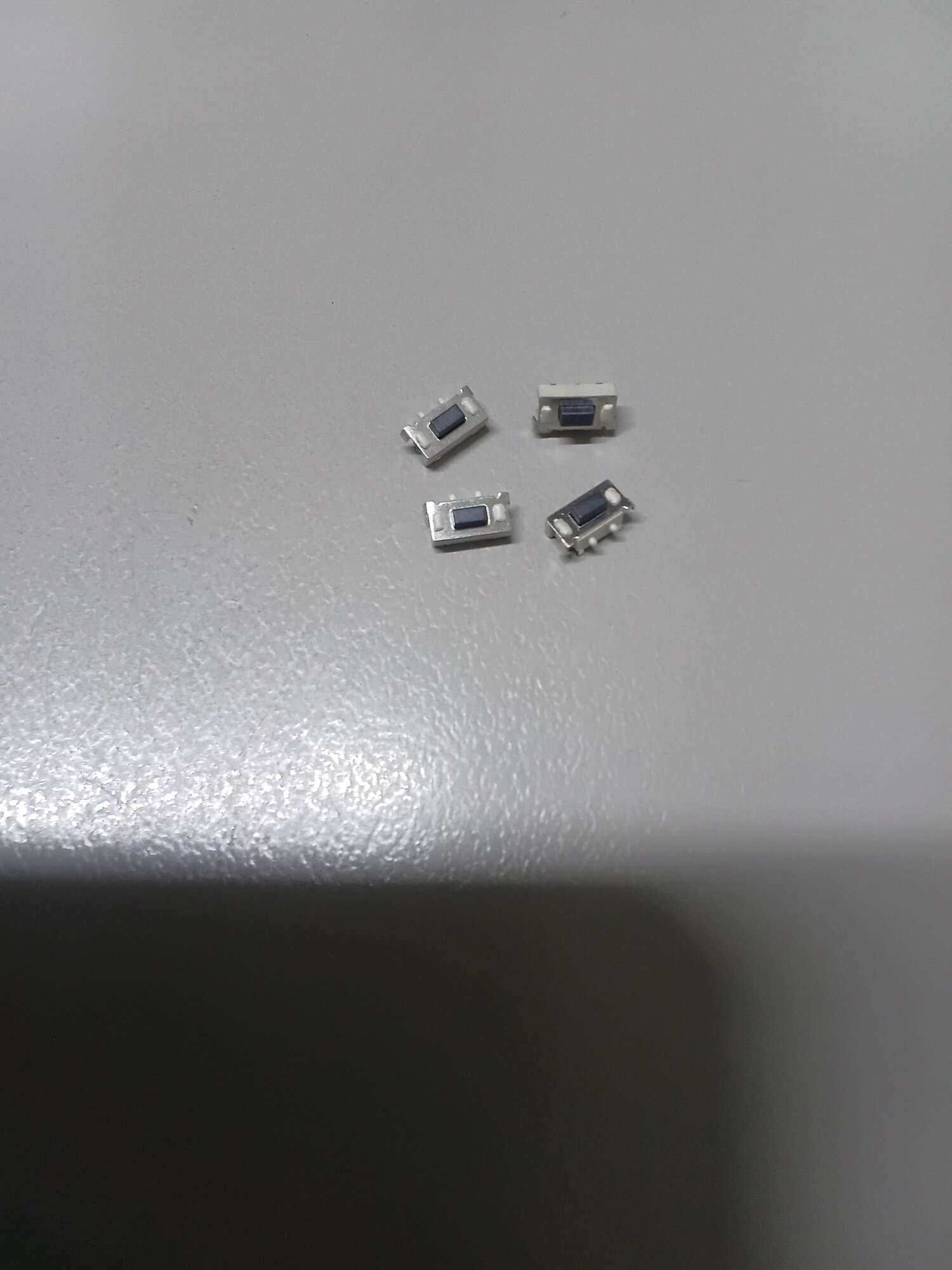

Ребята, подскажите, кто-нибудь из здесь присутствующих занимается ремонтом данных устройств? требуется заменить кнопку меню ( левую верхнюю). Или кто ткнёт носом в эти кнопки :))

В радиомагазине поищите. Боковая SMD кнопка 6 мм
Если с паяльником дружите, работы на 15 мин

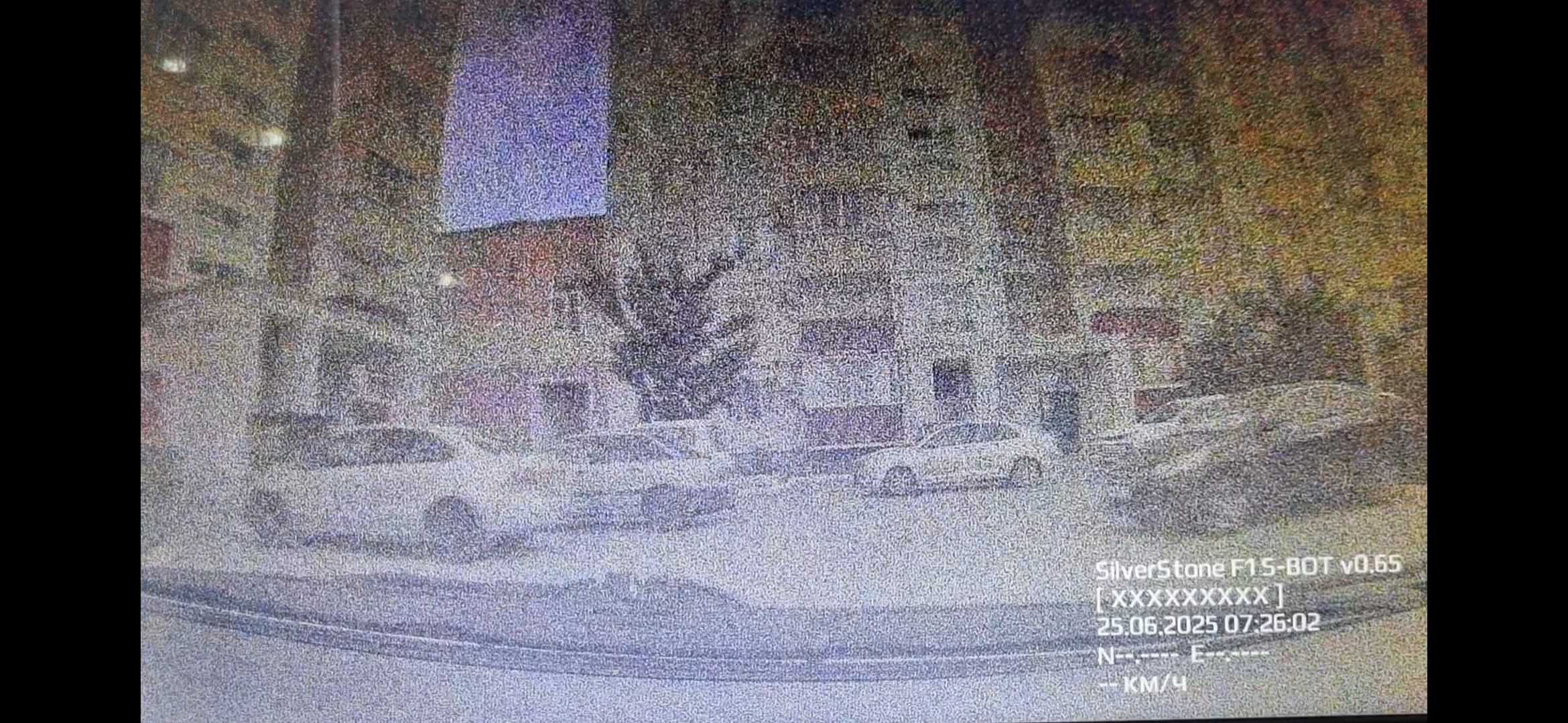

Подскажите, что случилось с записью видео и как можно исправить.
ссылку на видео прикрепил

Я так понимаю что это матрица , где её можно заказать и возможно ли самому поменять?
