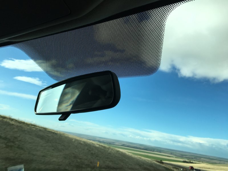

Для тех у кого плохо ловит радар GPS. Посмотрел форум и у кого-то GPS ловит быстро радар, у кого-то очень долго и теряет. Не давно купил S-BOT, сегодня стал тестировать. Оказалось что если радар закрывается сверху фриттами (точками по краям стекла автомобиля и где зеркало заднего вида) то идёт долгий поиск GPS и часто теряет спутники. Повесил радар ниже, почти по центру стекла, чтобы сверху не закрыла его фритты, поиск спутников стал быстрый и терять перестал. Проверьте у себя.
