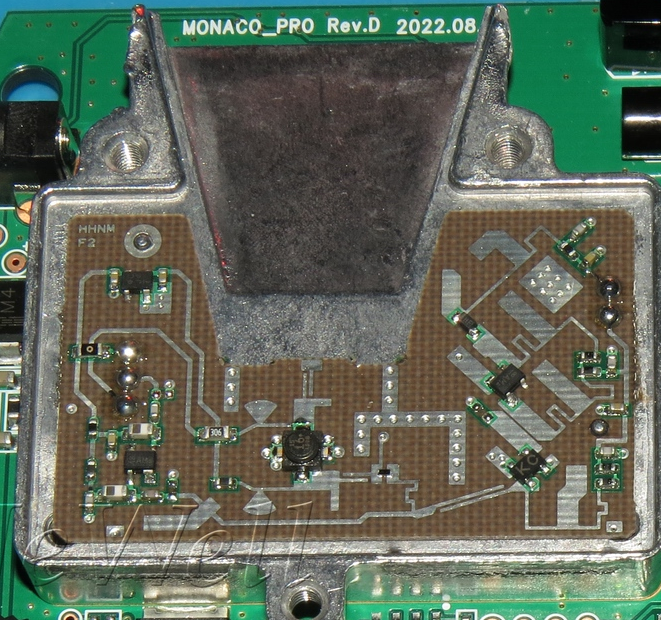

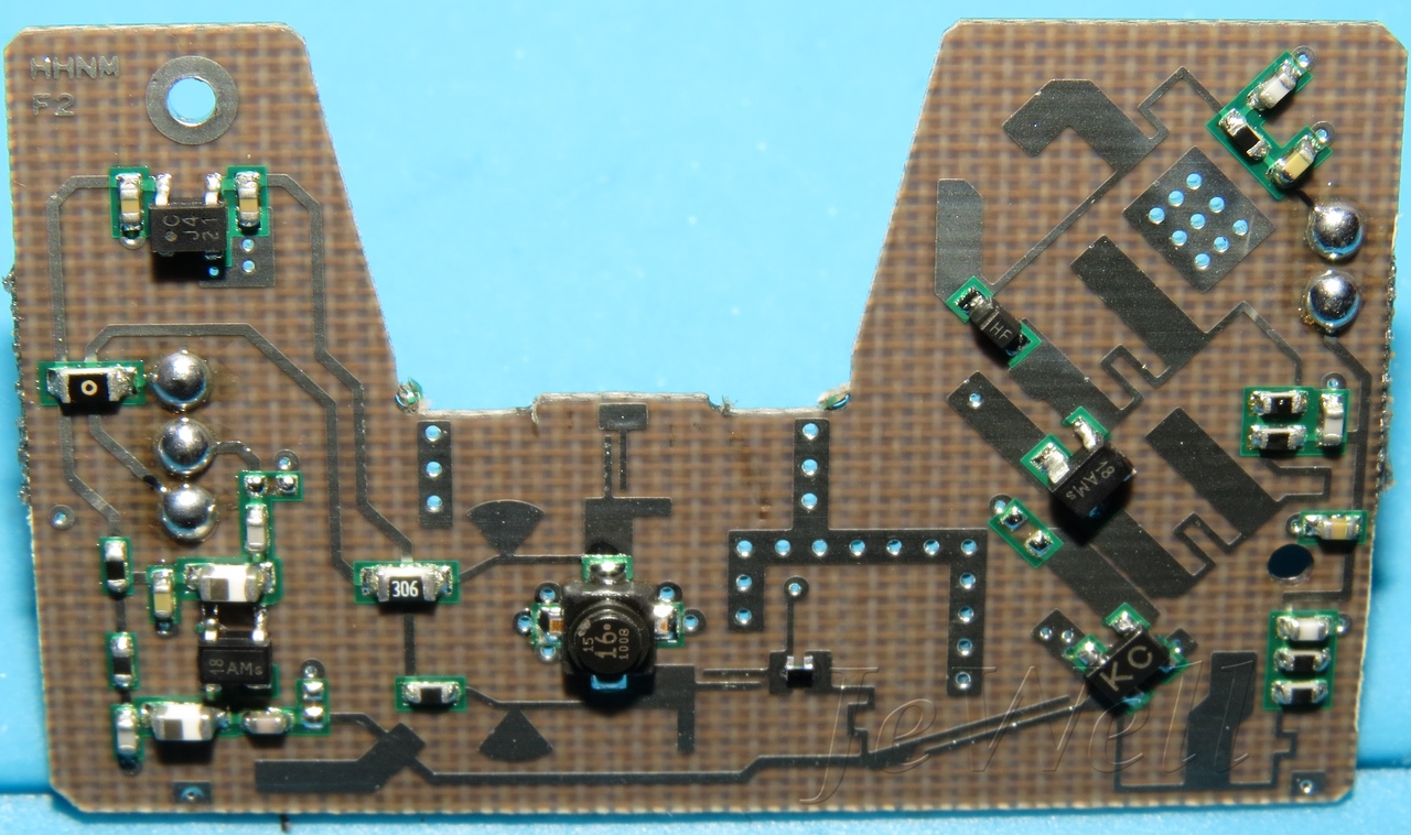

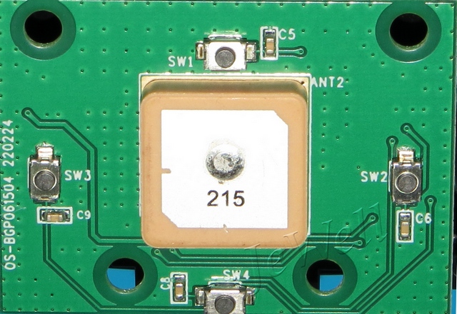

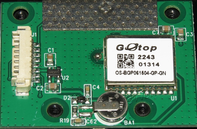

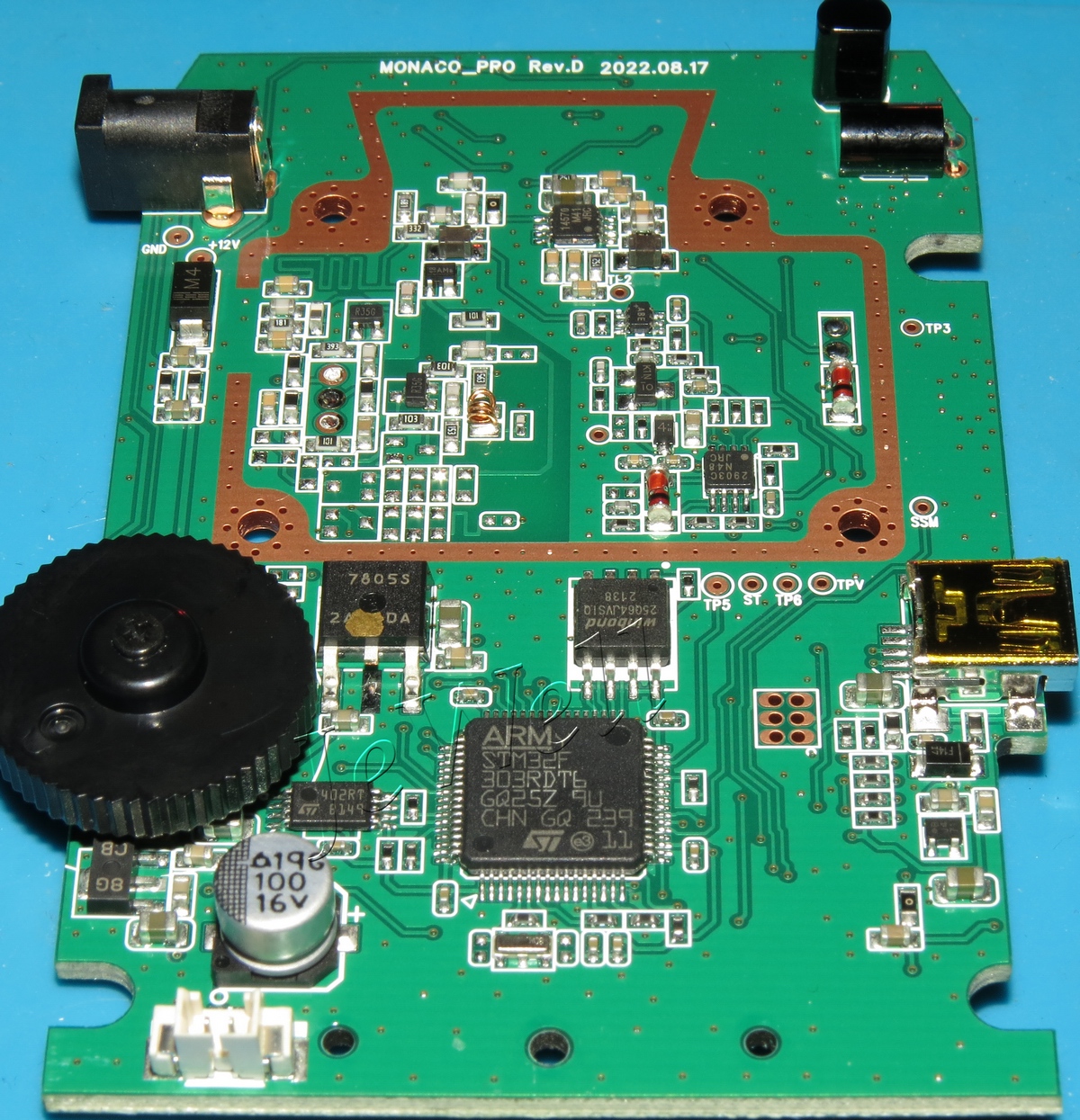

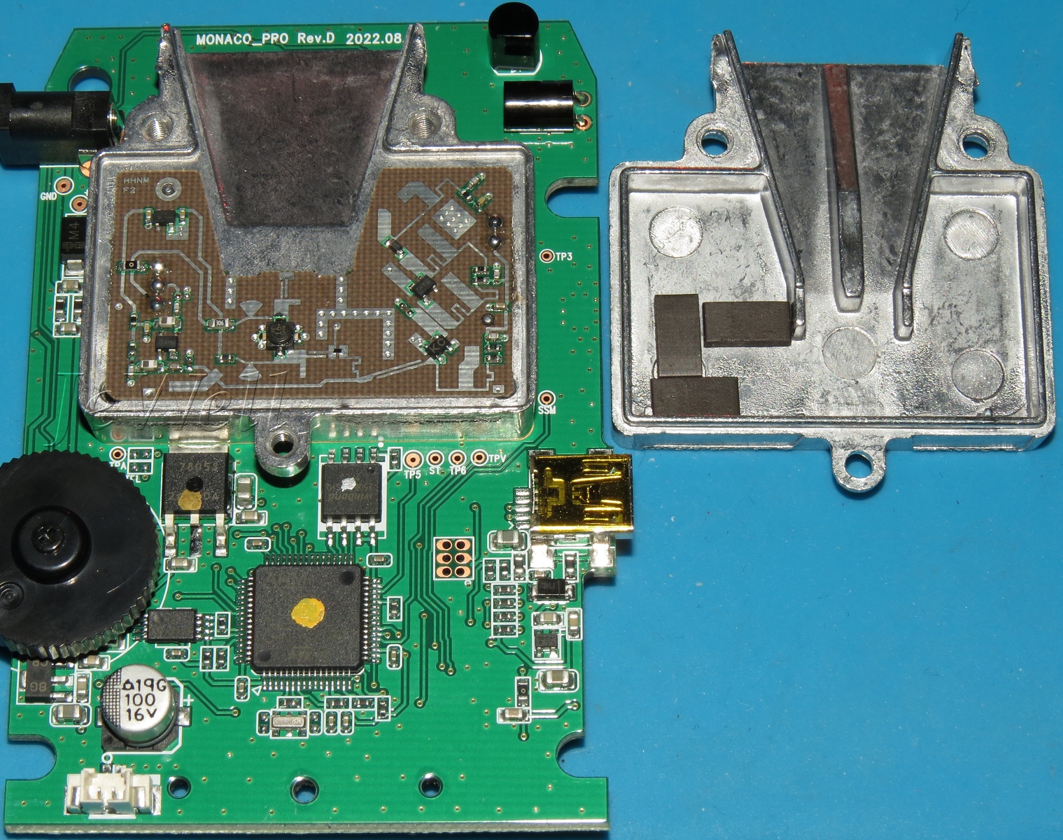

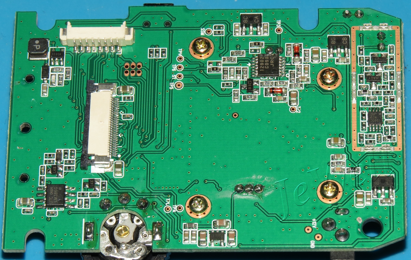

Фото внешнего вида начинки для интересующихся. :)

Личные впечатления - сильно задавленная программно чувствительность. С прошивкой версии 1.05, доступной на сегодня, этот аппарат гораздо хуже, чем китайский РД без LNA. Настроек в меню очень мало по сравнению с сочей-про. На экране неотключаемые флажки. Полное отсутствие информации о том, что сигнал фильтруется. Едешь в тишине, в т.ч. на далеко фонящие радары. При этом посреди леса, где нет ЛЭП или машин даже вдалеке, получаешь информирование о приёме "стрелки".
А всё так хорошо начиналось... Как обычно.
Какая программно задавленная?
Вот это:
- только по мнению маркетолухов может являться приёмником с LNA, аналогичным по чувствительности сочи про...
На с-бот-про РД-модуль аналогичный. Тот же диод Ганна в качестве смесителя и тот же транзистор перед ним в качестве какого-то усилителя. При этом с-бот-про сигналы от радаров принимает как минимум в 2 раза дальше, а в некоторых случаях и в 6 раз.
Так же, лёжа на столе, эта монака реагирует на проверялку радар-детекторов (я про ту, которая от шо-ме), если включить "стрелку", у которой мощность излучения очень маленькая, мгновенно. Нажал кнопочку - РД заголосил о стрелке, и даже с расстояния, больше чем без-LNA-шные РД. А вот реакции на К-диапазон у этого РД либо нет вообще, либо она повявляется спустя 5-10 секунд. В любом режиме. Это ли не работа фильтров?
И, да, забыл упомянуть: неотмытый флюс на ВЧ-плате - родной, с завода, эту плату я паяльником не трогал. Выпаивал только её ножки из основной платы снизу. И делал это уже после тестирования на дальность в автомобиле, если у кого возникнут предположения, что я пайкой что-то там мог повредить / изменить характеристики ВЧ-части.
Надеюсь с увеличением чувствительности по лазеру не начнутся ложные сработки на него из-за солнца, рекламных баннеров, ДХО встречных машин и т.д. т.п. Такое уже было у других брендов, поэтому сначала почитаем отзывы, а уж потом думать покупать или нет.
Чуйкий на лазер "Валентин-1" (3.893) находил сигнал лазера от едущих навстречу "Вольво" (примерно в каждой из трех)...
Поэтому всякое может быть - время покажет.
Здесь смеситель не на диоде, а на полевике, вот та блямба по центру. Если и есть какое-то усиление относительно смесителя на диоде, то чисто символическое.
А вот это - вполне может дать такую разницу. Ну, кроме кривого софта, конечно...

Усилитель LNA на одном транзисторе, а не на микросхеме, нет индикации фильтрации, нет необходимых настроек... а зачем он такой нужен? А с линзой хоть что-то поменялось в лучшую сторону? На фото линза такая же как и была, фотодиоды тоже.
Разобран серийный или тестовый прибор?
Серийный, купленный в рознице в Узбекистане.
Вот и я к тому, что он такой нафиг никому не нужен. Как "неуловимый Джо".
Про линзу - по сравнению с чем что-то могло измениться? В нашей местности лидаров нет, мне проверить работу в реальности не на чем.

Интересно, сколько лет ещё должно пройти, пока разработчики РД не поймут, что после рупорного облучателя в волноводе можно устанавливать не 1 зонд, а 2 - на разные поляризации?
Конечно, им проще сделать 2 приёмника, спору нет. Дешевле - ничего разрабатывать не нужно.
Разве рупор не переводит поляризованную радиоволну в высокочастотный ток?
Magma
19.12.2022
413
Silver Stone Dopler Pro Wi-Fi
Lada X-RAY
Вот не поверите - нет.
Волну он фокусирует.

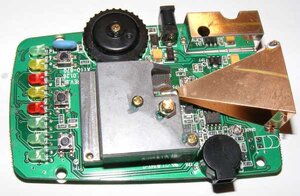

Вот у старых РД рупор видно расчитан на горизонтальную поляризацию волн. Где-то на этом форуме читал, что у скатов вертикальная поляризация и тот рд что на фото при всём желании не сможет поймать сигнал с него, он просто не будет фокусироваться
