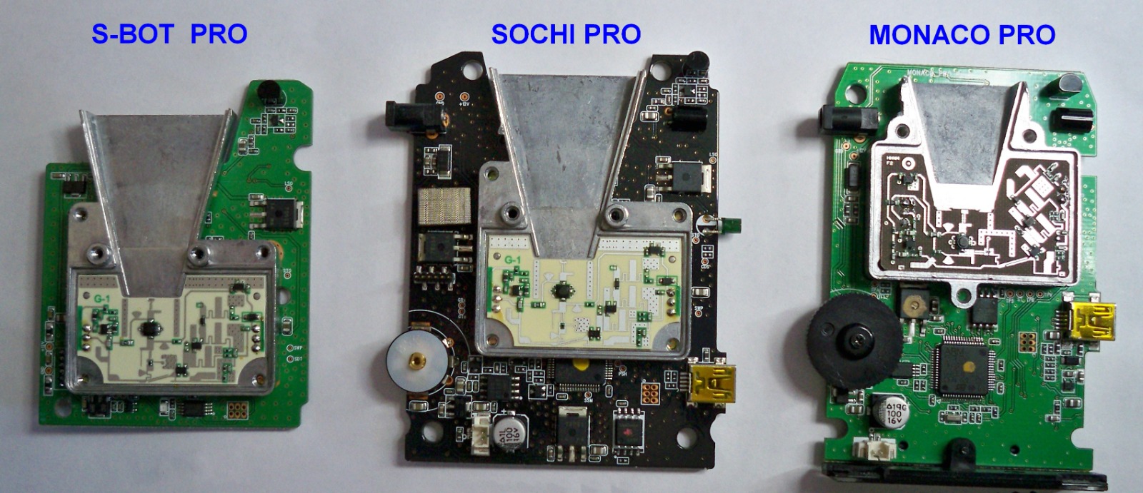

Ознакомился с инструкцией с оф. сайта. По сравнению с инструкцией на Сочи Про - практически 1 в 1. Ну, кроме индикации на дисплее и т.п. Добавили настройку звука на Стрелку, но убрали на Сигнатуру.
А давайте вы для всех последовательно, по пунктам, разберёте и объясните, где обманывают и как?
Итак, по хронологии заявлений в этом ролике:
"Модель сочетает в себе достоинства легендарного сочи-про с улучшенным приёмником лазерных радаров и усилителем сигнала Low noise amplifier" (в буквальном переводе на русский LNA - это низко шумящий усилитель)
- Позвольте поинтересоваться наличием хоть одной легенды о модели сочи-про? Что-то я, кроме того, что это аппарат с кучей проблем и высокой чувствительностью РД-части, с которой компания успешно борется с выходом всё более новых версий прошивок, как-то и не вспоминаю.
- Приёмник лазерных сигналов чем конкретно улучшен? Те же самые 2 инфракрасных фотоэлемента, один направлен вверх, второй вперёд.
Причём, если сравнивать "монаку" с РД "кобра", которым уже более 10 лет, то они не срабатывают на наличие сигнала в ИК-спектре, если он поступает с какой-то другой стороны, отличной от передней. Т.е. на монаке обнаружение лазерного ИК излучения происходит только если источник находится впереди, по ходу движения авто. Сбоку, сверху, снизу, сзади - обнаружения уже не происходит. Зачем тогда, спрашивается, второй фотоэлемент на плате, над которым световод в верхнюю крышку корпуса - не понятно. При этом, кобра отлично определяет наличие ИК-излучения и сверху и сзади тоже, т.к. у неё такой же световод в верхней крышке корпуса. Полезность этого, естественно, никакая. Но, факт, чувствительность у неё выше.
А в данном случае - что соча-про, что монако-про, имеют одинаковую чувствительность и одинаковый угол сработки на ИК-излучение. Так в чём улучшение-то? Его нет.
- Усилитель сигнала, он же LNA - в соче-про выполнен на основе отдельной микросхемы, а в монаке-про на основе одного транзистора. Сравнив чувствительность обоих аппаратов друг с другом, лично я в своих тестах наблюдал картину, что соча-про имеет значительно большее расстояние определения сигнала от радарных комплексов, нежели монака-про. Более того, монака-про имела дальность аналогичную, а в некоторых случаях даже уступающую аппаратам без LNA (тому же сочи-z, например). Я понимаю, всё может решаться прошивкой и я проводил сравнения, когда версия прошивки была ещё 1.05, но факт того, что в этом РД усилитель схематически сделан на том же самом всего одном транзисторе, как и в модели комбо-аппарата S-Bot Pro, заставляет задуматься... что чувствительность у этой модели в любом случае будет ниже, чем у сочи-про.
Потому что, какая бы прошивка ни была в с-боте-про, по дальности рсбаотки на настоящие радарные комплексы он всегда уступает сочи-про.
- И про сочетание достоинств... Например, в модели сочи-про есть индикация работы фильтра. В монаке-про её нет. Это достоинство? Ну, для работников гибдд - да, это 100% достоинство, т.к. на рабочий радар это позволяет проехать в полной тишине и незнании того, что скорость уже измерена. А для покупателей этого РД - это как раз недостаток.
Корректнее было бы назвать этот аппарат сочетанием недостатков, нежели сочетанием достоинств, и никак не имеющим отношения к модели сочи-про. Единственное, что их роднит - это одинаковый процессор, на базе которого они оба сделаны.
О. Этого достаточно. Враньё. Нет в нём LNA, пока не покажут рупор с такой же / аналогичной микросхемой, как в Сочи Про.

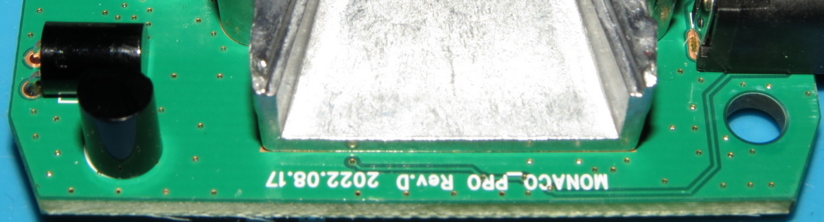

ВАЖНОЕ ДОПОЛНЕНИЕ:
Фото подъехали далее по теме
Заодно и разбор того, что на фото изображено:
в данном варианте - полевой транзистор на входе действительно, выполняет функции усилителя (смесительный диод виден за ним).
Т.е. реализация данного LNA эквивалентна ровно половине пресловутого "каскада усилителей" неолайна и одной трети начинки того, что показывать на фото не стали:
Так что лично я - был не прав. LNA - есть.
А вот как эта реализация соответствует изначальной и на моделях конкурентов - пусть каждый сам рублём проголосует.
