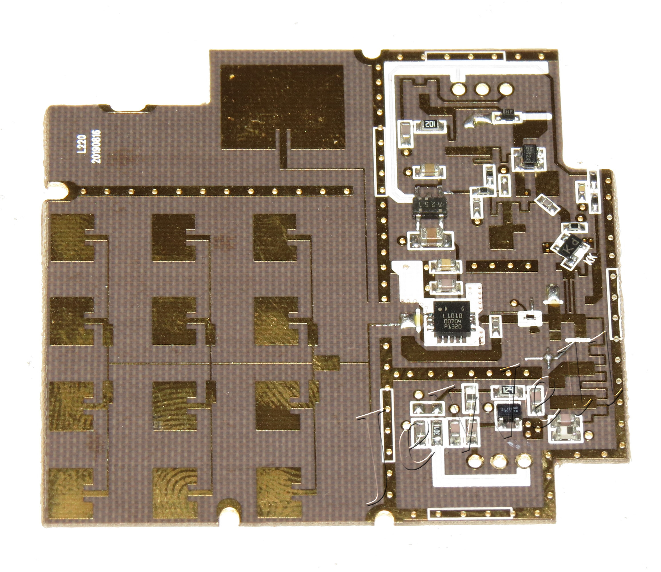

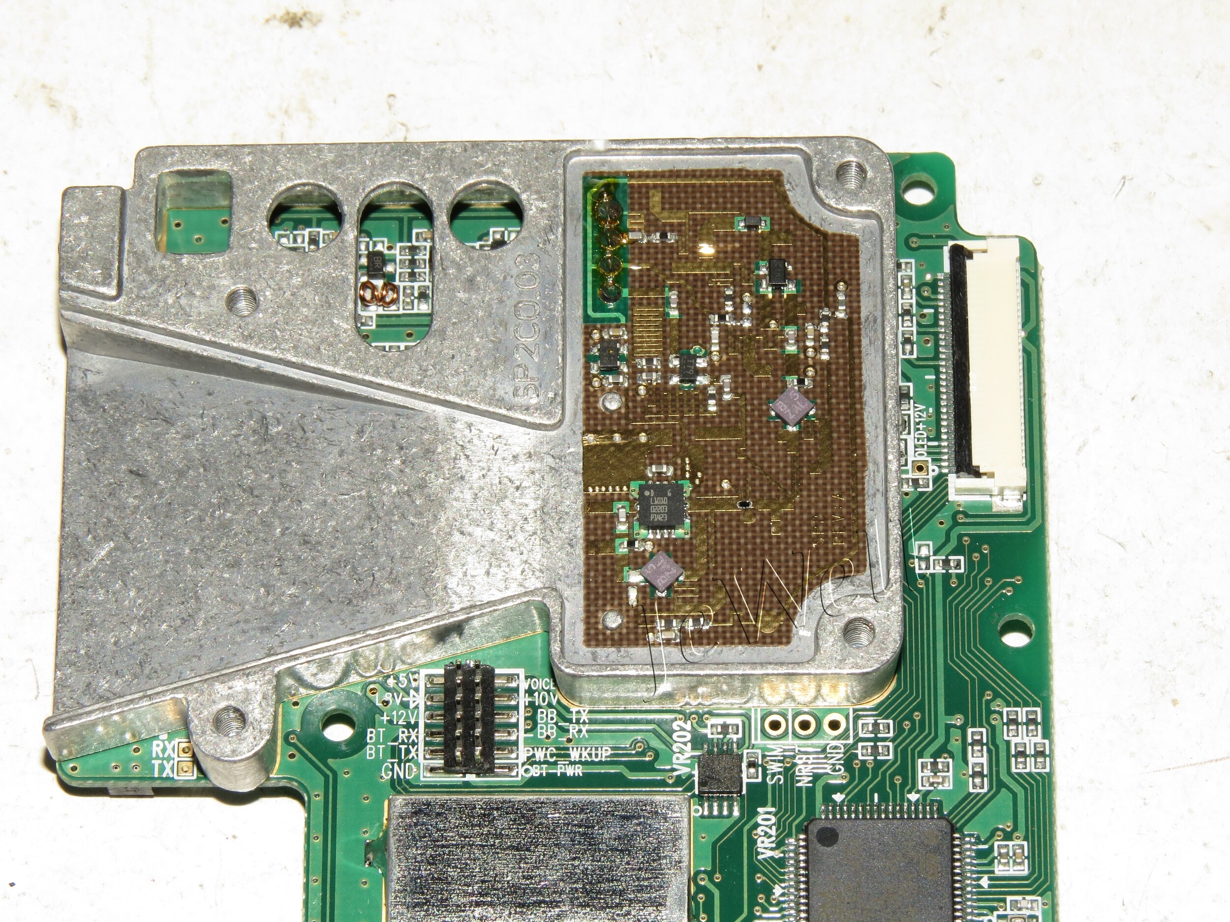

Т.е. реализация данного LNA эквивалентна ровно половине пресловутого "каскада усилителей" неолайна и одной трети начинки того, что показывать на фото не стали

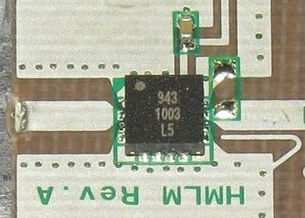

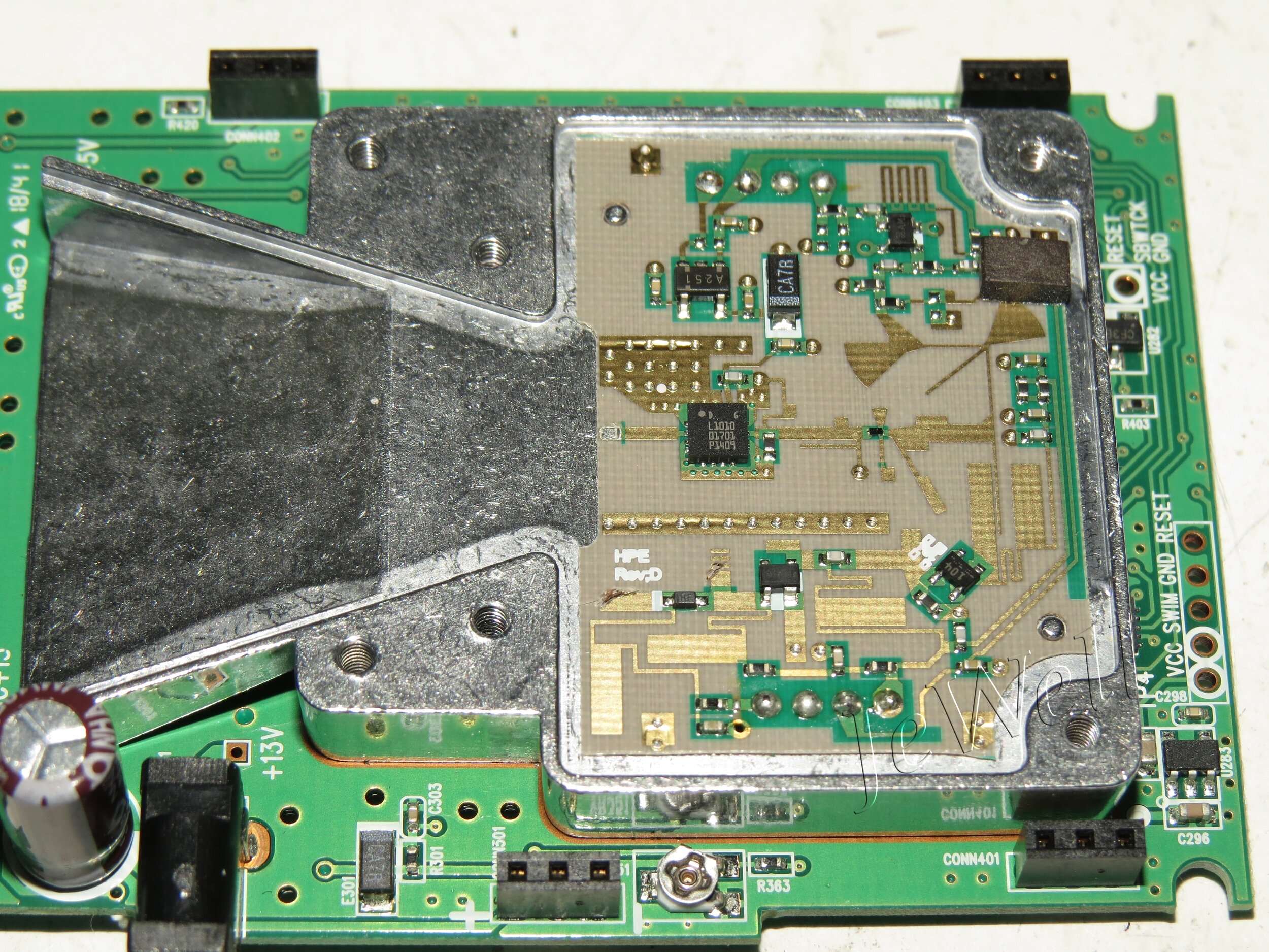

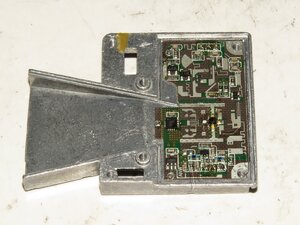

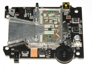

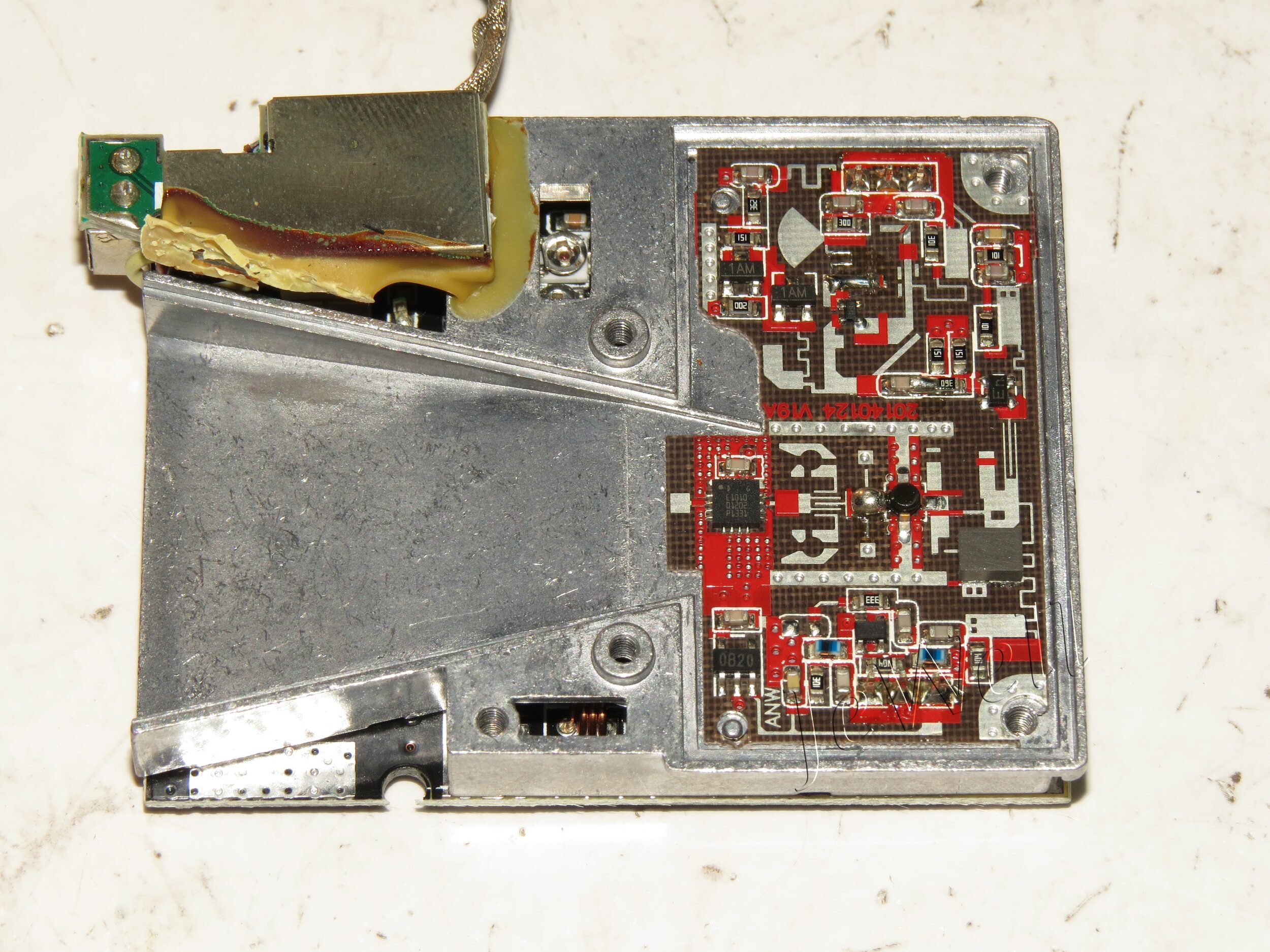

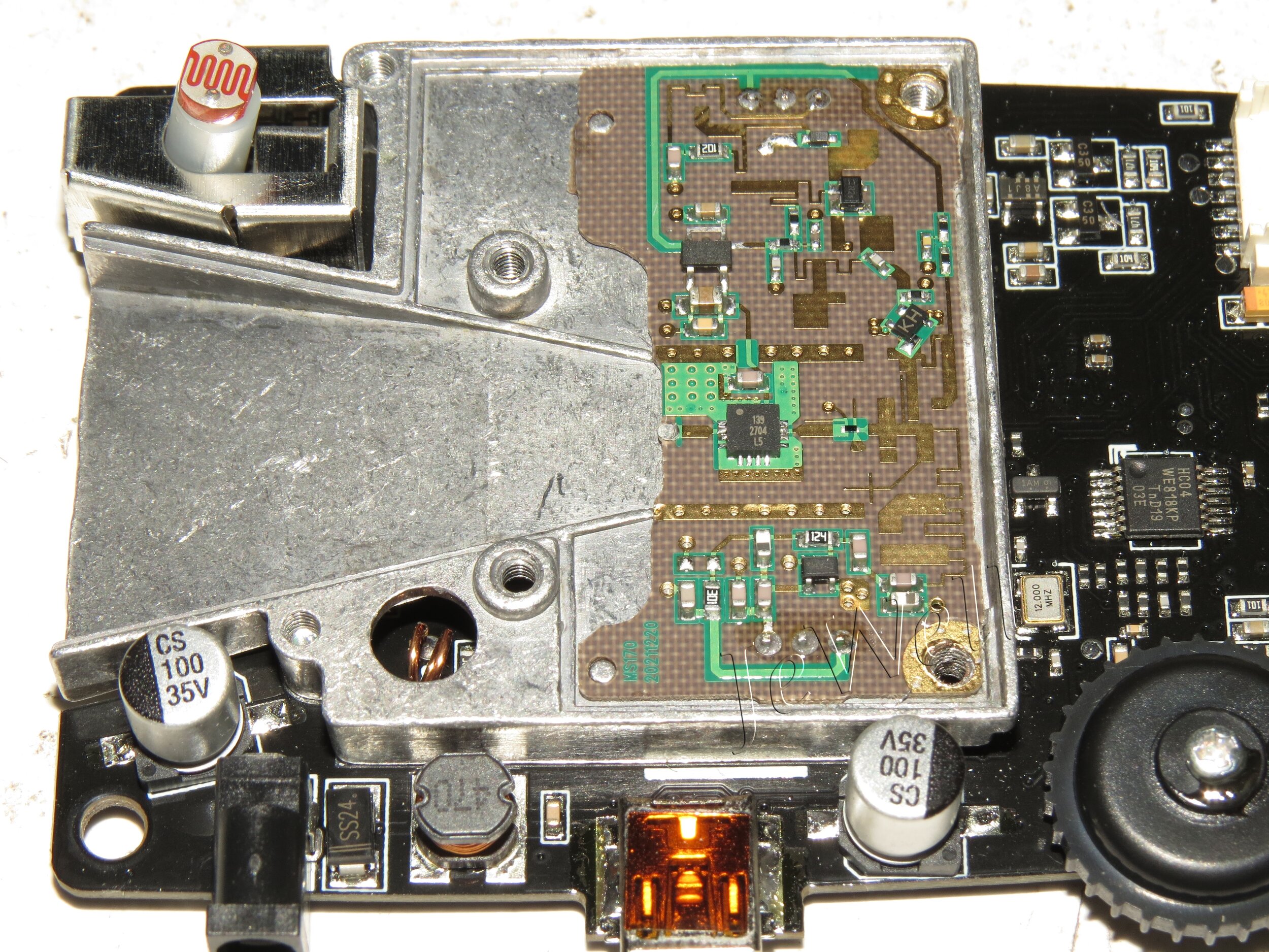

Так-то оно так, вот только есть один важный момент: в сочи-про не микросхема L1010. Там нечто иное, с неопознанной маркировкой, предположительно L5. А каков коэффициент её усиления по сравнению с L1010 никто не знает.

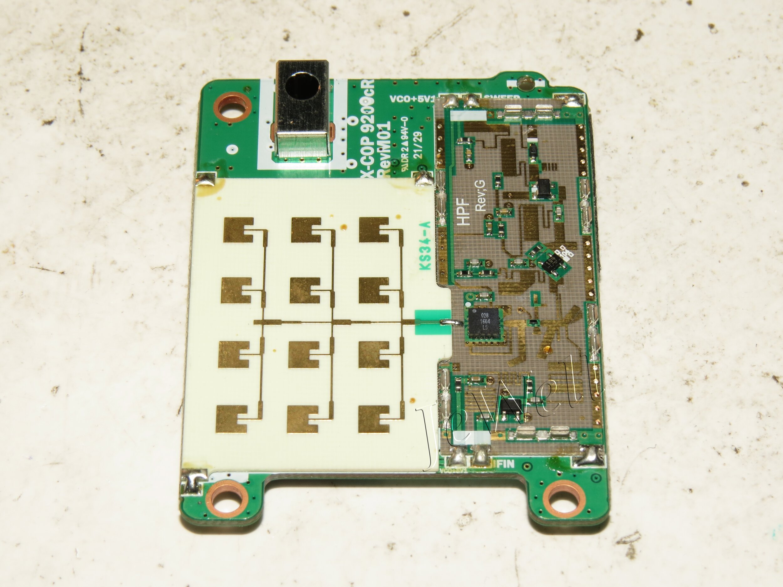

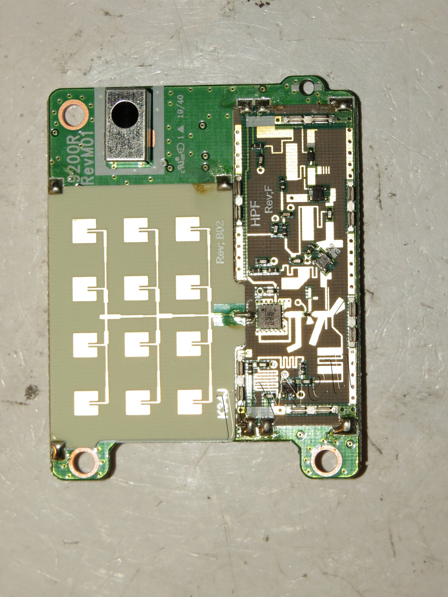

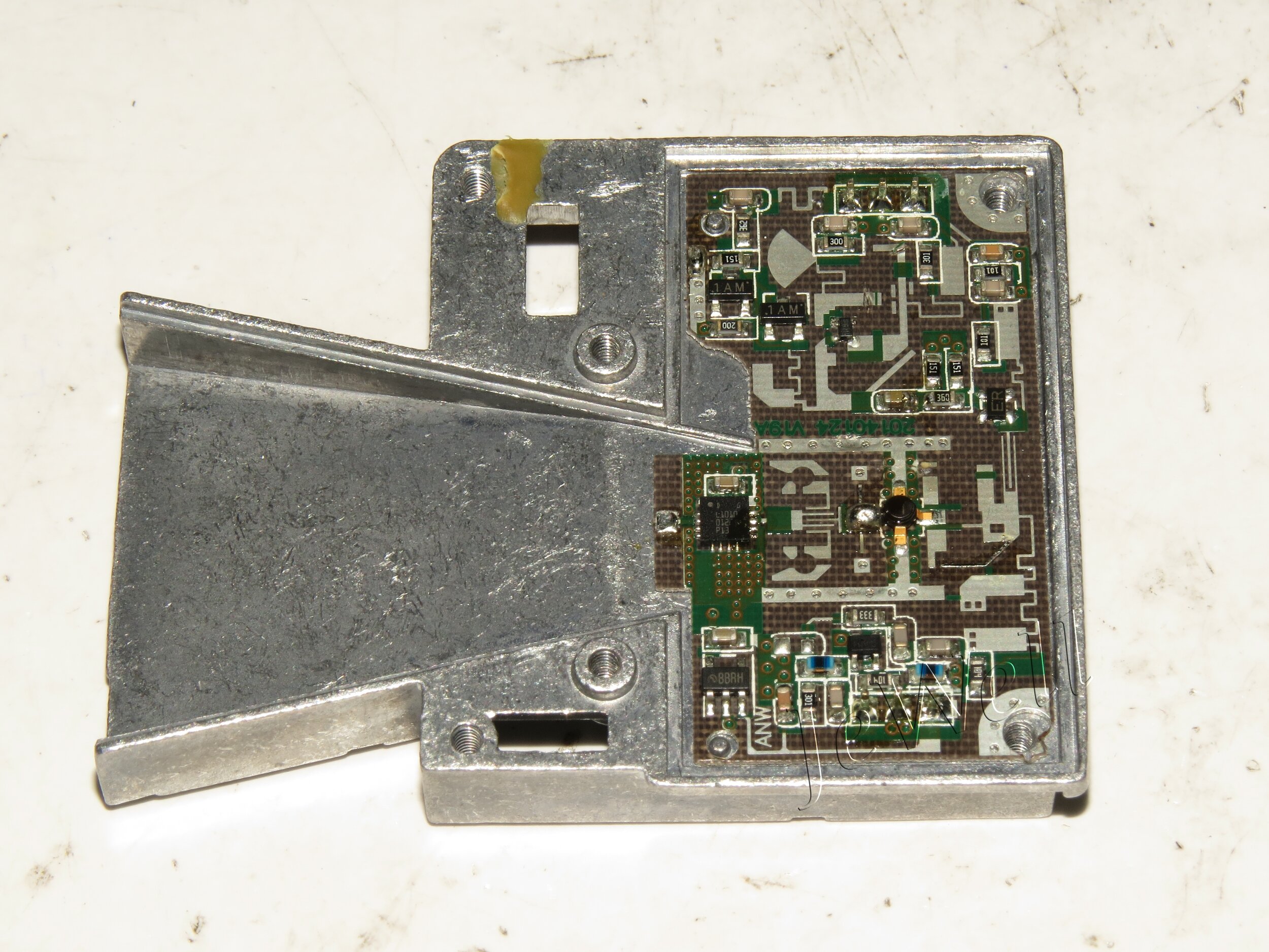

Вот, на скорую руку сделал подборку из тех аппаратов, что вспоминаются, где стоит микросхемка LNA:
(в именах файлов можно в сокращённом виде найти модель аппарата, чьё фото)
И... например, в 9200 и 9200с неолайнах - микросхемы разные.
Так что, пока не будет найдено, что это за L5 - утверждать однозначно, что это лучше, чем 1 транзистор, именно по характеристикам, нельзя. А вот по практике - можно. 9200с, не смотря на плоскую антенну, обладает большей чувствительностью, чем рупорные без-LNA-шные аппараты и чем с LNA на этом одном транзисторе. И это по мему личному мнению, основанному на субъективных сравнениях.
11 221
Сходу найти "что это" - тоже не могу, а глубоко копать некогда.
Цоколёвка полностью совпадает с 1010 и тем, что было в ESP разновидностях StreetStorm.
99,9% за то, что это оно же, просто не MACOM а что-то иное.
Может, чуть с ужатым диапазоном, или коэффициентом усиления, но вероятность что это, выглядя и крякая, как утка, является бобром - близка к нулевой...

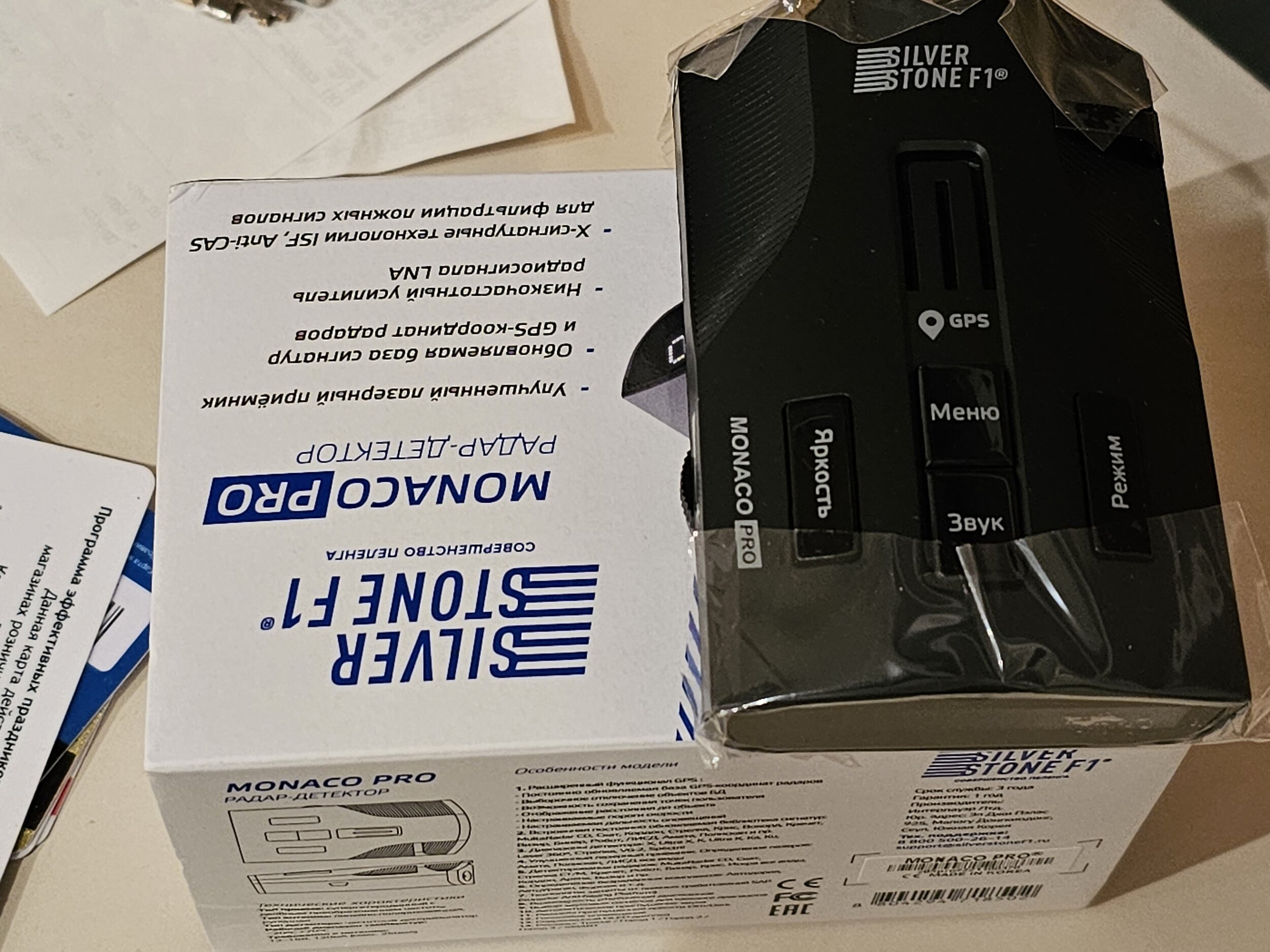

Пришел сегодня прибор, подключил сразу его для обновления к компу, а на нем была база от 11.10.2022 года (день не точно). Интересно это старая или уже новая версия?
Версия чего? Устройства? Так он у Вас PRO или S? Какая версия ПО установлена?
Это версия баз. Версия прошивки точно не запомнил, но что то 1.01. Сам детектор PRO. Забыл сфоткать того что было показано, поэтому к сожалению все по памяти увиденного :))
До этого была версия S, в ней при обновлении автоматически делался бэкап предыдущей конфигурации, но тут почемуто он не сделался и не посмотреть что было на нем, хотя на это на это надеялся..
    550,5 КБ · Просмотры: 189
У Вас на фото - "монако про". А в моём сообщении, которое Вы процитировали, речь была про "сочи про". В сочах есть 2 варианта ВЧ части. В монаке - только один. Ну, по крайней мере пока один . :)
