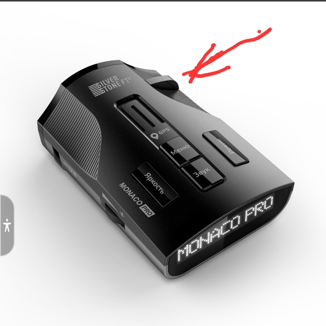

На луну не будет точно.
Ещё непонятен акцент на этом лазере. Если присмотреться к описанию, там заявлен детект в 360 градусов. Но это же обман. Сзади детекта лазера нет. Даже по бокам нет.
У многих РД два датчика приёма лазерного луча, один направлен на линзу в передней части прибора, второй на верх корпуса, где установлена призма из оргстекла, которая, по задумке инженеров, должна принимать луч стреляющий в спину, но что-то мне подсказывает, что эта затея не работает. Сорян за кривую стрелочку, вот эта призма.
Про луну я пошутил)

Да, и я про то же стёклышко... Оно есть, да, и ИК-фотоприёмник под ним есть, тоже факт. Поднося спереди проверялку РД, у которой включен ИК-светодиод, этот РД реагирует. А поднося эту же проверялку с боков и сзади - не реагирует. Хотя есть другие РД, которые на неё реагируют со всех сторон. Отсюда я и сделал вывод, что никаких 360 градусов тут нет. Хотя, даже без того видно, что если сигнал будет приходить слева сбоку (по данной картинке) - то он физически не сможет достигнуть той "призмы", т.к. она ниже "горба" корпуса.

Лазерный луч многократно отражается от препятствий и по замыслу создателей должен в конце концов попасть на эту призму... даже я в это не верю)
Могу предположить, что с этой монашкой производитель решил нас всех "налюбить", но за наши деньги. Я хотел взять этот прибор, но пока подожду, какие будут отзывы о нём. 10 тыщ на дороге не валяется, да и отключение лазера по умолчанию насторожило.
