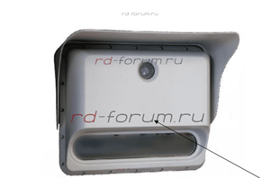

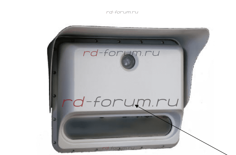

Тут ситуация не однозначная Вокорд-Циклоп выпускается в подобном корпусе в двух вариантах, с индексом Р и с индексом Т
Первый вариант Р имеет радарный модуль с рабочей частотой излучения, ГГц 24,125 ± 0,1. , погрешность измерения скорости ± 1 км/ч, соответственно должен детектироваться радарной частью РД, по крайне мере в режиме Трасса в К-диапазоне, хотя и сигнатура Вокорд в РД прописана.
Второй вариант Т - без радарный, то есть радарного модуля - нет и измерения скорости по видеокадрам, с погрешностью измерения скорости ± 2 км/ч, со всеми вытекающими.
По этой причине нужно быть уверенным что радар имеет радарный модуль или проверять другим РД есть реальный детект на указанный радар Циклоп или нет.

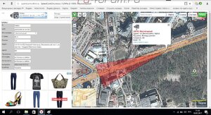

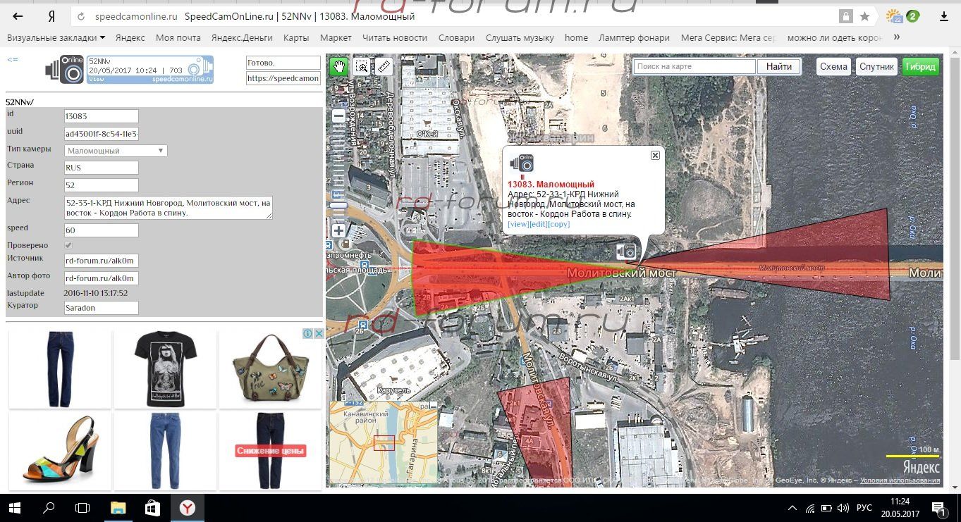

Вот у себя на ВР нашел видео сработки РД, ВР установлен так, что РД не видно и пока нет возможности снять, чтобы было видно сам рд. Но голос и сработка слышны.
и сама камера

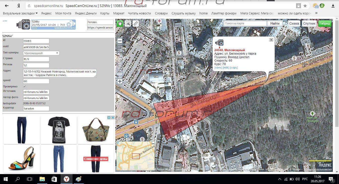

Вот срабока на вокорд
и камера
    258 КБ · Просмотры: 625
    261,6 КБ · Просмотры: 873
Это Кордон, и определение по сигнатуре правильное.

На втором видео вроде реагирует в "К". В следующий раз возьму свой монако S, надеюсь после сброса к заводским будет хотя бы в К ловить.

@Maicl Так на втором видео Вокорд-Циклоп который у нас на Белинского установлен.[DOUBLEPOST=1495270854][/DOUBLEPOST]@strike13 На Вокорд только диапазон К

Да. сейчас посмотрел второе видео это Вокорд-Циклоп, на радарный Циклоп я не сомневался что реакция будет, хотя-бы в К-диапазоне, обычный Монако его детектирует. Какой режим стоял ?

Да теперь и так ясно, что реагирует на Циклоп, разве что с целью посмотреть, будет ли обозначение по сигнатуре
@Maicl Режим стоит трасса, я с ним всегда езжу. Ссылка на камеру от меня далековато, может другую выбрать
Можете конечно и другой, без разницы, где вам удобней, по ходу ваших маршрутов.[DOUBLEPOST=1495271734][/DOUBLEPOST]
Да теперь и так ясно, что реагирует на Циклоп.
Я в этом и не сомневался, в режиме - Трасса он в любом случае его должен видеть и не фильтровать при условии что радарный блок присутствует и радар вкл..
