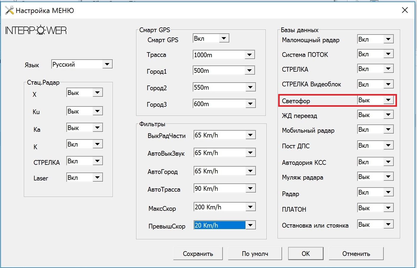

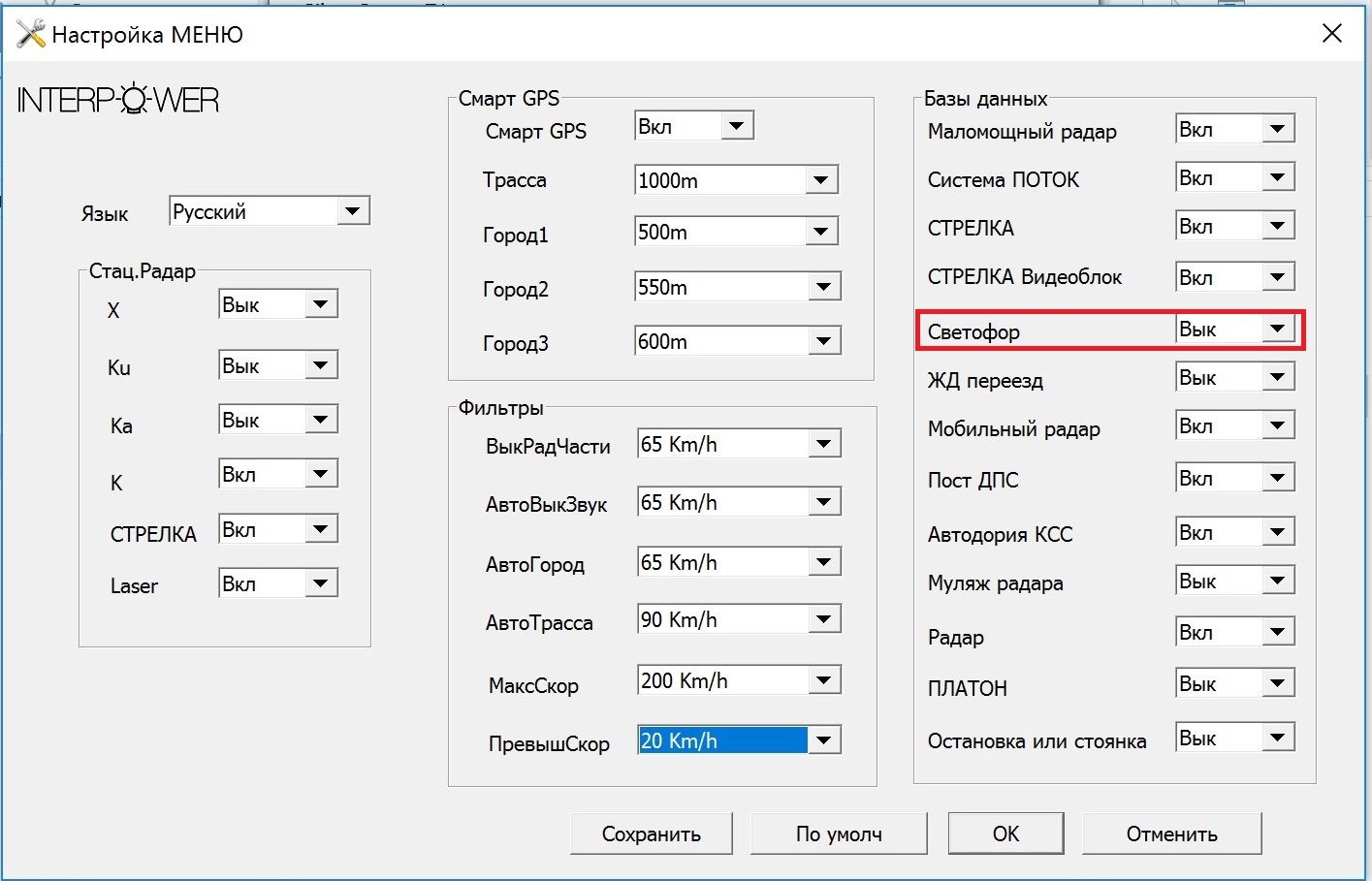

Вот что у меня в настройках.
Что я делаю не так? РД молчит, как рыба об лёд, изредка пиликая и совсем не подавая человеческий голос.

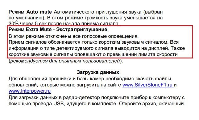

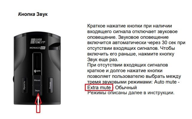

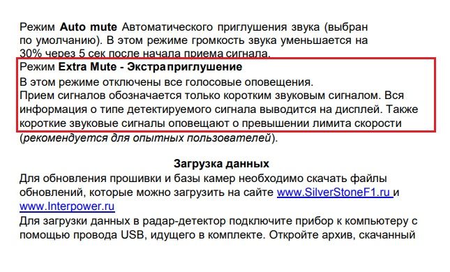

1. Возможно включили режим Extra Mute

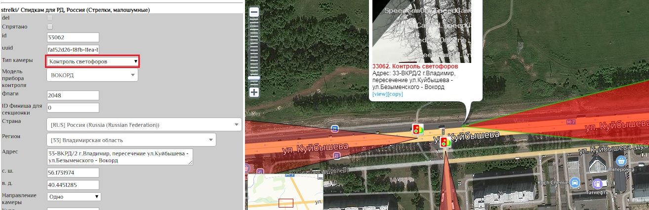

2. Судя по вашему скрину, тип Контроль перекрестка (СФ) отключен.
Посмотреть вложение 62311 Посмотреть вложение 62312
Спасибо, буду проверять. Светофор включу.
