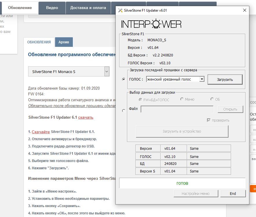

Приветствую всех!
Проблема вот в чем: после попытки прошивки апдейтером 6.01 получил "кирпич" - теперь РД не включается. Так же система (WIN10 x64) теперь требует драйвер устройства, чего не было раньше. Существует решение, как можно перепрошить? Старых версий прошивальщика на странице производителя нет.
8 160

Приветствую всех!
Тут нужен только сервис. Загрузчик не стартует и нужно прямое подключение к микроконтроллеру с заливкой дампа рабочей прошивки.
Igor79
29.07.2019
51
Крым
Monaco S
Ford
Приветствую всех!
Здесь можете скачать старый прошивальщик если он чем-то поможетОбновление радар-детектора SilverStone F1 | Прошивка антирадара | Базы камер ГИБДД
