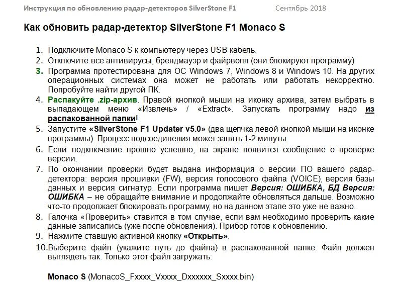

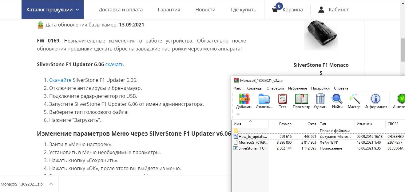

Спрашивается, зачем вкладывать в архив с обновлением, файл How_to_update_Monaco_S.doc ("столетней давности") если он противоречит требованиям и желанию производителя.
Кто потом будет нести ответственность при "окирпичивании" устройства?
Теперь немного подробней:
Скачиваем с оф сайта архив с последней прошивкой и открываем его
видим файл рекомендаций по обновлению двухлетней давности :cleric:
в левой части скриншота видим рекомендации по обновлению устройства прошивальщиком v6.06
открываем файл How_to_update_Monaco_S.doc из последнего скачанного архива
в нём везде, и на скриншоте и по тексту ниже, указан "updater v5.0"
Ну, и? Как быть?

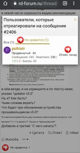

Чьим словам верить?
Что будет при обновлении устройства прошивальщиком v5.0?
"В советское время было два основных философских вопроса: "кто виноват?" и "что делать?". Герцен и Чернышевский"
Добавлю и третий: "С чего начать"?
@psihiatr сказал: "не нравится"
Согласен, вот и мне, тоже, Не нравится!

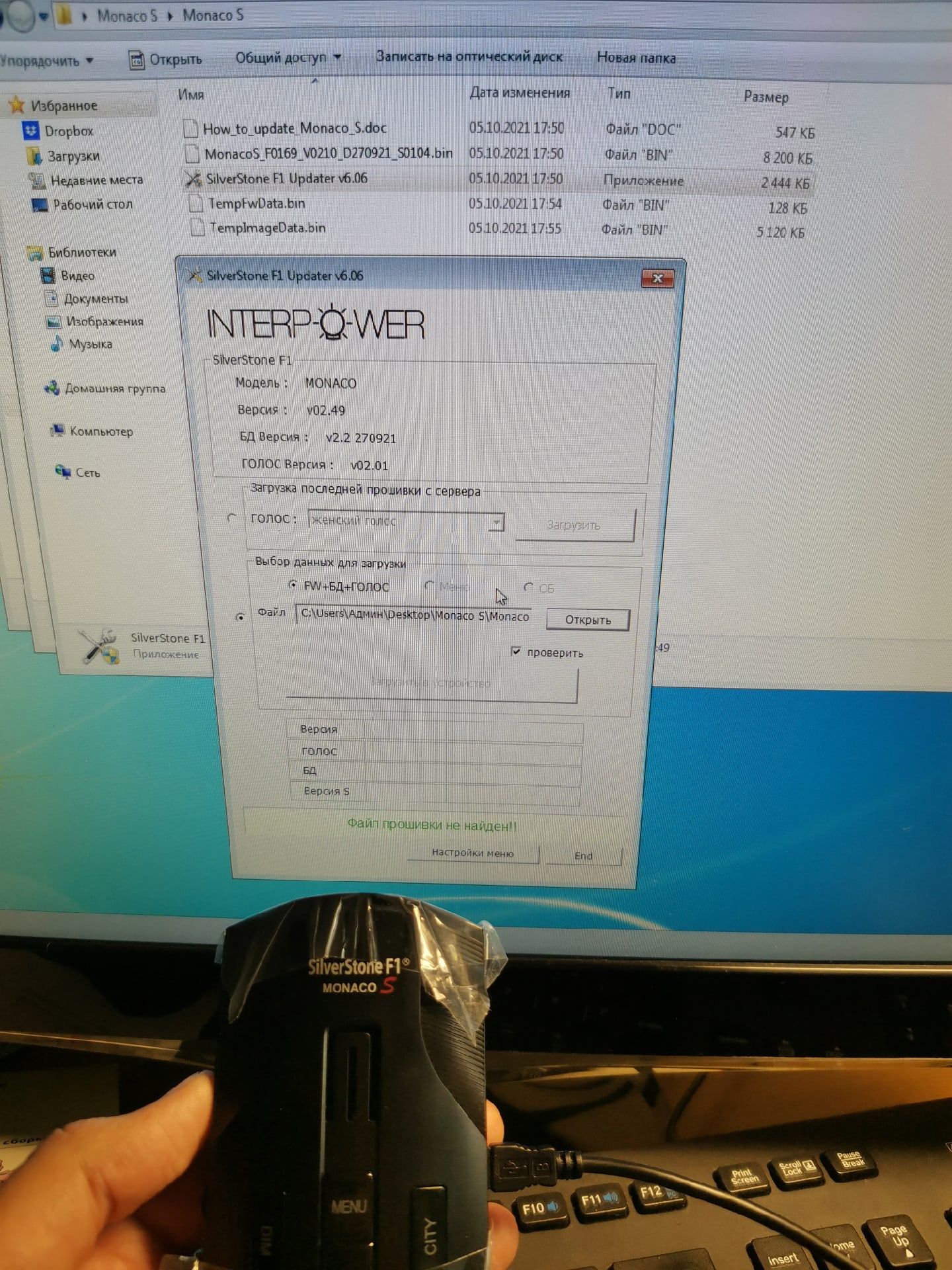

Подскажите, попался радар Monaco S, c установленной прошивкой от обычного Monaco. Есть возможность его самостоятельно перепрошить под монако S? При попытке вручную закинуть файл в программе прошивке, пишет файл прошивки не найден.
