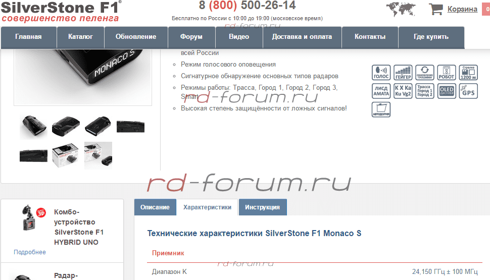

Против Робота бесполезно большинство РД, которые работают со стандартным диапазоном К 24,050-24,150ГГц, а не расширенным, как у Escort и StreetStorm.
Характеристики Стрита и Монако одинаковые в К диапазоне

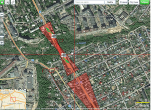

Дайте ссылку, координаты или адрес данного радара и точки где неправильное оповещение - в спину.
Можно отписать о проблеме в теме
SilverStone F1 - работа по базе GPS оповещений.

Вы просили координаты,я скинул)
И та камера что на Гребном канале,она одна,смотрит куда я стрелкой указал
То есть смотрит в лицо при движении на запад, в спину при движении на восток ? У куратора по НН просто другие данные.
На карте одна камера обозначена с разными направлениями.

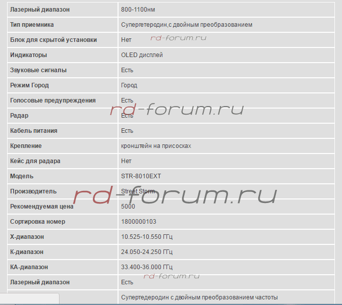

Забавно. Посмотрел сайт и инструкцию - действительно для STR-8010EXT указан обычный диапазон.
Для сравнения у 9540EX http://streetstorm.ru/upload/blob_cache/3_146479_Instruction.pdf
K-диапазон: 23.950 - 24.250 ГГц
Если по моделям пробежаться - у части расходятся данные с сайта и в инструкции, так что на форуме заочно всем стритам присвоили "расширенный" диапазон.

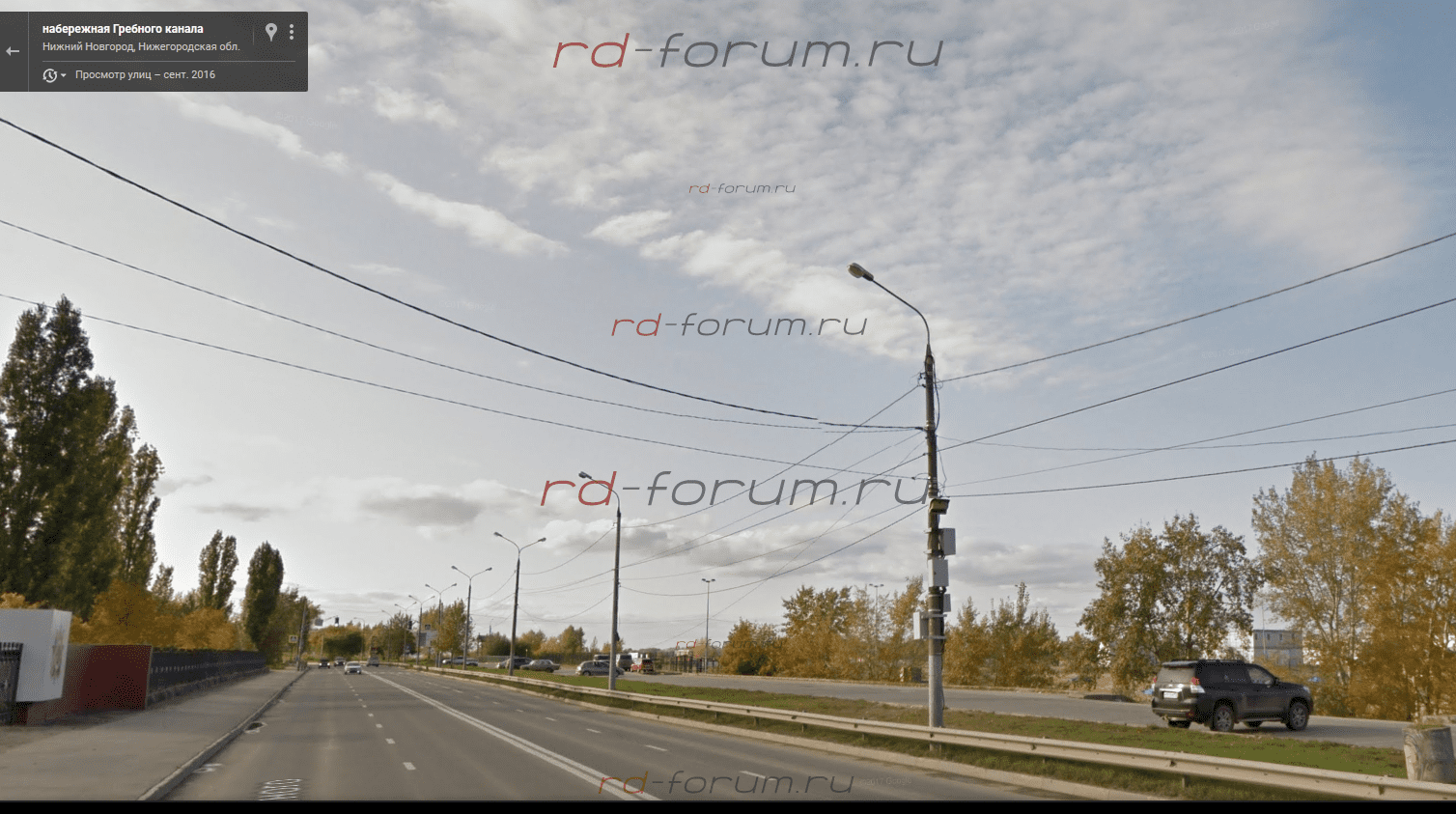

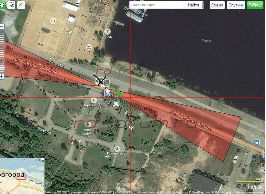

Я извиняюсь,в плане компаса я не оч ориентируюсь,могу скинуть фото столба на котором она висит и отметить на карте точку откуда я фотографировал
Синим кружком обозначено откуда сделано фото
Направление исправил, спасибо.
SpeedCamOnLine.ru | strelki | 3338. Маломощный
Теперь после обновления базы оповещение в спину будет звучать при движении по Гребному каналу в сторону Преображенской церкви
