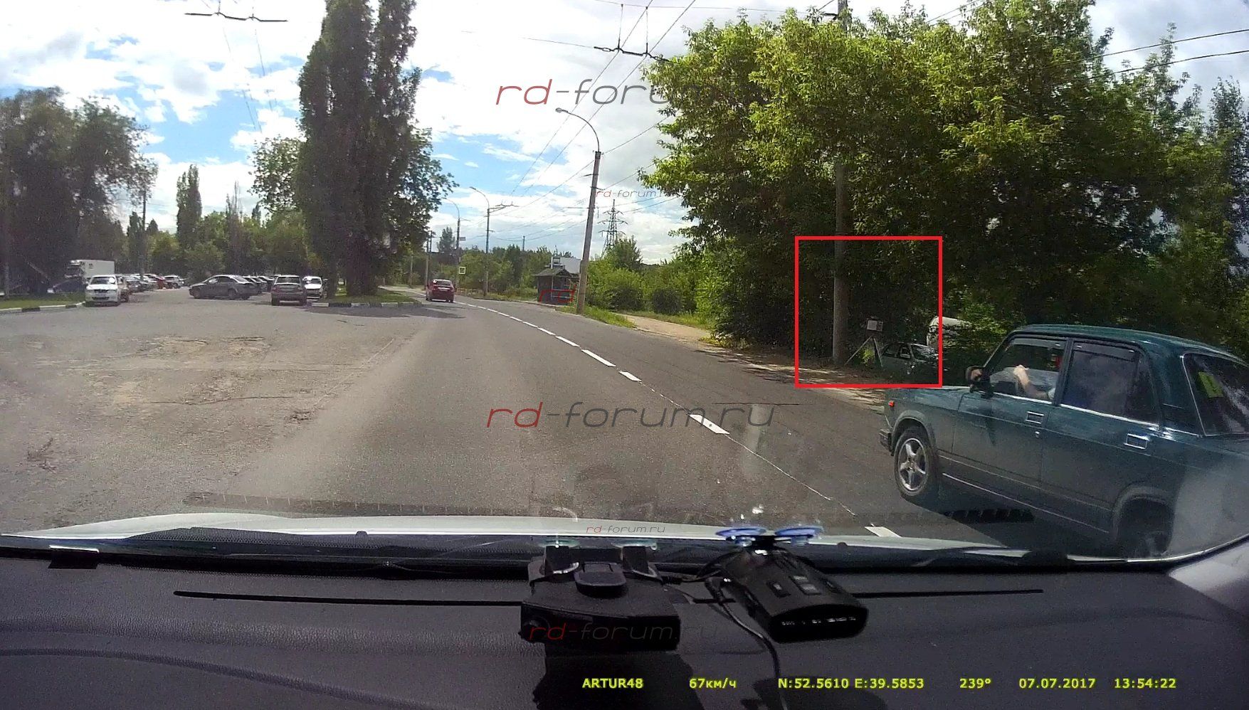

Метров за 50 КРИС-П в спину (в конце остановочного кармана справа за деревом)

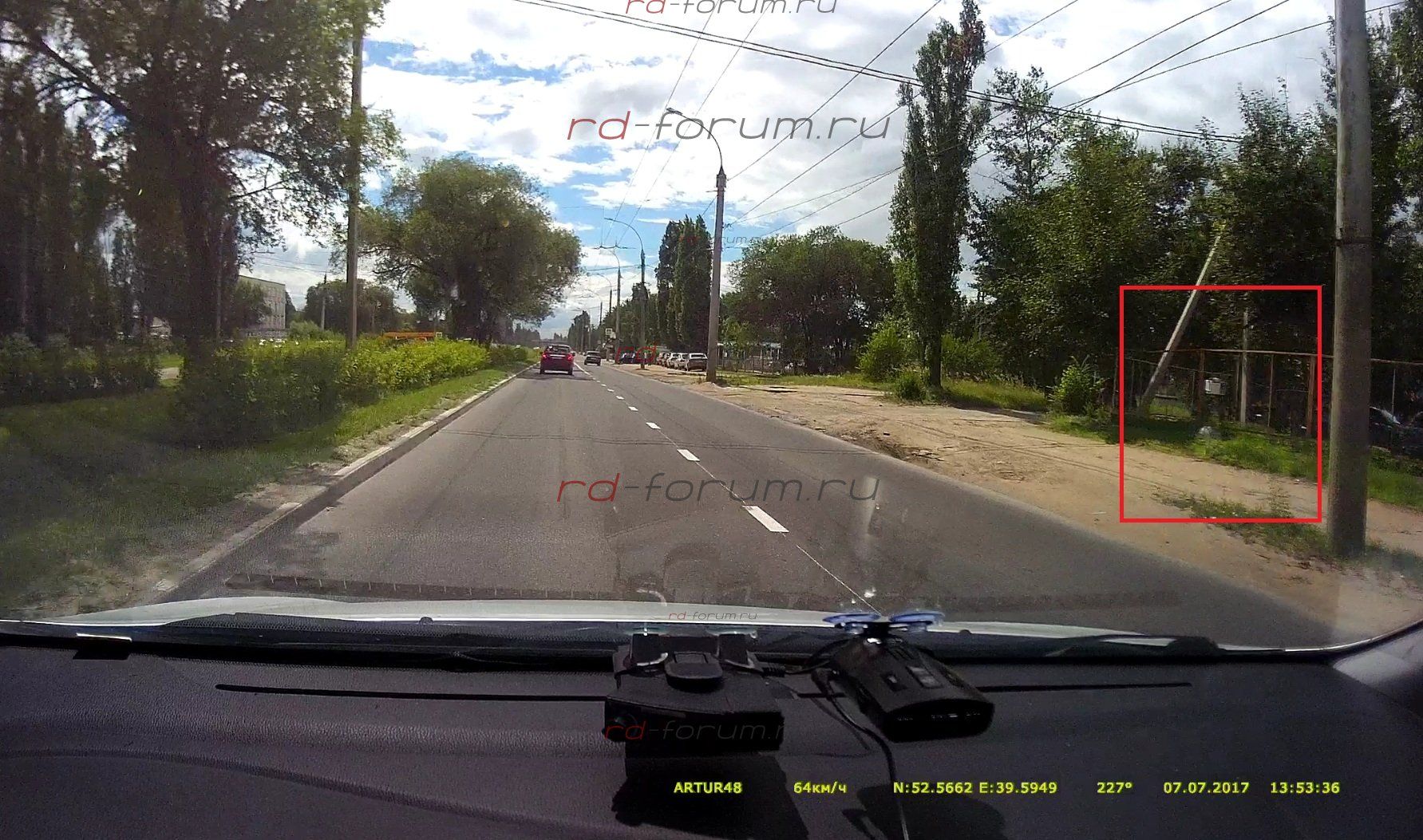

Снова КРИС-С под мостом в Новосадовом режим Город1 и снова провал
Дубль2 - одинаково
Дубль3 ничего не изменилось
Я конечно :pardon: но
на крис, сами тестили было 10 из 10
у меня 3 из 3,
но результат, видимо, полностью противоположный :confused: и КРИС фонит как Фукусима.
И ещё один КРИС-П в спину Режим Smart: до 40 км/ч работает режим Город2, от 40 до 70 км/ч режим Город1, свыше 70 работает режим Трасса. На 55 сек скорость автомобиля достигает 70 км/ч и РД срабатывает в диапазоне К, затем скорость снова снижается и РД в режиме Город1 замолкает, и в этой тишине проезжаем мимо КРИС-П в спину на 1.07 за кустом. Возможно, конечно, и Ауди Q3 виновата, но ...

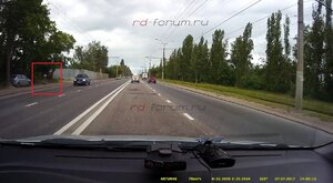

На Крис П в лицо - в видео 2 Криса подряд , первый без проблем около 500 метров, второй - установка посложнее после поворота около 200-250 метров, сигнатура везде определена как КРИС
Специально развернулся, эти же
КРИС-П в спину - тут всё сложнее, 1-й (который второй в лоб выше) - залёт, после проезда, но пропуска нет и сигнатура определена как КРИС, второй (первый в лоб выше) - без проблем около 300 метров с определением сигнатуры.

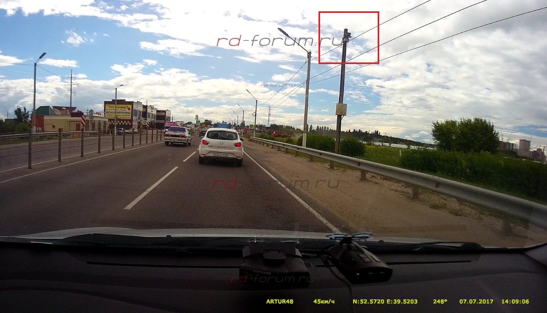

Кордон в спину - как и все почти по факту, сигнатура определена как КОРДОН

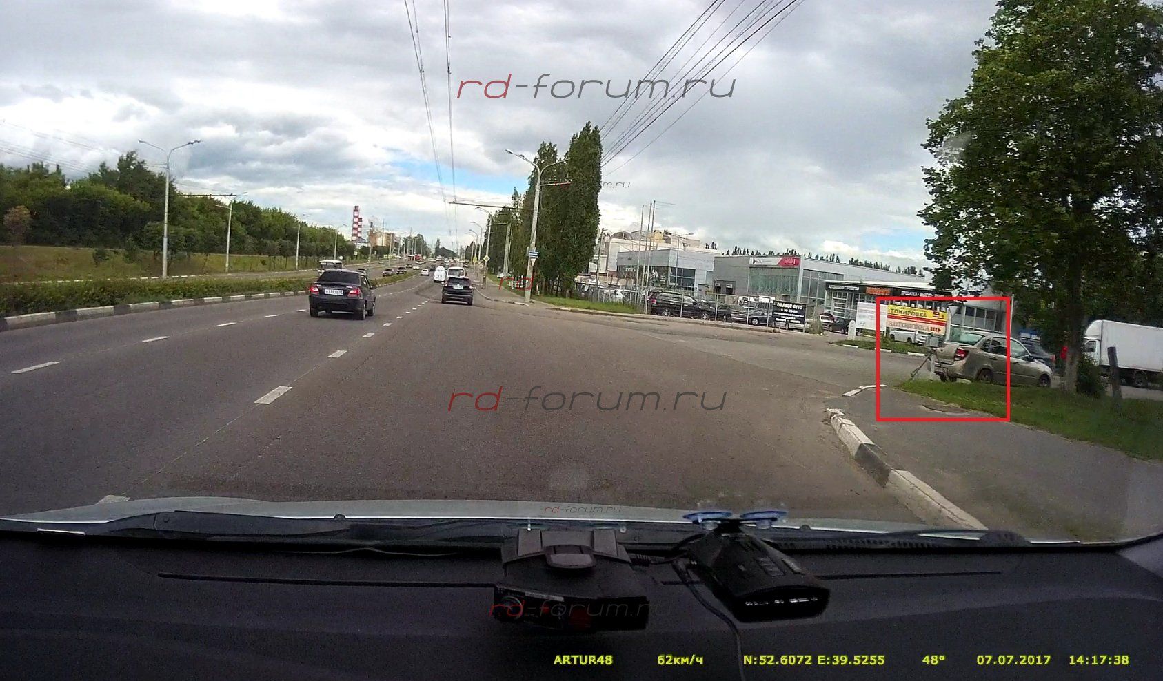

Крис-П в спину - очень не очень, я бы сказал залёт, не более 50 метров, Криса глазами увидел раньше
Кордон в лицо - резать видео не стал, выложил от места определения по ЖПС, пока постоял на светофоре, итог - 100 метров радарной частью с определением сигнатуры КОРДОН
Крис-П в лоб - без проблем с нормальной для города дальностью детектирования, с определением сигнатуры КРИС
