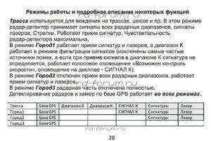

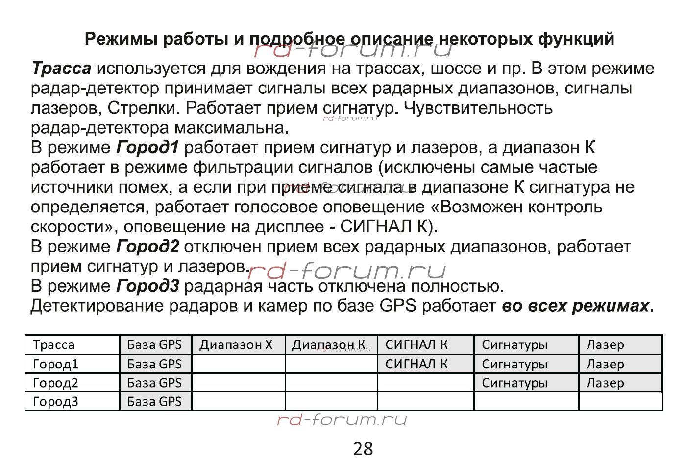

Как то уже подразумевается что Монако в трассе аналогична (что S .. что обычная) Но вот опыт общения с программерами с этого завода как то грит что сигнатура как протцедура в программе там остается. Правда чуйка поднята. И этого почти достаточно что б сравнятся с не сигнатуркой.
Может это одна из причин такой работы... Надо посмотреть.
2 648
разные
Сигнатура в Трассе остается. надо покатать

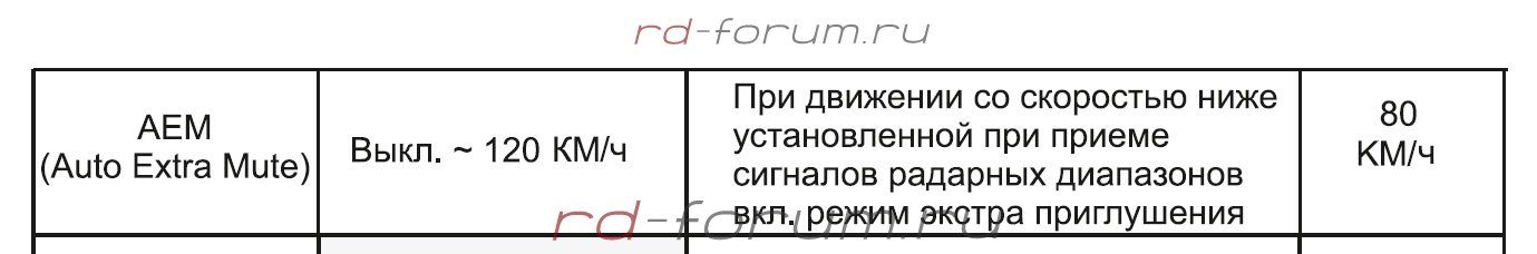

Есть ещё интересный вариант
2.jpg [DOUBLEPOST=1499452304][/DOUBLEPOST]

ну и к вопросу о том, одинаковы ли просто Монако и Монако S в режиме Трасса, как мне кажется НЕТ, потому как простой Монако ну никак не сможет проговорить сигнатуру, а это как по мне так плюс к определению ложный это сигнал или радар. А вот стоит за это переплачивать или нет?! это уже пусть покупатели решают.
Ну и по разнице между сигналом "диапазон К" и "КРИС" "Кордон" можно понять сколько времени РД тратит на распознавание сигнатуры, вот оттуда и проблемы с радарами в спину в сигнатурных режимах.
Проговорить или пропустить ;)
Один НЕ пропустит а второй (определенной вероятностью) читай может быть а может и нет .. Про говорит ;))
2 648
разные
@Green_label, за два дня всё что проезжал (Крисы, Кордоны) все сигнатуры определялись, ложных определений не было
Актуально только для режима Трасса, с началом детектирования просто К диапазона, ибо в режимах, отличных от этого, смысл проговаривания может быть потерян полностью, так как уже может оказаться поздно.
