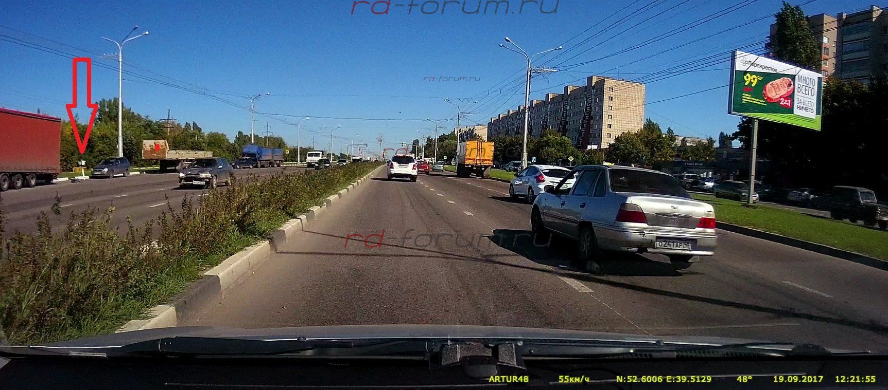

Подкину немного видео
КРИС в лоб, очень "тихий" липецкий крис, режим Трасса, детект в К-диапазоне около 1,5 километра, в сигнатуре чуть более километра
Крис в спину, режим ГОРОД 2, около 250 метров

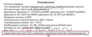

Это твое мнение и твое желание, и что, и как получилось, это только твои домыслы.
Прокомментируй тогда
это скриншот из инструкции с оф сайта, и тут чёрным по белому всё написано. Где тут хоть слово о том, что на КСС должно быть иначе?
Поэтому это не мои
а
и то, что
Меня лично это не напрягает
это ничто иное как
а человек задал вполне обоснованный вопрос.

@evalar в своем репертуаре.
Никакого репертуара, чистейшая импровизация.
А выделенная вами фраза относится именно к изменению характеристик приведенных в спецификации вашего скриншота, к которой режим работы превышения не имеет никакого отношения.
