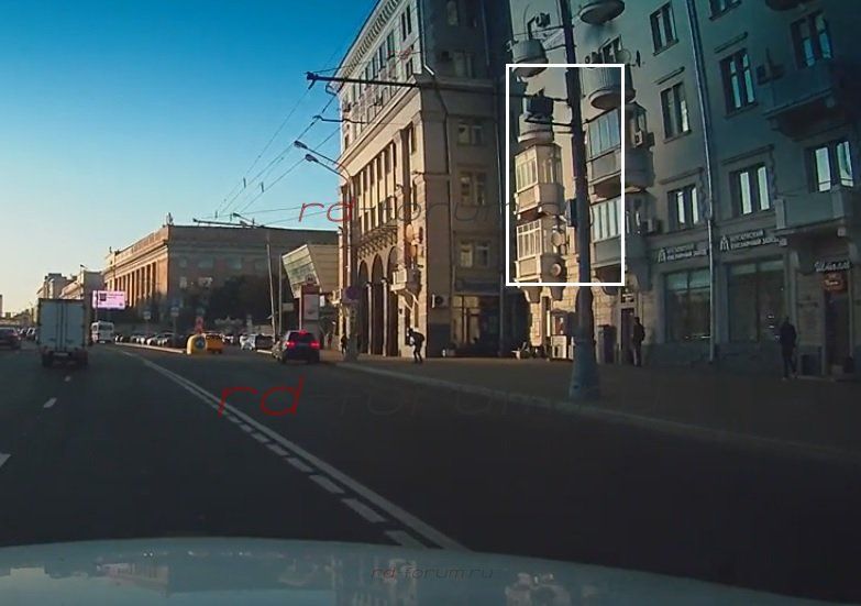

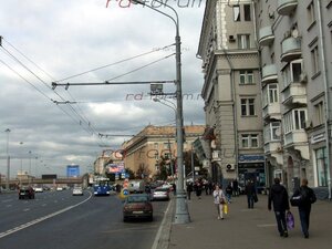

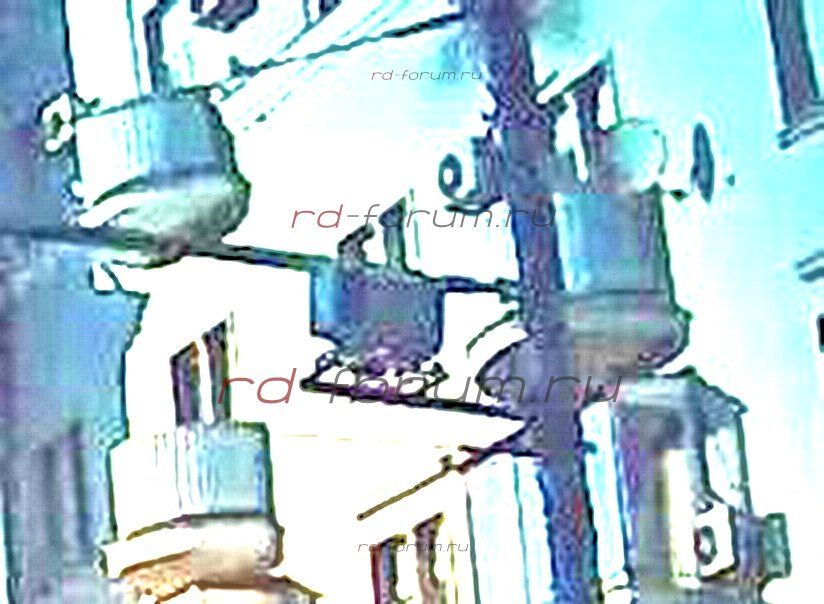

Фото поближе я вас просил Муляжа Стрелки у которой вы стояли в 50-100 м.. для внесения в базу.
Зачем мне смотреть видео с использованием одновременно двух РД
Фото Муляжа кр.планом для внесения в БД - Вашу просьбу выполню завтра.
Даю видео с ОДНИМ РД: MonacoS_Стрелка.MP4
На 2:47 - проход Муляжа" (камеру уже в принципе видно),
в 2:52 Муляж замолкает, в 2:54 стартует К на проблемную Стрелку.
@DmHsolver
Если вы задались показать какую-то проблему детектирования Стрелки - нельзя было GPS откл. ?, какой режим стоит при проезде - Трасса ?, на К-диапазон звук трещотки, а на СТ обычный звук гейгера настроен ?, непонятно что происходит - дисплей невидно, если звук трещотки это К-диапазон получается идет какой то явный левый фон. Попробуйте тут проехать с откл. GPS в режиме Город 2.
Это явный Муляж Стрелки СТ, возможно активный.
Теперь в базе
SpeedCamOnLine.ru | strelki | 20097. МУЛЯЖ

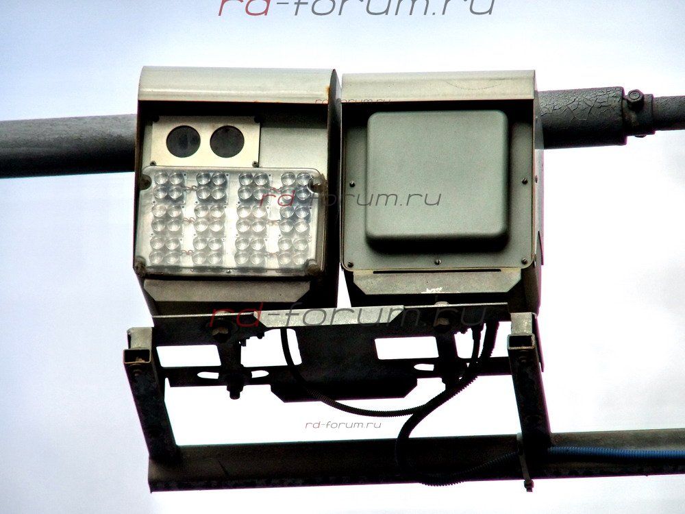

@DmHsolver будет время/возможность/желание - съездите на SpeedCamOnLine.ru | strelki | 11682. Стрелка
Кроме TV D700 и Omni всё что у меня есть на эту Стрелку молчит. Интересно, как себя Монако покажет.
Стрелка рабочая, ИК-подсветка вечером видна, фото за А-полосу с неё видел.
