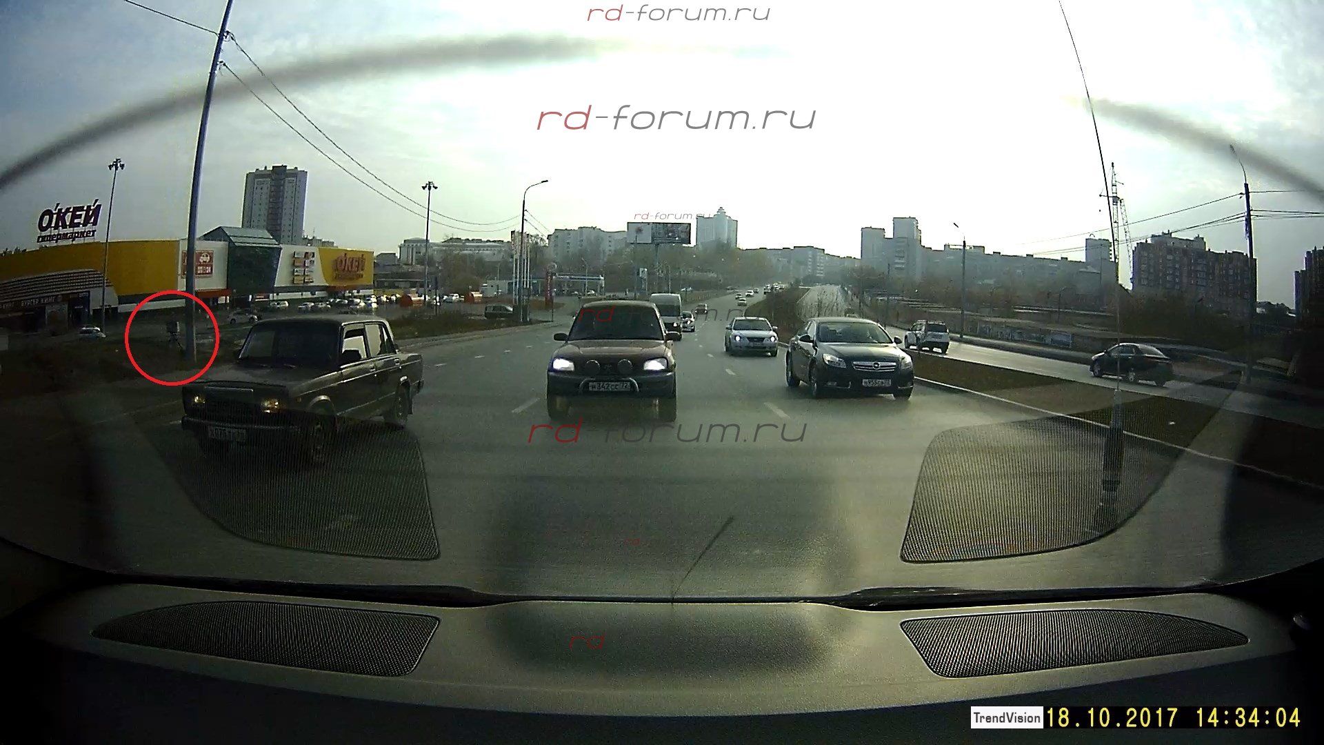

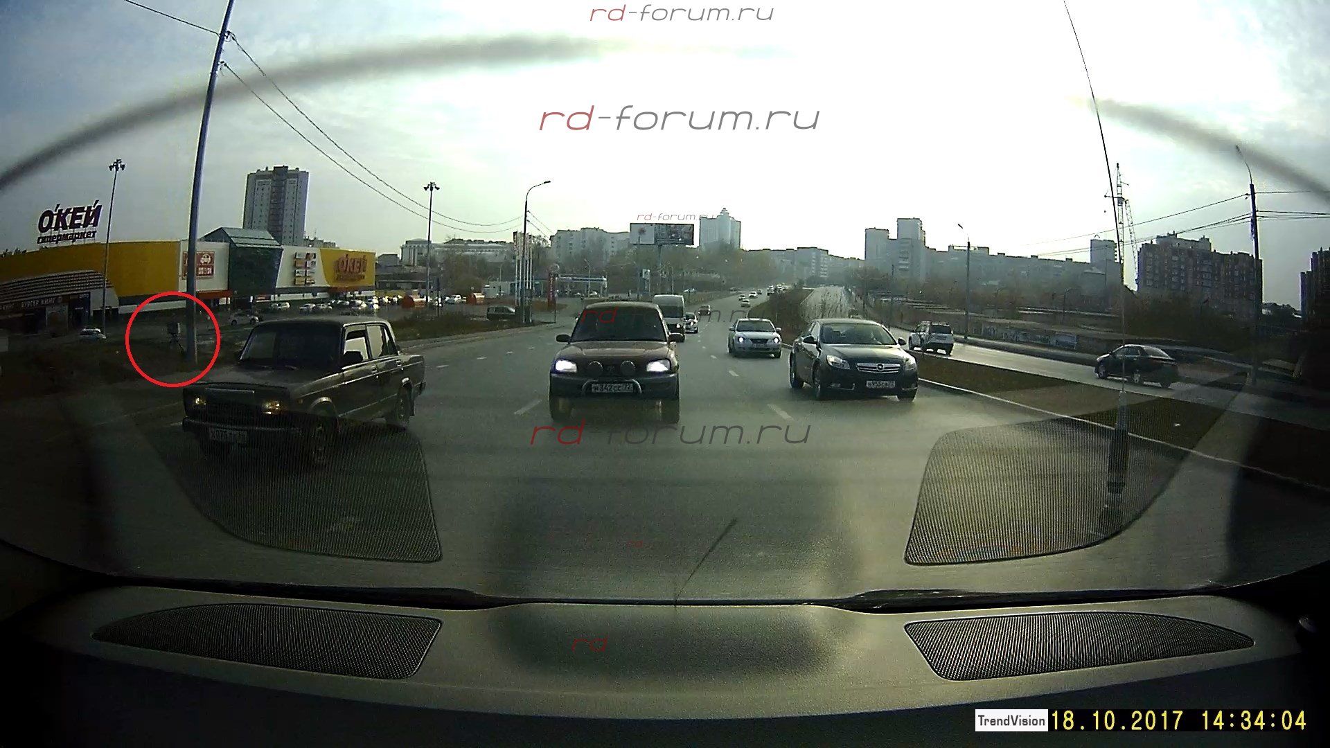

Вчера Крис П встретил, прошивка для радар-детектора SilverStone F1 Monaco S от 16.10.2017 г. (урезанные голосовые сообщения), режим смарт, настройки порогов РД по умолчанию.
Крис в Лоб с левой стороны, видно на 0.44 сек. И в обратном направление Крис в спину.

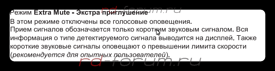

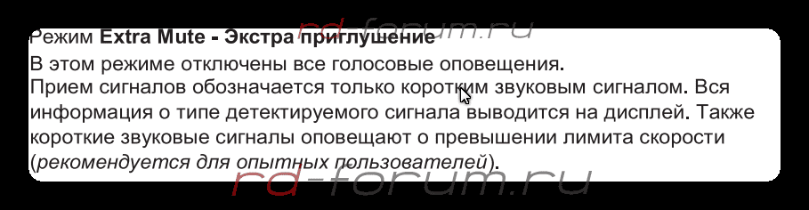

В новой офицпрошивке с урезанным голосом заметил глюк - в меню пункт "экстраприглушение" голос произносит с вдвое меньшей громкостью. Это только у меня или у всех?
Да,тоже заметил,когда сигнатуре проговаривает Крис и по видео это слышно.

И ещё вопрос: что такое "экстра приглучение радарных сигналов ниже скорости" ?
