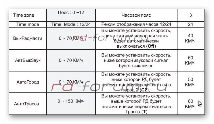

Подскажите пожалуйста как мне сделать так: Вот хочу чтобы с 0км час был город 1 а с 50 км\ч режим трасса и до 50 молчал но показывал на дисплее. Молчание я знаю как а вот авто режимы не пойму.[DOUBLEPOST=1517058779][/DOUBLEPOST]просто много сработок на заправке в режиме трассы. Так то я обычно всегда в трассе режиме езжу.
ОР - 0, ОЗ - 50, АТ - 50, АГ - 0. Включить GPS. Режим Смарт. АЕМ - по желанию.
2 664
разные
@Artur48, Регион: Волгоградская область, это, в основном, Арены...
* Добавка после уточняющего вопроса - по крайней мере, раньше было так... :)
Для достижения такого же результата можно проще. Режим - Трасса. ОЗ - 50, всё остальное в ноль. Естественно Включить GPS.
Тоже вариант. Но до 50 км/ч будет ли включаться режим Город 1?
=Сергей=31rus
05.11.2014
1 190
SHO-ME G-900STR Сочи Про
рио
Поэкспериментируйте функцией АЕМ, как раз РД будет издавать "один сигнал", а на экране всё отображаться!;)

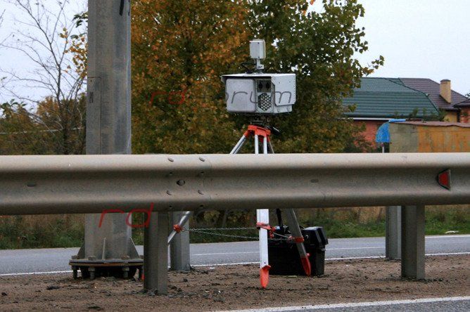

а как тогда настроить шоб не было помех на заправки но не пропустить треноги и тому подобное
@Zaybatsu прокатитесь мимо этих треног, для себя, посмотрите в каком режиме РД будет лучше отрабатывать на них.
А потом из этого можно будет и подгонять настройки, с которыми комфортнее будет вам ездить!:pardon:

@-=Nick=-, ну с твоими то настройками его тоже не будет ;)
Получается АГ- выставляем значение любое до 50 на выбор и АТ-до 50. Что бы были одинаковые значения.
АГ-30
АТ-30 или
АГ-40
АТ-40 и т.д.
Тогда получится!
Только смысл какой?:pardon:
Пробовал катать "простого пользователя". ОР -0, ОЗ- 0, АГ-0, Ат-80, АЕМ-120. До 80-и С1, дальше трасса. С ГПС и в смарте.

Фигово, у нас такие настройки чреваты... Встречаются треножки Арены и Скаты. :(
8 169
Я радарную часть вообще не отключаю, моргает себе и моргает ;) А звук, если мобильных на 40 нет, то можно и на 60. Хотя, для Осконов на своих РД я на 50 ставлю. Ну мало ли :pardon:
=Сергей=31rus
05.11.2014
1 190
рио
@gem, а я сегодня экспериментировал по своему городу с разными настройками.
У нас то сам знаешь, радаров по пальцам можно пересчитать- Крис П, Крис С, Кордон, Аргус и Стрелка.

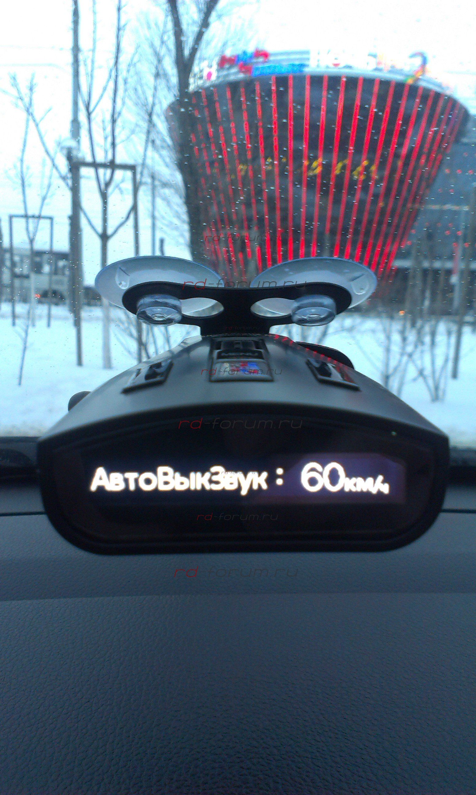

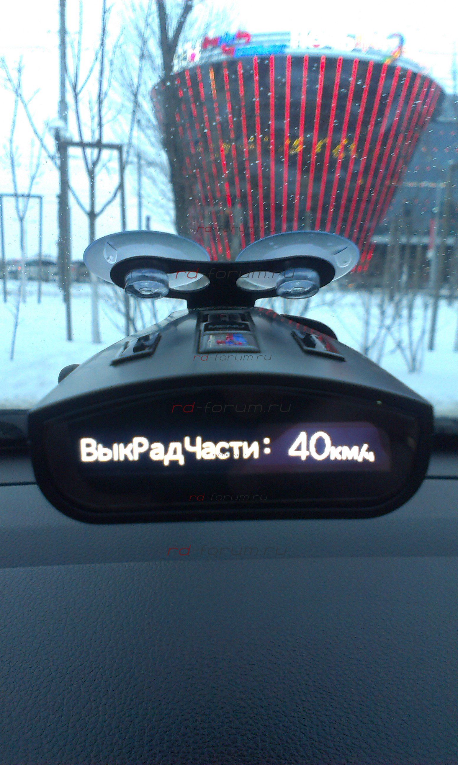

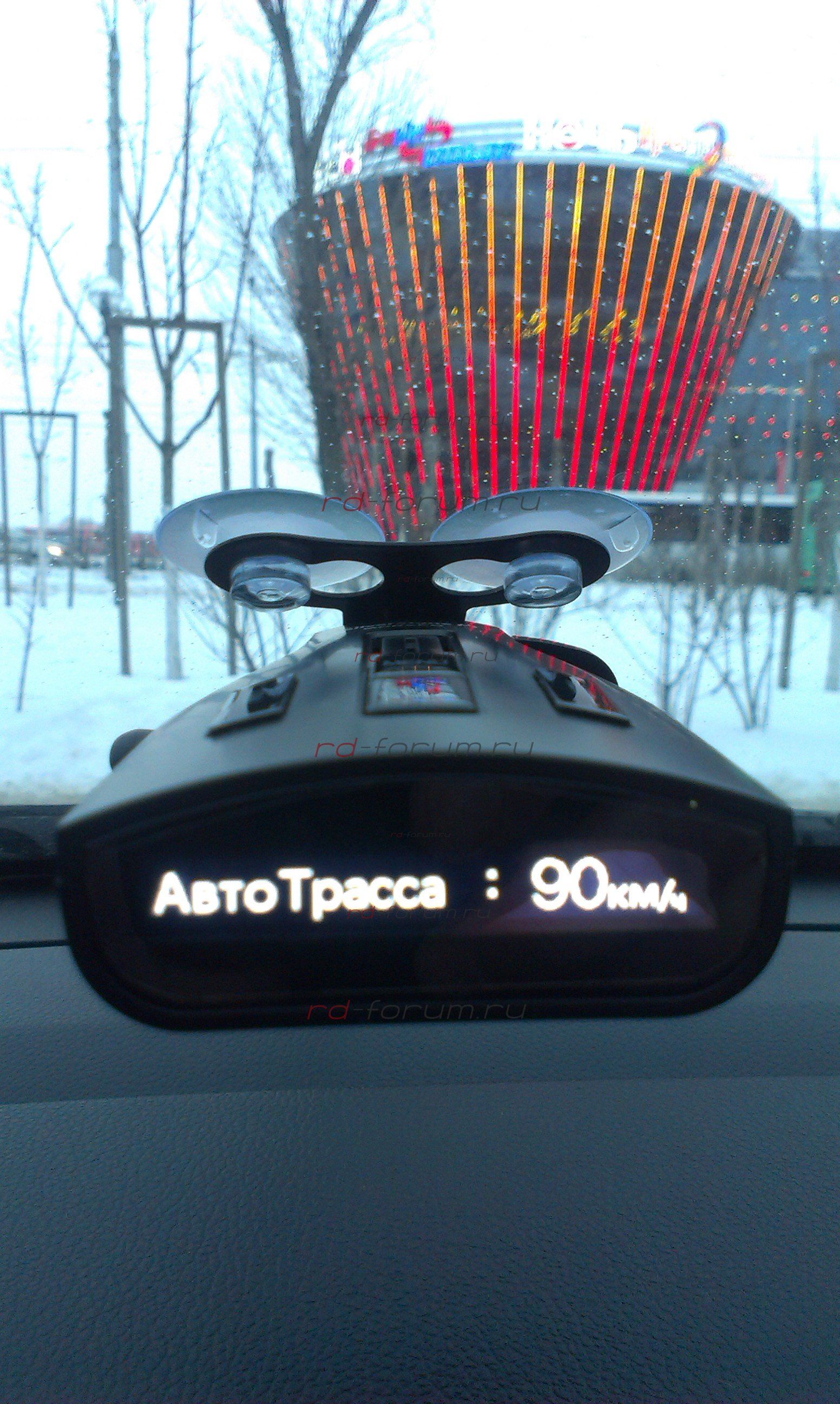

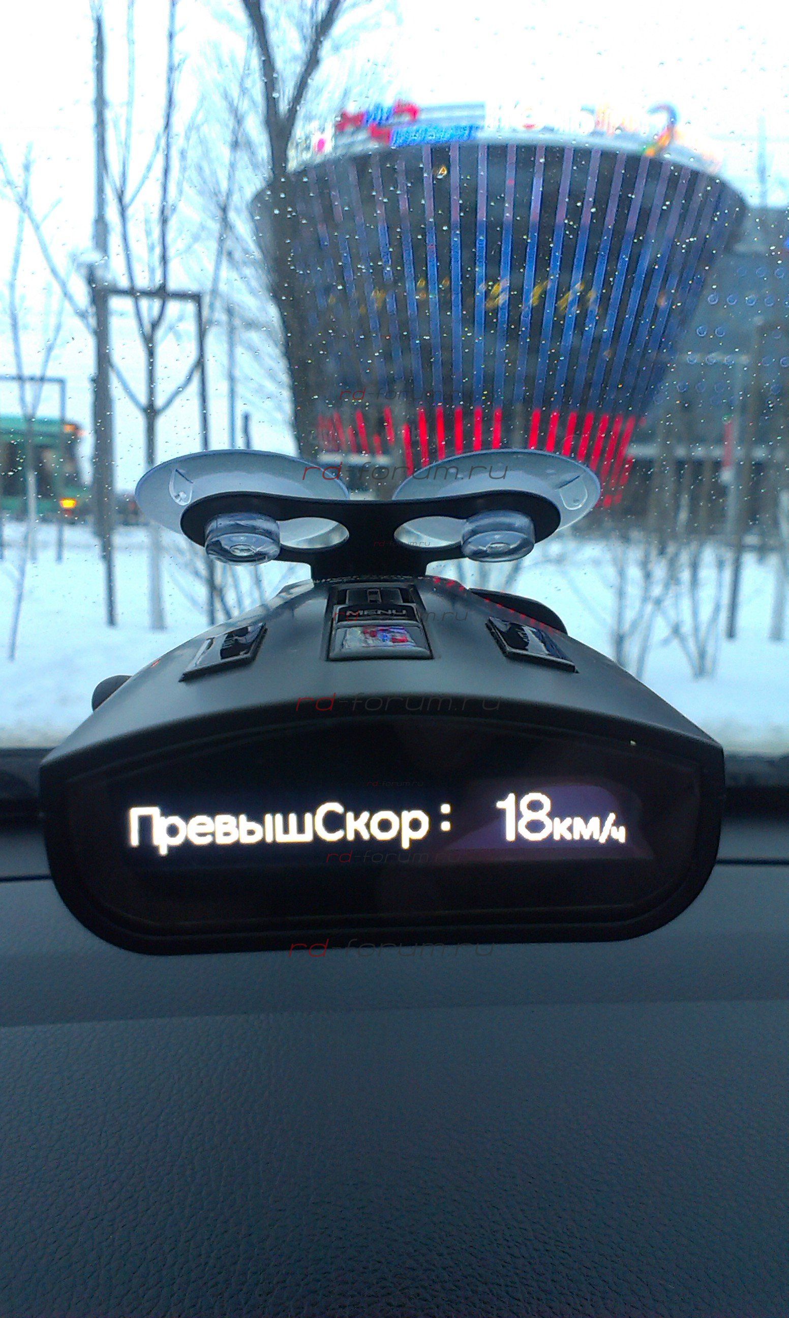

А обычно ставлю-
Прев.Скор.- 20
АЕМ-0
АТ-90
АГ-90
Авто Выкл. звука-60
Выкл.Рад.части-40:pardon:
