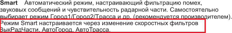

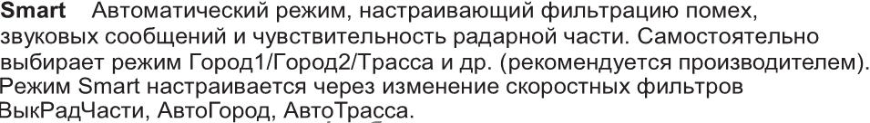

Что именно интересует?
Режим "Смарт" Меняет режимы "Трасса", "Город 1" и "Город 2" в зависимости от настроек и текущей скорости.

но про скорость не нашел

Читаем выше! Многоуважаемый evalar уже дал Вам дельный совет. :cool:
я первым делом всегда читаю инструкцию но не понятно просто мне. Ну допустим поставлю я авто город2 на 10 авто трасса на 70 а город 1 как сам включится в смарте? алгоритм не понятен мене, этого режима смарт

0-10 Г2, 10-70 Г1, 70 - взлёт Трасса

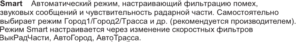

А почему
? объясните пожалуйста. может я не знаю чего
Вам уже объясняли выше, но вы походу не читатель, а писатель, а я не попугай!
Если нет мобильных Арен, то использовать режим Город 1 нет никакого смысла, переход из Город 2 сразу в Трассу, а уж с какой скорости - тут зависит от наличия мобильных малошумных, у меня с 85 км/ч
Использовать для ловли КРИСа в городе режим Город1 не имеет ни какого смысла, только ГОРОД2, разницы в дальности детектирования не будет, а ложные в Г1 будут.
